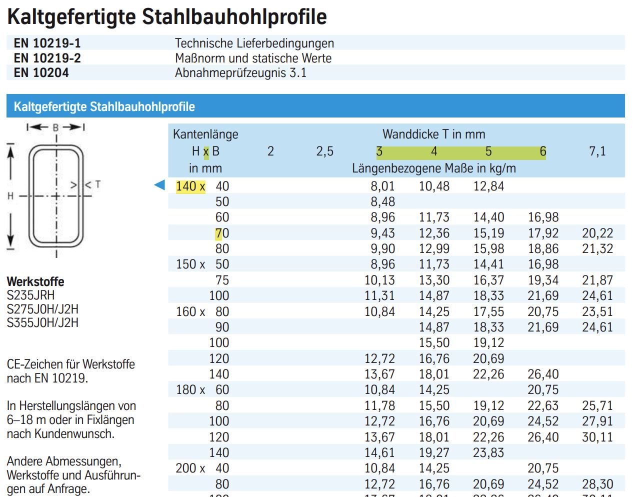

- w3llschmidt
- Beiträge: 2378
- Wohnort: Berlin-Brandenburg
Re: Zwischenrahmen Torsionsrohre
Oh, ich habe was gefunden!
Reichen 4mm?
Gruss Henrik!

- Fernwehbus
- Beiträge: 2287
Darf man fragen, wo (es die Profile gibt)? Ok, danke ThyssenKrupp, war an den Farben zu erkennen...
