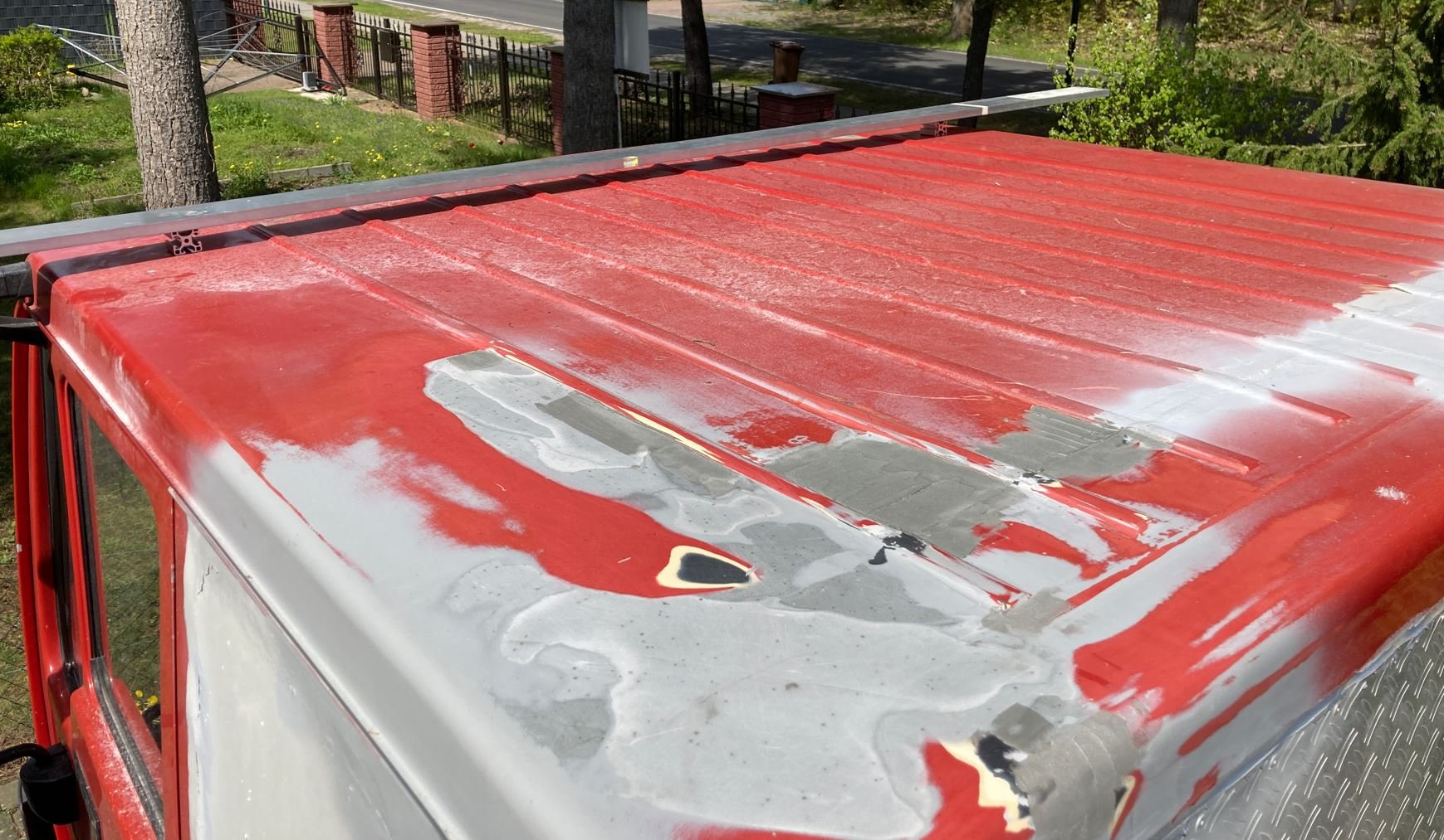

Hallo!
womit Item Profile auf das Dach kleben? Sikaflex 252 oder den 521UV?
Ich möchte 4 Profile längs (Fahrtrichtung) auf dasFahrehaus kleben und dort eine Platte draufschrauben.
Dort komm dann eine leichte Box drauf, keine Reifen oder ähnliches schweres.
In summe maximal 50kg (Dynamisch) auf die ganze Fläche ... 250 x 170(4 Streben).
140kg statisch, wenn ich mal zum be/entladen hochklettern muss.
Gruss Henrik!

noch eine Frage dazu, das Dach steht gerade zum lackieren an.
Soll ich auf die angeschliffende Grundierung/Feinspachtel/Füller kleben oder auf den neuen Lack?
Gruss Henrik!

#4 Beitrag von Pirx » 2023-05-04 12:23:03
w3llschmidt hat geschrieben:
2023-05-04 11:53:39
Hi Uwe, Männers ...
Idealerweise aufs blanke Blech. Aber wer macht das schon, ich selbst auch nicht.

#5 Beitrag von Konstrukteur » 2023-05-04 12:40:35
2023-05-04 11:53:39
Hi Uwe, Männers ...
also am Besten ist, wenn nichts dazwischen ist.
Wenn Du weißt, wo Du kleben willst, könntest Du ja eventuell die Stellen abkleben und aussparen.
Es ist schon ein Unterschied, ob Du direkt auf Aluminium klebst oder wenn noch verschiedene Schichten dazwischen sind.
Bei mir war immer direkt das Aluminium (eloxiert).
Gruß Uwe

Ich gebe zu bedenken, dass sich Sika 521UV nicht so einfach überlackieren lässt.
Matthias aus dem Fernwehbus

#7 Beitrag von Konstrukteur » 2023-05-04 12:47:37
Fernwehbus hat geschrieben:
2023-05-04 12:43:18
also Sika schreibt selbst, dass es Überlackierbar ist. ;)
Außerdem auf dem Dach wird es nicht soooo viele Begutachtungen der Bevölkerung geben. :D
Gruß Uwe

#8 Beitrag von Fernwehbus » 2023-05-04 12:51:08
Konstrukteur hat geschrieben:
2023-05-04 12:47:37
2023-05-04 12:43:18
Gruß Uwe
Ja, überlackierbar, aber nicht mit jedem Lack. VOC-konformer Wasserlack hat da gerne Probleme. Wollt's nur sagen...
Oder anders formuliert: Ich würde bevorzugen, irgendwas vor dem frischen Lackieren aufs Metall zu kleben, dazu keinen UV-beständigen Kleber zu nehmen und am Ende das Ganze komplett schön überzulackieren.

#9 Beitrag von visual » 2023-05-04 12:59:57
2023-05-04 12:51:08
2023-05-04 12:47:37
2023-05-04 12:43:18
Gruß Uwe
was aber dann ganz gerne auf dem Kleber Reißt wegen der Bewegung :angel:

#10 Beitrag von w3llschmidt » 2023-05-04 13:02:51
Also ich könnte schon noch den Lack bis auf das Blech schleifen ... aber das schmerzt schon sehr :(
Ich denke, ich schleife es bis auf die beige Orginalfarbe runter?!
Wie geschrieben, 50kg Plusminus auf die ganze Fläche ...
Auf dem Bild sind nur die Aussenprofile (40x40) zu sehen, in die Mitte kommen 30x30, wegen der Wölbung.
Zuletzt geändert von w3llschmidt am 2023-05-04 13:06:46, insgesamt 2-mal geändert.
Gruss Henrik!

#11 Beitrag von w3llschmidt » 2023-05-04 13:04:56
2023-05-04 11:37:01
Also die 140kg sind inklusive der 50kg Nutzlast :D

#12 Beitrag von daarnsen » 2023-05-04 18:39:45
Ich würde die klebefläche bis auf das Blech runterschleifen. Primer 210 und Sika 252. anschließend, und nach Austrocknung überlackieren. 521 wäre mir zu weich. Soll ja auch halten…

Hier einmal die Daten zu 252 und 521. Tja, was nimmt man? Ich werde die Schienen für die PV-Anlage mit 252 verkleben, habe noch Bestände. Wahrscheinlich eine Glaubensfrage, Gruß Martin
https://www.dichtstoffdepot.de/media/pd ... UV_pdb.pdf
https://www.dichtstoffdepot.de/media/pd ... 52-_8_.pdf
Wobei 521 als klebender Dichtstoff und 252 als Klebstoff beschrieben wird.
Wie werden die Schienen beansprucht? Meiner Meinung nach auf Zug, wenn Fahrt-/Wind unter die PV-Module oder anderen Aufbauten fasst. Von daher ist mein Augenmerk auf die Zugbelastung gerichtet. Flexibel hinsichtlich Dehnungen unterscheiden sich 252 u d 521 lt. Datenblatt nicht.

#17 Beitrag von buntbaer2001 » 2023-05-05 11:58:16
Argonaut82 hat geschrieben:
2023-05-05 0:17:54
Richtig. Ich glaube an Dekasyl MS-5.
Gruß, Peter

ideal ist:
- Mit einem Kleber direkt Metall auf Metall kleben. UV-Beständigkeit ist dabei irrelevant. Herausquillenden Kleber entfernen.
- Alles lackieren.
- Nach dem Lackieren die Fuge mit einer UV-Stabilen Dichtmasse abdichten, die etwas flexibler als der Kleber ist. Bei mir quillt der Kleber gern ungleichmäßig und taugt dann nur bedingt als Dichtfuge, sodass ein explizites Abdichten mit einer Dichtmasse oft eh sinnvoll ist.
Aber was ist im Leben schon ideal… Ich werde an meinem Rahmen auch erst ganz zum Schluss lackieren und nehme eventuelle Brüche des Lack auf der Dichtmasse in Kauf.

#19 Beitrag von Maximilian714d » 2023-05-05 15:37:35
Hallo Henrik,
521UV hat nur 1,8N/mm² da würde ich 554 neben (Nachfolger von 252 und Verwanten), der hat 3,5N/mm².
Wenn der Grund der Lackierung gut vorbereitet wurde hält es di volle Kraft aus (ich weiß aus dem Kopf nicht wieviel die Grundierung hält aber Warschscheinlich genau so viel). Sonst mach es auf blankem Stahl.
Für stahl 206g+p primer und dann 554
Für Alu und 2klackierung 207 primer und dann 554

#20 Beitrag von visual » 2023-05-06 10:30:56
Da nehme ich lieber Soudal, kann das gleiche und muss (fast) immer nicht geprimert werden :angel:

#21 Beitrag von felix » 2023-05-06 12:25:01
für Soudal gibt es auch Primer und für metallische Oberflächen einen Aktivator. Der Aktivator kostet 30€ und reicht für 50-100 Kartuschen Kleber. Für meinen Kofferboden ist das gut, für mal even zwei Profile eher nicht.
Soudal hat m.E. ein gutes Preis/Leistungs-Verhältnis, ob das bei deinen zwei Kartuschen nun eine Rolle spielt, weiß ich aber nicht.
