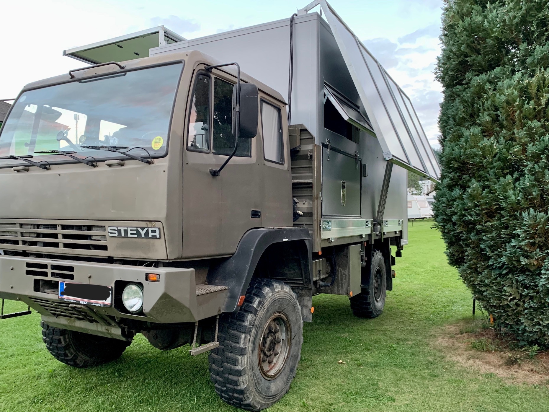

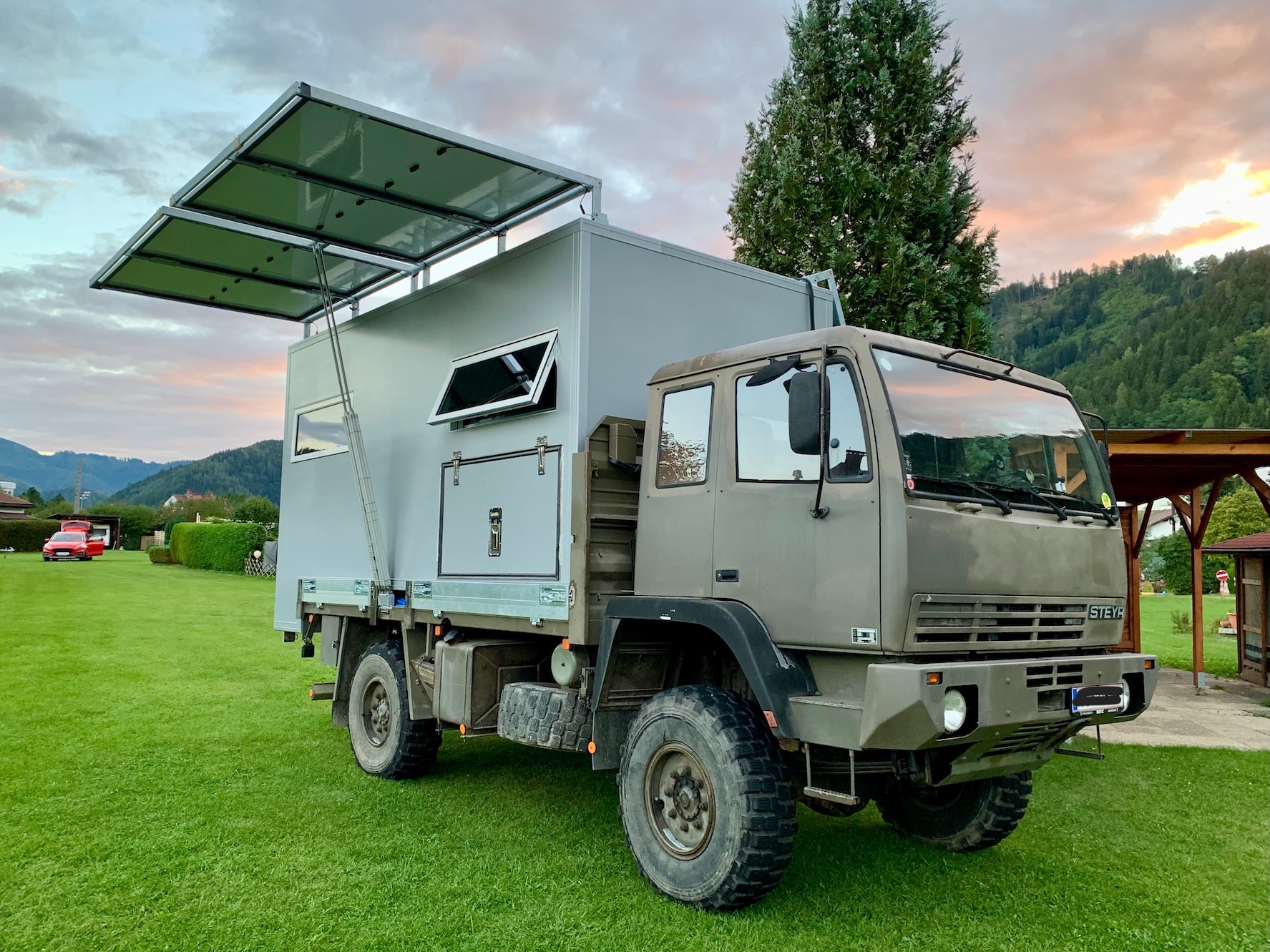

Da muß die Kiste doch nicht größer werden, kannst doch die Panels vorn und hinten überstehen lassen,
ist doch eh "Ladung" :D
Der Kreativität sind niemals Grenzen gesetzt, gerade, wenn wie hier der Eingang hinten ist... :D

Das dürfte dann wohl der erste Elektro-Steyr sein, oder?
Nee, der nicht.
Tobias fährt schon seit 10 Jahren mit diesem Konzept rum.
z.B. hier zu sehen:
https://www.youtube.com/watch?v=LZjm6PXKX28
