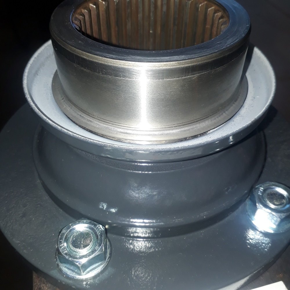

Guten Abend und besten Dank, die Achsen haben ca. eine Laufleistung von 450`000 km.
Die Laufflächen der Wellendichtringe des Kardanwellenflansches und der Durchtriebswelle hatten teils spürbare Einlaufspuren / Rost. Lauffläche der Durchtriebswelle war in schlechterm Zustand obwohl "hinter" der Achse in Fahrtrichtung. Ganzer Flansch inklusive Lauffläche gestrahlt, grundiert und lackiert.
Dichtfläche des Wellenflansches mit Sandpapier abgezogen bis blank, verbleib der Grundierung und Farbe in Vertiefungen (Fotot Nr. 5). Flächen mit Aceton gereinigt, Wellenschutzhüles mit einem genau passendem Rohr und Loctite (Fugen / Wellen / Nabe) aufgezogen.
Bei erneuten Leckagen kann die Welle oder Flansch demontiert werden und Wellendichtringe / Wellenschutzhülse getauscht werden.

Kardanwellenflasch Eingang zeite Achse montiert, Durchtrieb blockiert, Nutmutter mit Hilfe von einem Drehmomentverstärker auf 800 Nm festgezogen. Nutmutter mit Gewindedicht montiert, Foto Nr. 1 - 4.
Instandgestellte Durchtriebswelle Ausgang zweite Achse eingebaut. Einbau der Durchtriebswelle ist heikel da die Welle mit Nutmutter / Wellendichtringe und Lager komplett eingebaut werden muss ohne die Wellendichrige zu beschädigen. Nutmutter mit Gewindedicht auf 1000 Nm festgezogen, 3 mal alle 20 minuten das Drehmoment kontrolliert!
Dies ist der Achsausgang mit Lochfras am Achskörper / Kragen und aufgeklebtem Stahlblech, konnte die Nutmutter zu keinem Zeitpunkt nachziehen :) Foto 5 - 7.

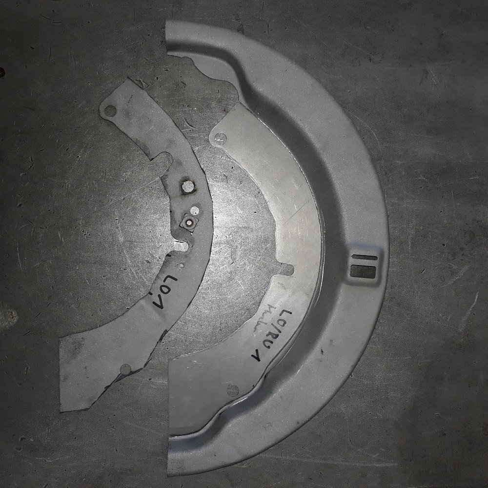

Die verbauten Bremsbacken waren unterrostet, teilweise einen Spalt von bis zu 2mm zwischen Bremsträger und Bremsbelag. Habe die alten Beläge demontiert und muste feststellen das die Träger nur noch Kernschrott sind. Neue Bremsträger, geschweisste aus Stahl sind nur schwer neu erhältlich und dementsprechend kostenintensiv. Habe vier neue von Markus aus dem Forum erwerben können, besten Dank für deine Bemühungen :unwuerdig: .
Neue Träger gestrahlt, grundiert und Beläge frisch aufgenietet. Vor montage der Bremsbacken noch neue Verschleisringe am Achsstummel aufgezogen, damit auch in Zukunft alles Dicht bleibt!

Vorgänig noch die Bremsschlider Instand gestellt, ist für mich nicht nachvollziehbar das dies neu pro Stück über 200 Euro kosten sollen! Habe leider keine passenden im Zubehör gefunden.
