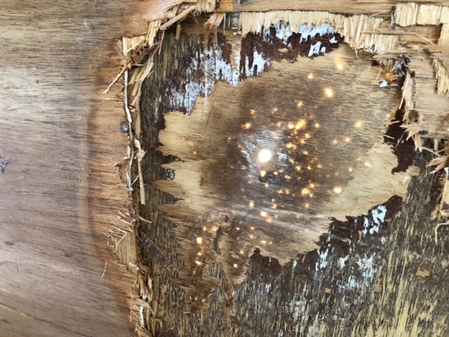

Pferdeanhänger, Siebdruckboden faul, beim rausnehmen Habe ich entdeckt dass die Siebdruckplatte in der Polywand morsch ist.
Wie auch immer, die Siebdruckplatte entferne ich gerade mühsam, aber wenn ich damit fertig bin, muss ich die ja ersetzen.
Siebdruck kommt auf Grund der beschädigten Polyhülle (Brandschaden) nicht in Frage. Also was wasserfestes muss her.
Stärke ca 18mm, aber da kommt es nicht auf den mm an.
Ich hab WPC gedacht, gibts aber nur in Dielenform und nicht als Platte. HDPE oder HPL ist viel zu teuer und garnicht ok solchen Maßen (ca 1,6x3m ohne akkurat gemessen zu haben)
Alu ist als massiv zu schwer und zu teuer.
Also her mit euren Ideen :-)
Danke!

#5 Beitrag von querys » 2022-06-15 8:02:15
Hallo Uwe,
Alu würde ich auch nehmen, nur habe ich da nichts passendes gefunden, was auch bezahlbar ist.
Ich bin mir nicht sicher, ob ich genug Stabilität rein bekomme, wenn ich die Wand aus sehr vielen einzelnen Teilen zusammensetze?
Von innen kann ich später 2mm Alu-Riffelblech vorkleben, da habe ich von der Feuerwehrdemontage noch einziges übrig.
Zunächst muss ich mir auch erst noch Gedanken darum machen, wie ich die alte Holzplatte von der Außenwand gelöst bekomme. Da wo es eh delaminiert und faul ist, kein Problem. Die guten Bereiche sind aber sehr sehr hartnäckig.
Habe heute morgen auch noch gemessen
1,55x230 ist die Seitenwand
155x65 ist die Spitze vorn
Hier sieht man, wie dünn die Seitenwand durch den Brand geworden ist.

#11 Beitrag von querys » 2022-06-15 11:38:16
Die Bodensiebdruckplatte ist eigentlich auch noch garnicht so alt. Die ist deshalb morsch, weil die Seitenwand so morsch ist.
Ich denke dass ein Aluboden am Ende haltbarer ist und auch Pferde da gut drauf stehen. Kommt ja auch wieder die Gummimatte drauf. Pferdeanhänger soll es grundsätzlich auch bleiben, insbesondere für den Notfall wenn jemand aus dem Stall mal zum Tierarzt/Klink muss, die meisten dort besitzen halt weder das passende Zugfahrzeug, noch den Hänger.
Ich denke ich nehme die PVC Platte oben aus dem Link, die ist für meine Zwecke sicher stabil genug, von Innen kommt dann Riffelblech davor dann verteilt sich die Kraft der Schraube auch gut und von außen mache ich bei den wenigen Stellen wo eine Schraube nicht untergelegt wäre eben etwas drüber. Habe noch ein paar HPL Reststücke da, die ich als "Unterlegscheibe" missbrauchen kann.

#18 Beitrag von querys » 2022-06-16 10:22:18
Guten Morgen,
Okay hier werden die Sachen etwas vermischt, deshalb mal chronologisch ;-)
Der Hänger hat früh in seinem Leben einen Brandschaden links erlitten. Drei Hänger weiter auf einem Turnier ist einer komplett abgebrannt. Das war so heiß dass die linke Seite geschädigt ist. Das ist rund 20-25 Jahre her.
Die 2te Besitzerin kaufte den beschädigten Hänger.
Irgendwann kam mal der Boden teilweise neu, die Spitze wurde außen vor gelassen.
@Florian, geniales Blatt für die Flex. Mal sehen ob das was für mich ist, oder aber ob mir das zu gefährlich ist. Ich glaube ich habe mich mit noch keinem Werkzeug so oft verletzt wie mit der kleinen Flex.
Später wurde ein Jung-Hengst damit transportiert der dermaßen im Hänger getobt hat, dass er auf der Autobahn mit der Hinterhand den nicht erneuerten Boden in der Spitze durchschlagen hatte. Das war ca 2014.
Danach hat die zweite Besitzerin den Boden komplett austauschen lassen, aber kein Vertrauen in den Hänger und uns verkauft.
Jetzt ist der Boden wieder durch. Der Hänger stand eigentlich immer auf Asphalt.
Da aber die Seitenwand so porös ist und die Platte in der Wand auch komplett durchfeuchtet, hat die das sicher auch an die Bodenplatte weitergegeben. Über Versiegelung weiß ich natürlich nichts.
Für den Boden habe ich bereits Alu Hohlkammerprofile in 25mm bekommen. Da drauf kommt wieder die alte Gummimatte die ist nämlich wie neu.
Für die Seitenwand sind wir noch unschlüssig, mal sehen was sich ergibt.

Guten Morgen zusammen,
Wir haben uns jetzt entschieden wieder ne Siebdruckplatte an die Wand zu machen, der Boden wird aus Alu, das hab ich schon da.
Die Platte ist übrigens 18mm auf dem Boden und 12mm Wand.
Von Außen werden wir erstmal anschleifen und drüber laminieren + eine Lage Glasfasermatte damit die Löcher wegkommen. Sind 5kg genug?
Was für Harz eignet sich denn da bzw. hat jemand einen konkreten Onlinehändler? Gibt ja 1000 verschiedene Arten, hatte schon eines aber das härtet klebrig aus, sicherlich das falsche für mich. Ideal wäre transparent, dann brauchen ich nicht unbedingt lackieren.
Hatten uns gestern einen kompletten Hut angesehen (Ebay Kleinanzeigen nach Bausatz Pferdeanhänger suchen) der ist aber ein wenig zu schmal, sehr ärgerlich, das wäre sehr kostengünstig gewesen.

Hallo Claus, die Idee hatte ich auch aber am Ende doch verworfen. Bei dem Hänger ist der reine GFK Hut ein Teil mit den Seitenwänden. Diese Verbindung möchte ich ungern auflösen, da ich nicht weiß wie es dann später um die Stabilität bestellt ist.
Derzeitiger Plan ist
12mm Siebdruckplatten mit Slikaflex an die GFK Außenwand kleben. Dann Außenwand laminieren/reparieren, dass es wasserdicht wird. Anschließend die Innenseite mit 2mm Aluriffelblech verkleiden/aufkleben mit Sika.
Anschließend den Boden gegen 25mm Aluholkammerprofile austauschen. Idealerweise fällt mir bis dahin noch etwas ein, wie ich Zurrpunkte in den Hänger bekomme, denn das ist derzeit ein echtes Ärgernis und weit jenseits von dem womit ich mich wohlfühlen und was ich hier immer predige bzgl. LaSi.
