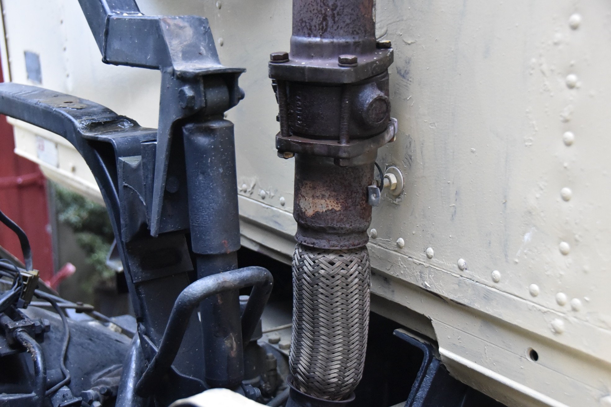

Hallo ihr Techniker,
mal ne Frage. Bin was "unsere Allräder" angeht doch ein Neuling. Mein Magi hat eine für mich recht eigenwillige Auspuff-Lösung. Klar er fährt, aber kann man das so lassen?
Die Drosselklappe gehört doch eigentlich direkt hinter den Krümmer, oder?
Danke für eure Meinung!!!
Matthias

Moin Matthias,
ist an der Klappe überhaupt ein DruLu Zylinder dran?
Die Klappe gehört direkt an den Krümmer.
Gruß vom Nils
In Deutz we trust.
Skend mindr sei.

Hat der denn überhaupt ne Motorbremse? Geh doch mal den Leitungen nach.
An dem Teil was du fotografiert hast kommt weder ne Druckluftleitung noch ein mechanischer Zug an - sieht zumindest so aus.

Ne, eine Druckluftltg. ist dort nicht dran, an der anderen Seite ist ein Hebel, den man 90° kippen kann. Im Fahrerfußraum ist noch ein Betätigungsschalter, ähnlich wie zum -abstellen des Motors, der ist ohne Benutzung. Werd morgen mal sehen, ob da mal ne Druckluft dran war. Zylinder hab ich erstmal nicht gesehen. Ich hätte auch kein Vertrauen in das flexible Stück, wenn die Drosselklappe dort wo sie ist geschlossen wird.
Danke. Matthias

ich mein die Hebelei noch zu erkennen aber eben keinen Zylinder + Leitung zum ansteuern...
Ich mach morgen mal Fotos... 130D7 auch ohne Turbo... wenn niemand schneller war. Hab nix passendes auf die Schnelle gefunden.
Da ich am 168M11 auch einen hoch geführten Auspuff habe... geht unter das Auto zum Dämpfer und dann wieder nach oben.
Dämpfer ist auch keiner dran... oder?
Gruß vom Nils

... der Schalter im Fußraum betätigt normalerweise zwei Druckluft Zylinder. Einer schließt die Staudruckklappe, der andere stellt die Einspritzpumpe auf Nullförderung. Damit wird der Motor auch abgestellt. Eigentlich...

Nee da ist sicher keine Klappe mehr drin. Kannst du rauswerfen oder so lassen.
Andreas
Edit: oder der Hebel ist festgestellt, die Welle lässt sich ja noch erahnen.wenn man die Welle rausnehmen würde wäre da aber ein Loch... also ist die Klappe von der Welle entfernt worden...

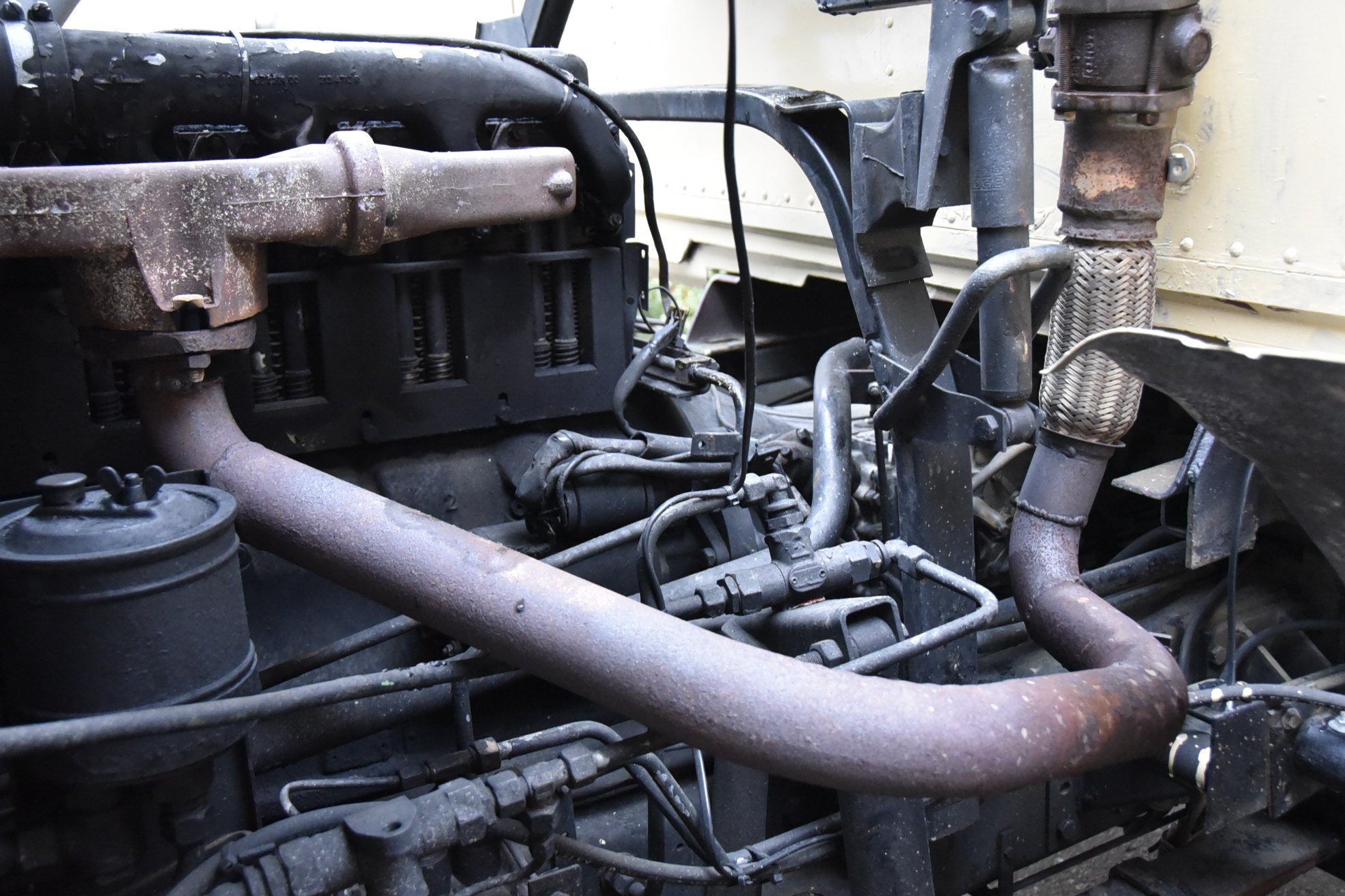

Hab halt keine Ahnung ob einer der Vorbesitzer den Auspuff erst hochgezogen hat und vorher die Drossel dort war, wo sie hingehört. Evtl. ist das flexible Stück erst mit dem Umbau reingekommen? Gab es den 130er auch mit einem Seitenauspuff? Entschuldigt bitte die vielleicht "dumme" Frage. Auf jeden Fall ist links neben der Kupplung ein Druckluftschalter, unten sind 2 Schläuche dran, wo die hingehen, da muss ich morgen mal kippen.
Danke. Matthias

Ein flexibles Stück braucht es da schon, der Motor bewegt sich ja in der Halterung wenn Kräfte auftreten oddr der Rahmen verwindet.
Der Fußschalter links neben der Kupplung ist normalerweise zum Entlüften der Anhängerbremse, um zu prüfen, ob die Motorwagen Feststellbremse den Zug am Berg hält.
Wie machst Du den Magirus aus? Mit dem Fußschalter vor dem Sitz?

Der Fußschalter ist ein 2 Wege Druckluft Ventil. Drückst du oben drauf werden zwei Druckluftzylinder mit Luft beaufschlagt... einer an der Staubremse (schließt dann... eine Feder zieht das ganze wieder zurück) und einer schiebt den "Gashebel" an der Einspritzpumpe auf Nullförderung (wird dann kein Diesel mehr eingespritzt). Der Motor arbeitet dann mit seiner Verdichtung gegen die Stauklappe und bremst ab... da würde es deine Konstruktion wahrscheinlich zerlegen... oder... die Bremse hat keine Wirkung...
Bin heute Abend in der Halle... da steht ein baugleiches Auto mit originaler Auspuffanlage...
... wenn nur noch der Zylinder an der Pumpe angesteuert wird geht der Motor trotzdem aus :happy:

Bernd du hast Recht, der Fußschalter neben der Kupplung geht über 1 T-Stück dann irgendwie nach hinten rechts und links, scheint mit der Bremse zu tun zu haben.
Vom Betätigungszylinder und Gestänge Motorbremse fehlt jede Spur. Also lass ichs wahrscheinlich erstmal wie es ist.
Sollte ich einen Bremsenverschleiß haben, der exorbitant ist, denk ich nochmal darüber nach!

Re: 130D7 Motorbremse/Auspuff??
#22 Beitrag von franz_appa » 2021-10-06 11:04:31
Wo / von wem hast du denn das Auto gekauft?
Keine einigermassen fundierte Einweisung bekommen??
Also ob der nun eine Motorbremse hat oder nicht ist doch für den "Alltag" nicht ganz unerheblich - da wundert es mich das du das scheinbar gar nicht weißt /
bzw das erst mal rausfinden musst ??
husky240
Beiträge: 2932
Wohnort: Darmstadt
#23 Beitrag von husky240 » 2021-10-06 11:06:24
Moin Matthias,
die Staudruckbremse geht in der Regel auch auf das Anhängerbremsventil... das hat aber nichts mit der Prüfstellung zu tun (kenn ich nur am Hebel für die Feststellbremse)
Staudruckbremse/ Absteller... Fußschalter:
Klappe am Auspuff:
... ich komm leider nicht besser hin... kein Kippfahrerhaus und das Auto ist total eingebaut
Der Druckluftzylinder für die Betätigung ist auf der Rückseite montiert.
Druckluftzylinder am Gasgestänge (beim D Modell bin ich da nicht dran gekommen... Foto ist vom MK mit dem Turbo Deutz 913)
Mach dich doch mal mit dem passenden Schema zur Bremsanlage vertraut... da ist eingezeichnet wie das richtig angeschlossen gehört.
Generell sollte man mit der Bremse verrtraut sein... und bei dir ist wohl recht übel gebastelt worden.
Gruß vom Nils

husky240
Beiträge: 2932
Wohnort: Darmstadt
#24 Beitrag von husky240 » 2021-10-06 11:14:38
... hmm... eigentlich hab ich den DuLu Zylinder am Gasgestänge mit Kringel markiert aber der ist verschwunden...
Wie stellst du den Motor ab?
Gruß vom Nils
In Deutz we trust.
Skend mindr sei.
MD 130D9 FA [84 - Zugi rød mit Ladekran grøn og sort - powered by Deutz 913 R6 - under construction]
MD 150D10 A Mercur [64 - TWF rød og sort - powered by Deutz 714 V6 - in Betrieb]
Wahl W70 [58 - LoF Tragschlepper mit Kraftheber grøn og gul - powered by Hatz E89FG - im Ruhestand]
Hubraum gesamt 16.254cm³
vogtlandkartoffel
Beiträge: 291
Registriert: 2021-02-26 22:40:45
#25 Beitrag von vogtlandkartoffel » 2021-10-06 11:18:27
Danke Nils,
Ja, der Fußschalter ist bei mir nur für den Dieselstopp zuständig, zumindest geht der Motor aus, wenn Druckluft auch da ist.
Mit der Bremse, ja Gebastel war da viel, das eigentliche Feststellbremsventil war defekt, da wurde kurzerhand ein zusätzliches Handventil eingebaut, welches bei Betätigung Druck auf die 4 Bremsen gab. Der TÜV hat das nicht gerne gesehen, also hab ich das eigentliche Ventil erneuert. Mit dem Rest muss ich mich noch vertraut machen. Mal sehen was noch an Überraschungen zu Tage tritt : )
Matthias
