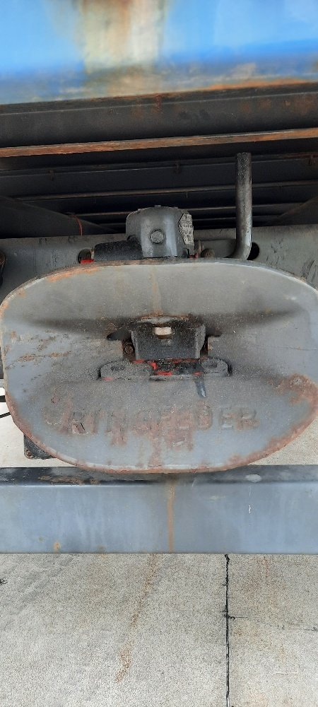

ich habe seit längerem mal wieder einen Tieflader an meinen LKW angehängt und gezogen.
Ankuppeln und ziehen hat alles geklappt.

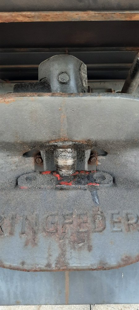

Aber nach dem Abkuppeln ist der Bolzen nicht mehr nach unten gerutscht und lässt sich auch nicht mehr manuell nach unten drücken/bewegen.
Das Zugmaul soll ja bei nicht Gebrauch geschlossen sein.
ich bin mir sicher dass das Zugmaul geschlossen war und "früher" sich beim abkuppeln selber geschlossen hat.
Gefettet ist alles, Rostlöser hat auch nichts gebracht. Was kann die Ursache sein?
Danke und Grüße aus Bamberg
Bernhard

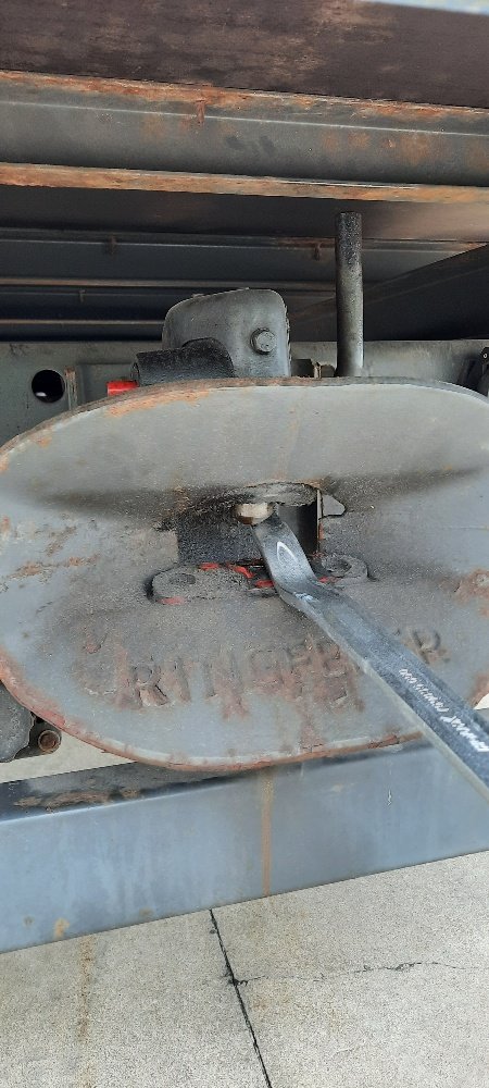

Bolzen mit kuhfuß anheben..dann rastet er ein oder
Auslösefeder mit kuhfuß betätigen....oder

Das die Kupplung manchmal beim abkuppeln den Hängers nicht wieder zu geht, kommt schon mal vor... Da hilft dann nur das manuelle auslösen oder nochmal einen Anhänger anhängen. Manuell geht es, den Bolzen leicht anzuheben, dann schnappt er wieder zu (mit einem Stück Kantholz o.ä., NIEMALS mit der Hand unter den Bolzen fassen!)
Wenn die Kupplung dann noch nicht zuschnappt, wird wohl doch etwas defekt sein...

werde morgen mal die Montiereisen ansetzen und testen ......

Zuallererst: Es ist keine Rockinger AHK sondern eine Ringfeder AHK - Fehler meinerseits.
Mit einem Montiereisen den Bolzen ca. 5 mm angehoben und schon ist er durch Federkraft nach unten gerutscht. Eventuell war die Öse des Anhängers etwas abgenutzt und konnte den Bolzen nicht auslösen.
In jedem Falle das nicht mit der Hand versuchen, da ist ganz schön Zug drauf! Gruß
