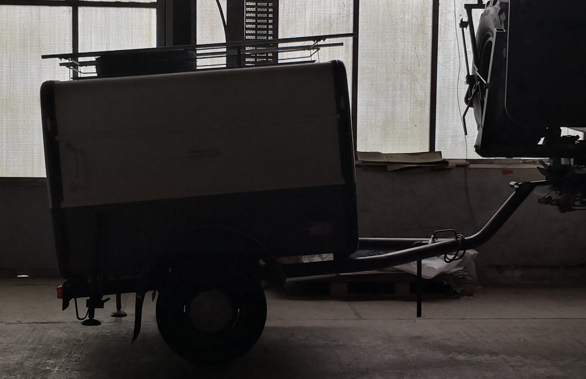

Die Deichsel meines TSA (wird der Görlitz eigtl auch Dackel genannt oder darf man das nur zu den BW-TSA 1to. sagen?) ist etwas zu hoch.
Ich habe nun fongende Alternativen:
A) damit leben
B) kürzen lassen
C) eine verstellbare kaufen und anschweissen lassen
Variante B wäre mir gerade am liebsten.
Wisst Ihr ob man das einfach kürzen kann und muss der TÜV da mitreden ?
Die Gesamtlänge verändert sich dadurch nicht wirklich.

Der TÜV hat bei Umbauten an der Zugeinrichtung sehr wohl etwas mitzureden.brummiwomo hat geschrieben: ↑2020-05-01 10:00:50
A) damit leben
B) kürzen lassen
Das ganze sollte vor dem Umbau mit einem amtlich anerkannten TÜV-Sachverständigen (aaS) durchgesprochen werden. Den Umbau darfst auch nicht du selbst, sondern wenn dann nur eine Fahrzeugbau-Firma mit geprüften Schweißern durchführen. Danach muss der Umbau von einem aaS geprüft und in einem Gutachten festgehalten werden.
Ich sehe aber sehr gute Chancen, dass der Umbau vom TÜV freigegeben wird, da es sich um einen ungebremsten Anhänger handelt. Bei gebremsten Anhängern gibt es deutlich mehr Hürden wie Bremsberechnungen usw.
Mit einem Aufwand von etwa 3-400€ inkl. TÜV und Umbauarbeiten der Fahrzeugbau-Firma solltest du aber rechnen.

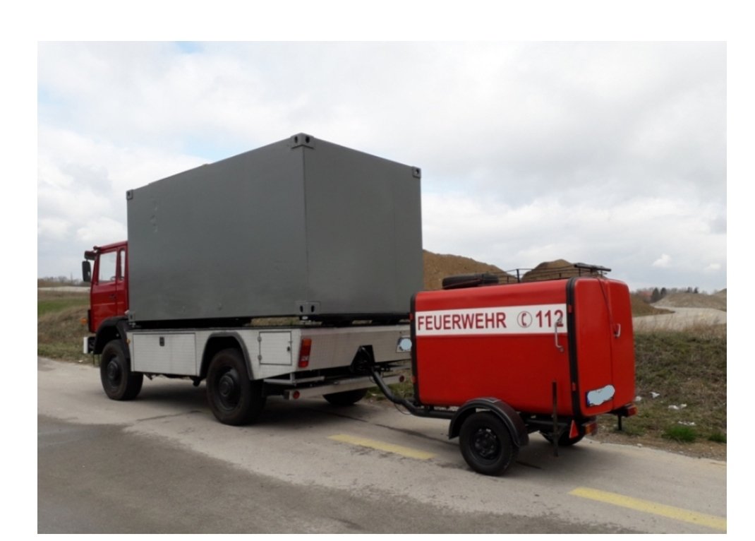

Ich würde diese Thema noch einmal aufgreifen wollen. Nur, dass sich mein TSA in die andere Richtung, als hier im Originalbeitrag steht, neigt.
Habe schon überlegt, die Deichsel verlängern zu lassen (Variante schon mit DEKRA - Prüfer besprochen), aber vielleicht tuen es ja auch andere Räder.
Jetzt hab ich 175/80R15 drauf. Die wirken natürlich sehr klein. Heute bei Euromaster hat nichts gebracht. Der konnte nur ergebnislos auf seinen Monitor gucken.
Könnte ich größere passende (5-Loch) - Felgen nehmen oder gibt es vielleicht 15"- Reifen, die merklich größer sind?
Reifen sind nicht so (wie vieles andere auch) mein Spezialgebiet.
Vielleicht hat ja der eine oder andere hier in der Runde auch schon vor diesem Dilemma gestanden und hat eine praktikable Lösung gefunden.
Viele Grüße - Rainer.

Auch die Räder, Reifen, Felgenfrage ist mit dem Prüfer möglichst vorab zu klären. Größerer Raddurchmesser heist aber auch das die Kotflügel angepasst werden müssten.
Nach dem Bild grob geschätzt fehlen das 10 cm Höhe das wären ja 20 cm Raddurchmesser mehr, das wird auf dem Weg so, dann nicht vollständig machbar sein.

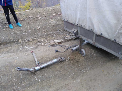

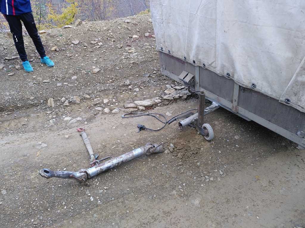

Meines Wissens nach ist das Schweißen an Anhängerdeichseln (und übrigens auc Felgen und Anhängerkupplungen) ohne die entsprechende Qualifikation verboten.
Und ich glaube, dafür gibt es auch gute Gründe. Sonst sieht es schnell mal so aus:
Das war eine unfachmännisch geschweißte Deichsel. Mit etwas Bauernblind für die jährliche Prüfung unkenntlich gemacht.
Sowas passiert übrigens immer zur unpassendsten Zeit am unpassendsten Ort.

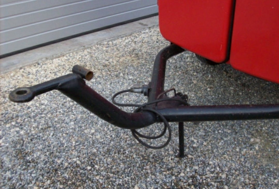

Wenn die Deichsel nur aufgebogen wird, gibt es Probleme mit der AHK des IFA. Der möchte schon, das die Deichsel waagerecht angekuppelt wird. Ist bei meinem auch ein ewig nevende Tour, die Drehschemelanhänger auf unebenem Terrain anzuhängen.

@Pirx: das ist mir schon bewußt. Daher hatte ich im Vorfeld mit dem Dekra - Prüfer mögliche Varianten besprochen. Die Stahlwerkstatt bei mir schweisst auch Krananlagen und ähnliches. Daher auch seine Frage nach dem Typenplatt mit Angabe der verwendeten Stahlsorte (siehe meine Frage weiter oben).
Klar könnte ich das auch mit meinem eigenen Schutzgasschweißgerät zusammen kleben. Dann könnte das aber irgendwann so aussehen, wie auf Deinem Bild. Ich hätte allerdings auch dort noch ein die Schweißnaht überlappendes Rohr eingesetzt.
@Bernd: Die Variante hatte ich auch schon mit dem Prüfer durch. Aber in der Höhe fehlen für den Hänger ja nur so um 12...13cm. Das bekomme ich auf diese Weise wohl nicht hin. Soll ja auch irgendwie optisch ansprechend sein.
Falls das Biegen der Deichsel möglich ist, muss natürlich an 2 Stellen gebogen werden. Ist auch klar.
Wenn ich also letztendlich die Stahlsorte der Deichsel nicht raus bekomme (wird der TSA im Bayerischen nicht noch irgendwo gebaut?), dann ist guter Rat teuer.

Der Anhänger ist ja aus Görlitz, gibt es den Laden noch? Feuerlöschgerätw Görlitz oder Jöhstadt.
Damals gab es ST38, damit wurde das meiste hergestellt. Das ist ein gut schweißbarer Stahl.
Es gab auch viele Eigenbau-Pkw-Anhänger, wenn es vom Feuerweheanhänger nichts gibt vielleicht von denen. Die Konstruktionsunterlagen wurden ja damals oft kopiert, obwohl es ja eigentlich nichts zum kopieren gab.

Hallo Rainer,
die Angaben zur Stahlsorte von damals hab ich nicht, wir haben von einer anderen 70 mm Rundrohr-Deichsel uns ein Stück entnommen. Dessen Stärke war 4,0 mm wenn mich nicht alles täuscht und die heutigen sind lt. Google aus ST- 52-3 mit den
immer noch identischen Abmessungen.
Deinen Plan für den Aufbau der Verlängerung mit dem Rohr in Rohr haben wir ebenfalls so realisiert.
Grüße Hagen
Grüße Hagen
Was lange hält rettet die Welt.
Re: Görlitz TSA: Deichsel etwas zu hoch
den seinerzeitigen Hersteller gibt es wirklich noch. Hab' grad dort angerufen. Die bauen die Anhänger seit der Wende allerdings nicht mehr, da der Markt das nicht mehr hergibt.
Allerdings hat mir der freundliche Herr am anderen Ende der Leitung die Broschüre des TSA8 mit allen technischen Daten zugeschickt. Ist zum Glück bei denen noch im System.
Die Stahlsorte des Rahmens steht zwar auch nicht drin. Aber zumindest steht, dass es ein nahtloses Stahlrohr nach TGL 9012 ist. In dieser TGL ist dann auf die TGL 9413 verwiesen, in der die Stahlzusammensetzung verschiedener Gütegruppen aufgelistet sind.
Blöd nur, dass ich damit immer noch nicht weiß, welche Stahlsorte letztlich eingesetzt wurde.
Aber eine Fachfirma, so meine Hoffnung, weiß damit vielleicht was anzufangen.
Ich werde berichten, wie es ausgegangen ist.
Hallo Hagen,
danke noch für die Materialangabe. Zum Glück hat sich im Laufe der Zeit nicht viel geändert. Das Material gab es damals in der TGL auch schon. Das ist Gütegruppen 3, also nach der TGL die höchste Gütegruppe.
Bei Mannesmann sind das unlegierte Baustähle, gibt es nahtlos und geschweißt. Die Wandstärke weiß ich dann nach dem Durchsägen.
Also zumindest in der Theorie sollte es klappen.

Da der Anhänger ungebremst ist, würde ich GROSSE Räder drauf machen
Bei ungebremsten Hängern problemlos TÜV konform machbar.
Dann passt das auch optisch.
Hallo gisszmo,
das würde ich ja machen. Nur: woher nehmen, wenn nicht stehlen?
Der TSA ist (ohne jetzt in die Papiere zu gucken) 40 Jahre alt. Oder älter. Da komme ich an bestimmte Sachen schlecht ran.
Ungebremst ist auch richtig, daher abgelastet von 900kg auf 750kg.
Mit dem Prüfer bekomme ich schon vieles hin. Bestimmt auch neue Räder. Wenn ich nur welche hätte.
Hast du da was an der Hand?
