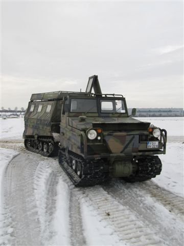

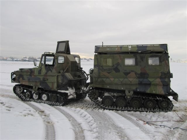

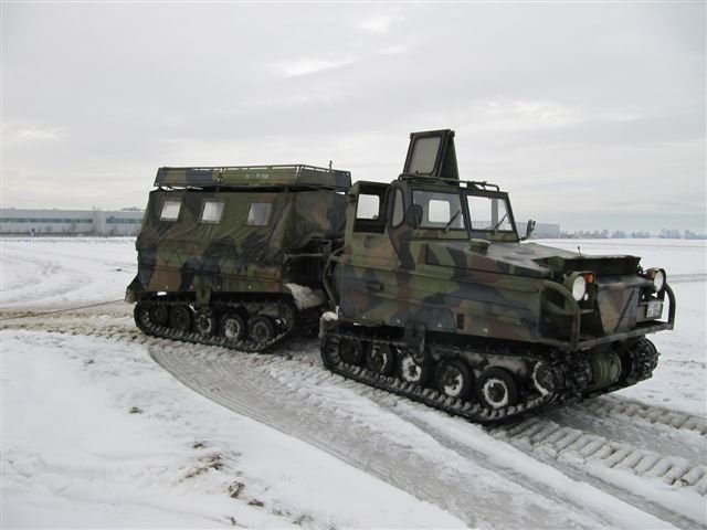

#11 Beitrag von Bigbloggers » 2020-04-07 22:21:48
BV202
So fährt man Schlitten 099.jpg (24.21 KiB) 4211 mal betrachtet
Gruss Daniel
84`Magirus 170 D11 FA - Ex. THW - F6L413V

... hmmm ja, ein Kettenfahrzeug mit Knicklenkung, hier in Schweden als Bandvagn bekannt und im Winter noch gelegentlich im Einsatz ... lenkt der nur mit Knicken oder auch durch verschieden schnell laufende Ketten? ...

#13 Beitrag von Bigbloggers » 2020-04-07 22:35:15
BandVagn = BV
Lenkt nur per hydraulischer Knicklenkung.
Motor vorne, Antrieb des Hinterwagens über Kardanwelle.
Es gibt jeweils ein Diff für Vorderwagen und Hinterwagen ... also 2 quer Diffs. ... nicht sperrbar übrigens. Wobei ich Quersperre noch nie vermisst habe in dem Fall
