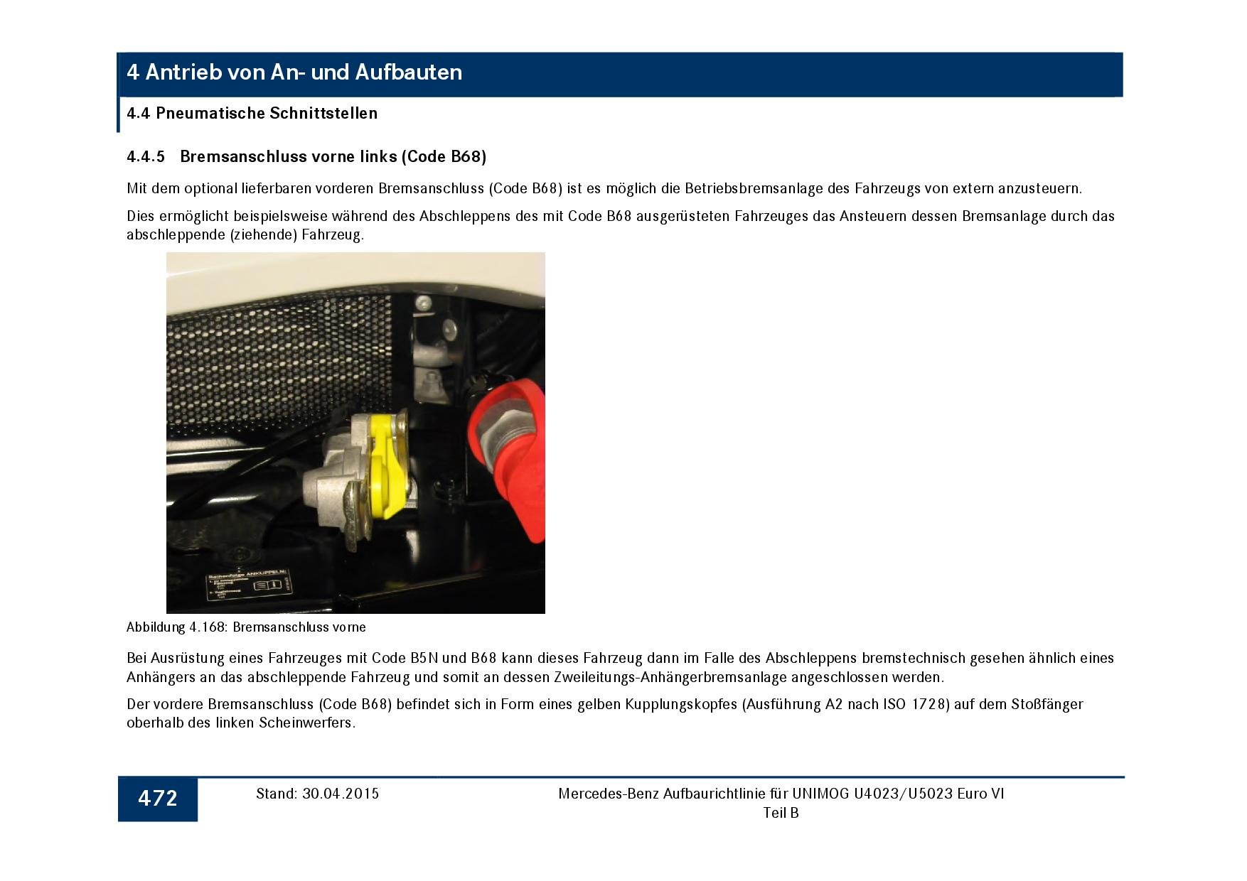

deine erste Überlegung mit dem roten Kupplungskopf wäre doch die einfachste Lösung.Alle Kreise werden dabei gefüllt ,du könntest im Notfall auch alles abbremsen.Kupplungskopf und ein Rückschlagventil T Stück und in der Kompressorleitung anklemmen.
Gruß Ralf

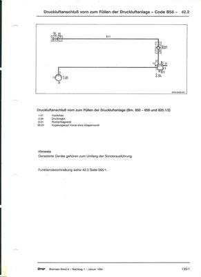

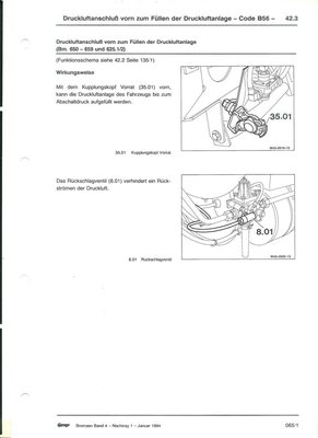

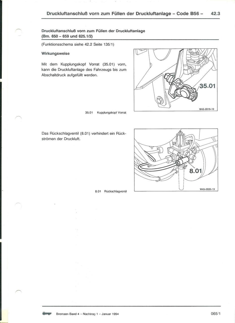

burkhard
Beiträge: 4164
Wohnort: ME
Re: Gedanken/Fragen zur Druckluftversorgung beim Abschleppen
#8 Beitrag von burkhard » 2019-09-09 9:07:25
Uwe hat geschrieben:

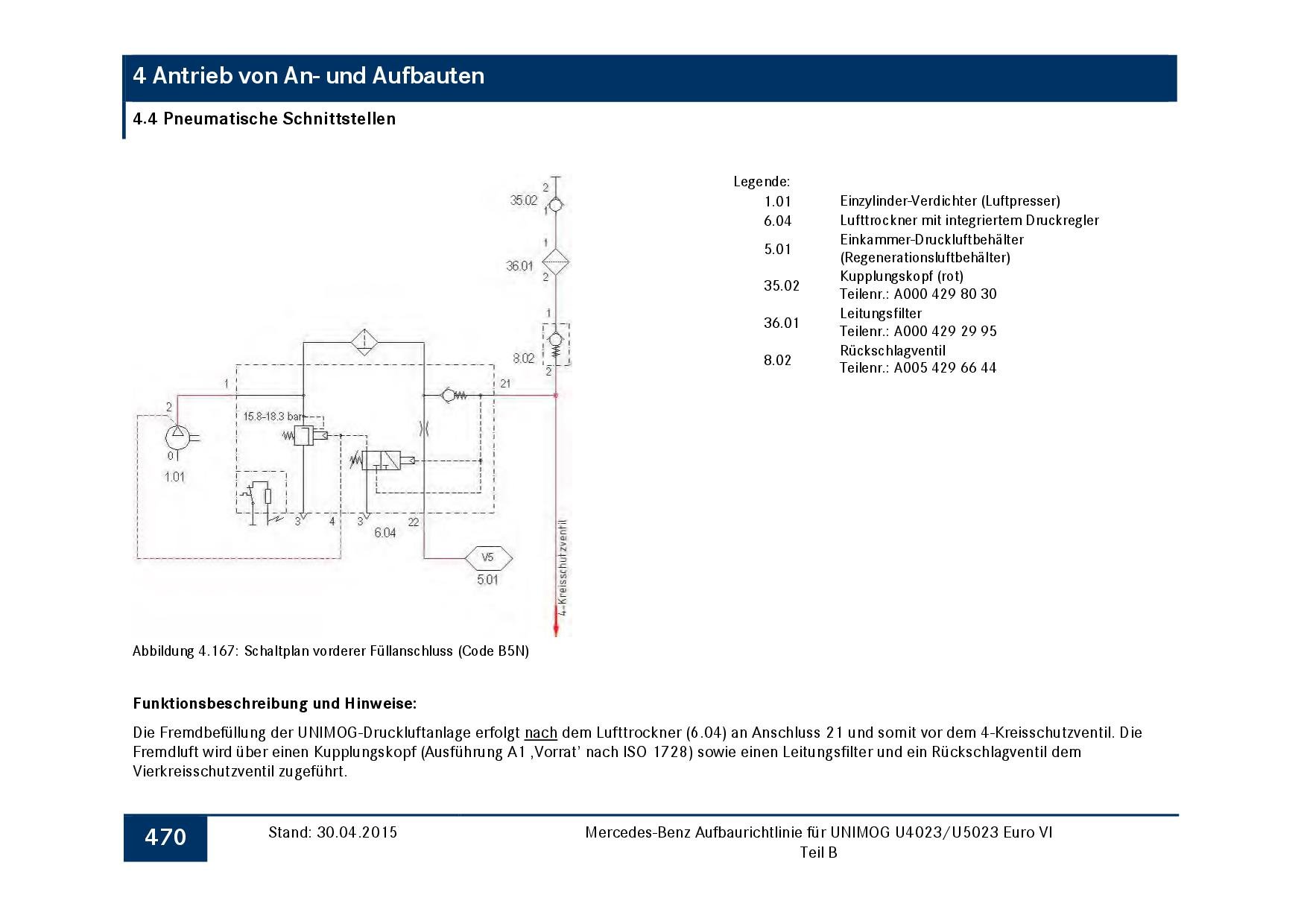

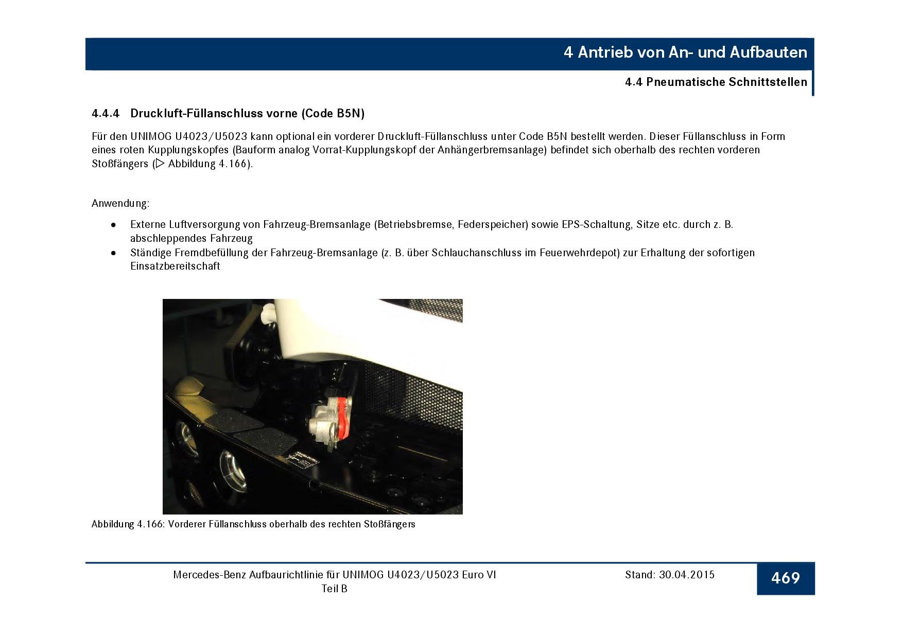

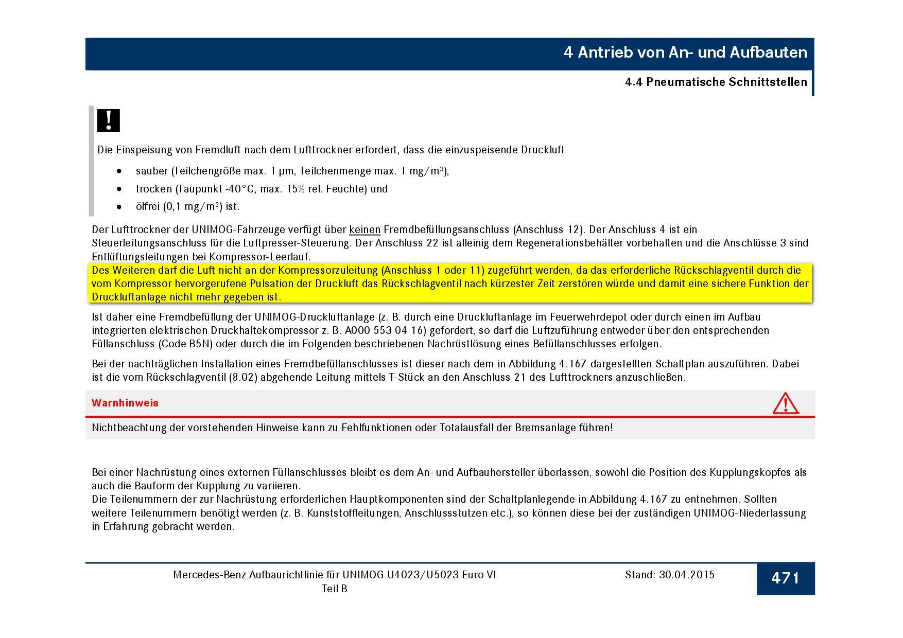

2019-09-09 7:59:42
Bei Füllanschluss in der Kompressorleitung Rückschlagventil nicht vergessen.
Genau das soll man gerade nicht machen!

So ist es, falls ein Reifenfüllanschluß vorhanden ist. Aus diesem Grund gibt es die Flügelmuttern mit zwei unterschiedlichen Gewindelängen, ja nach dem ob man füllen oder entnehmen möchte.
Bei einem Lufttrockner mit integriertem Druckregler ist ein Reifenfüllanschluss in der Regel nicht vorhanden. Da kann man es so wie in der Unimog-Aufbaurichtlinie machen.
Burkhard
Beiträge: 11083
#11 Beitrag von Uwe » 2019-09-09 10:35:06
burkhard hat geschrieben:
2019-09-09 9:07:25
2019-09-09 7:59:42
Gut, dass das wie immer keine den Jungs von Magirus gesagt hat, da funktioniert das nun schon seit Jahrzehnten so ;)
#13 Beitrag von OliverM » 2019-09-09 20:08:25
2019-09-09 10:35:06
2019-09-09 9:07:25
2019-09-09 7:59:42
Moin Uwe, i.d.R. erfolgt die Fremdeinspeisung auch bei Magirus erst nach dem Druckregler .

Beiträge: 11083
#14 Beitrag von Uwe » 2019-09-09 20:31:12
Stimmt, letztlich so, wie in den Unimog-Bildchen beschrieben :)
Schändlicherweise habe ich die Kompressorleitung bis hinter den Druckregler verlängert - mein Fehler :blush:

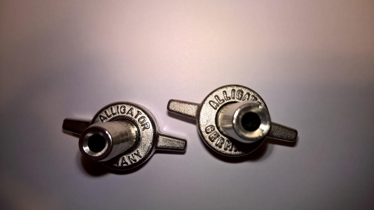

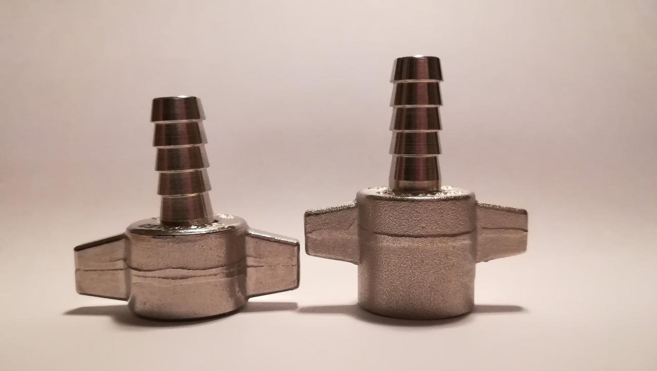

burkhard

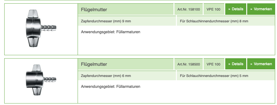

Beiträge: 4164
Wohnort: ME
#19 Beitrag von burkhard » 2019-09-10 23:42:53
Pirx hat geschrieben:
2019-09-10 21:43:07
So kenne ich das auch: zum Fremdbefüllen die Überwurfmutter nur ein Stück aufdrehen, nicht bis zum Anschlag.
Für die Befüllung während der Abschlepp-Fahrt wäre mir diese Verbindung aber zu unsicher. Die halb aufgeschraubte Überwurfmutter könnte sich durch Vibrationen lösen.
Ich hatte es schon geschrieben. Zur Verdeutlichung die Bilder. Für diesen Zweck einen Schlauch mit der langen Flügelmutter anfertigen. Sind von Alligator Ventilfabrik, gibt es bei ebay.
Burkhard

Das sind die beiden fachgerechten Lösungen. Fachgerechter geht es nicht mehr, vorausgesetzt man nimmt nur für die Bremsanlage zugelassenen Teile, Schläuche und Verschraubungen. Das gibt es alles bei Wabco und in jedem LKW Zubehörladen.
Statt des Reifenfüllanschlusses am Druckregler kann man auch wie bei der Sonderausstattung Code B56 "Druckluftanschluß vorn zum Füllen der Druckluftanlage" den Anschluss 22 am Druckregler zum einspeisen der Luft nehmen.
Burkhard

Den Aufwand würde ich mir bei einem so einfachen Problem sparen, zumal doch alles in der Unimog-Aufbaurichtlinie für Fahrzeuge mit Lufttrockner und integriertem Druckregler und in den Werkstatthandbüchern für Fahrzeuge mit Druckregler und Lufttrockner getrennt gut dokumentiert ist.
Das hätte ich ja gemeint!
Schon entdeckt. 12€. Wird gekauft.
