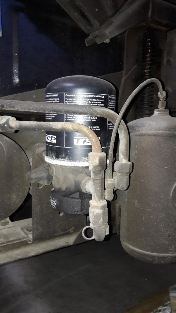

Wenn ich das richtig ermittelt habe, ist am Eingang des Lufttrockners/Druckreglers ein Prüfanschluss o. Reifenfüllanschluss ???.
(Das Teil mit der Schutzkappe auf dem Foto)
Nun habe ich einiges über diese "Anschlüsse" gelesen aber ich werde da nicht schlau
ob man darüber nur Luft entnehmen oder auch Luft einfüllen kann. Erschwerend gibt es noch Teile mit weißem oder schwarzem "Pin".
In einem Internetbeitrag habe ich gelesen, wenn man die Flügelmutter des Reifenfüllschlauchs nur zum Teil aufschraubt, könnte man auch Luft einfüllen.
Leider konnte ich keine Querschnittzeichnung finden, mit der man das Funktionsprinzip verstehen kann.
Dann stellt sich noch die Frage, wenn man zwischen Luftpresser und Trockner Luft einfüllt, wie dann verhindert wird, dass die Luft zum Kompressor gelangt.
Es gibt doch einen sogenannten Freilauf für den Luftpresser.
Danke und Gruß
Lars
"Frei zu sein bedarf es wenig nur wer frei ist ist ein König"
170D11(THW) Bj. 84

#23 Beitrag von Till » 2018-02-27 20:33:11
Abend Lars,
es geht beides.
Hier ein interessantes PDF mit Schnitten, vielleicht ist Dein Regler dabei. Ansonsten gibts im Schnitt diverse Reifenfüllanschlüsse zu sehen.
beste Grüße
Till

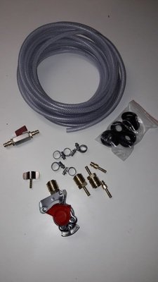

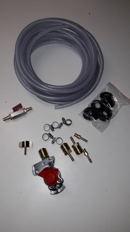

So, irgendwie kommt die Luft jetzt ins Fahrzeug und kann dann auch ggf. wieder entnommen werden :cool: :
Lars
170D11(THW) Bj. 84

#30 Beitrag von v_zwo » 2018-03-08 19:01:10
Der erste Versuch war schon fast gut.
Die Luft ging schon mal rein.
Leider wurde aber nur ein Kreis bis gut 7bar gefüllt.
Der Kompressor schafft nur knapp 8bar.
Ich vermute der 2te Kreis wird erst gefüllt, wenn der 1te Kreis 8bar erreicht hat. ???
Also brauch ich einen Kompressor der gut 8bar am Ausgang hat.
Gruß Lars
