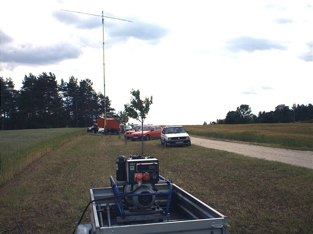

#5 Beitrag von WEYN » 2008-03-23 3:50:09
also bei dem Teil (irgendwas zwischen 150 und 200kg) habe ich zwischen Rahmen und Anhänger "normale" Gummi-Metal-Verbindungen nach Augenmaß gesetzt. Um auf während des Betriebes treten viel größere Kräft auf als bei normaler Fahrt. Um im Unfall-Fall den Hatz nicht im Kofferaum zu haben, habe ich neben den Gummi-Zeugs noch Schrauben lose gekonntert und in größer gebohrten Löchern. Sollte als bei einen Aufschlag ein Gummi nachgeben, fangen die Schrauben es auf....
Detailbilder kann ich nach Wunsch gerne machen....aber wenn man genau hinschaut ist es zu sehen. Die Einheit an sich ist auf ihren blauen Original-Rahmen auch noch mal auf Gummi-Metal....
