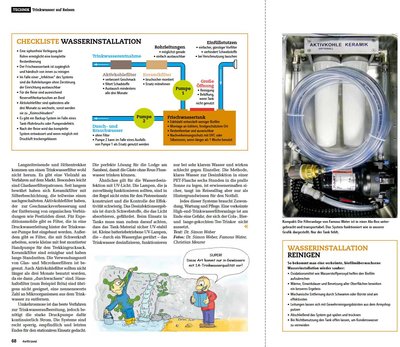

#16 Beitrag von sharkrider » 2017-07-06 12:29:53
Hai,
Simon (hier im Forum Hatzibutzli) hat für unser Sonderheft 4x4travel einen Artikel zum Thema Trinkwasser geschrieben. In dem Artikel geht er auf verschiedene Aspekte zu dem Thema ein. Als Arzt und Allrad-LKW-Reisender weiß er, wovon er spricht. Fragen zum Thema "wie muss eine Wasserinstallation aussehen" beantwortet die Grafik am Ende des Artikels.
Das das Sonderheft bereits sechs Wochen nach Erscheinen vergriffen war, stelle ich den Artikel (ohne die seitlichen Werbeanzeigen ;) ) für Euch hier ein.
Der Aufmacher (man erkennt es unschwer) stammt von Oschi und der Ersteller der Zeichnung am Ende des Artikels dürfte Euch auch bekannt vorkommen :)

Trotzdem würde ich gerne mal meine noch nicht beantwortete Frage wiederholen:
Gibt es einen Grund warum der Aktivkohlefilter Nach dem Keramikfilter montiert wird und nicht umgekehrt?
So wie ich es verstanden habe soll der Keramikfilter von Natur aus nicht so schnell verkeimen. Von daher würde der schneller verkeimende Aktivkohle-Einsatz vor dem Keramikfilter für mich Sinn machen. Da dieser feiner filtert wäre das auch noch die letzte Barriere vor der Trinkwasserentnahme.
Gruß Hartmut
Hatzlibutzli
Beiträge: 1747
Wohnort: Raubling
Re: Wasserfilter wo?
#20 Beitrag von Hatzlibutzli » 2017-07-13 13:57:30
Servus Unimuck,
Du verlängerst die Standzeit des Aktivkohlefilters hinter dem Keramikfilter deutlich. Das Problem der Aktivkohlefilter ist ein Durchwachsen von Biofilm ... die Aktivkohle mit ihrer grossen Oberfläche ist da ein "gutes" Trägermaterial .... hinter dem Keramikfilter sollte da einfach weniger "Saatgut" ankommen .... Zusetzen dürfte sich mit Deiner Lösung keiner der Filter ... Vom Keramikfilter wirst Du einmal im Jahr ein bischen den Biofilm herunterbürsten ...
Grüsse ... Simon
Krinara
Beiträge: 115
Registriert: 2010-11-06 13:06:38
#21 Beitrag von Krinara » 2017-07-13 14:43:05
wenn der Aktivkohlefilter hinter einem ordentlichen Keramikfilter (0,5) liegt, kommen am Aktivkohlefilter keine (schädlichen) Keime an! Das bedeutet, der verkeimt auch nicht.
Nur grob gefiltertes Wasser würde bei mir nie in den Tank kommen, da man da sonst die reinste Zuchtstation (Propagator) hat.
Die meisten hochwertigen Filter haben Silberionen bereits integriert, was auch sehr gut ist.
Aktivkohlefilter haben eine höhere Durchlaufleistung, so dass es Sinn macht, zwei Keramikfilter davor parallel zu schalten.
