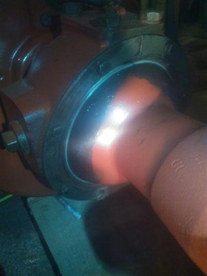

Ich hänge mal ein Foto an, vielleicht werdet ihr dort schlauer draus als ich.
Daniel

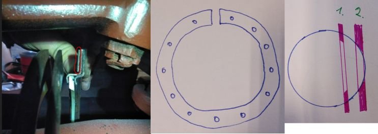

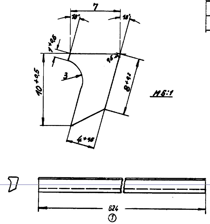

So, erst mal die verschiedenen Dichtungen.
Die originale Dichtung A 322 331 00 80 ist ein Profilgummistreifen:

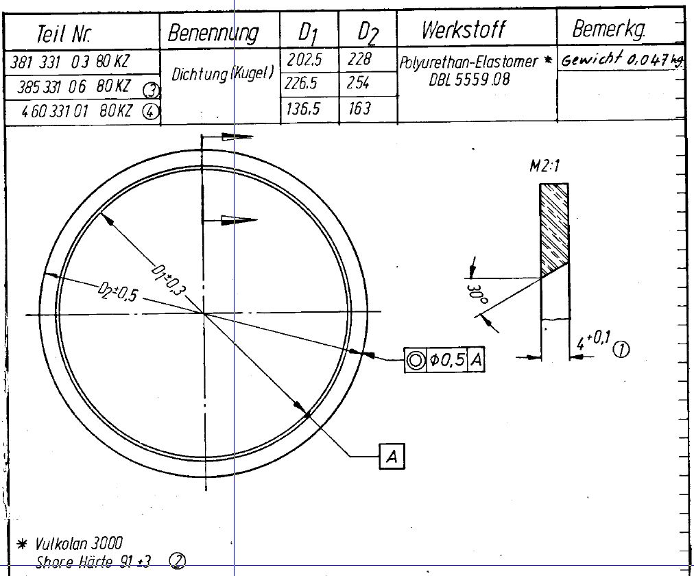

Die von Arno genannte Dichtung ist ein geschlossener Ring aus flachem Gummi:
Die Alternativdichtung ist in 3 verschiedenen Größen lieferbar, siehe Bild. Allerdings paßt keine davon 1:1 an die vorhandene Achse. Man könnte aber eine größere Dichtung kaufen und aufschneiden/kürzen.
Die Durchmesser (innen/außen) der vorhandenen Dichtung sollten im eingebauten Zustand bei etwa 190/210 mm liegen.

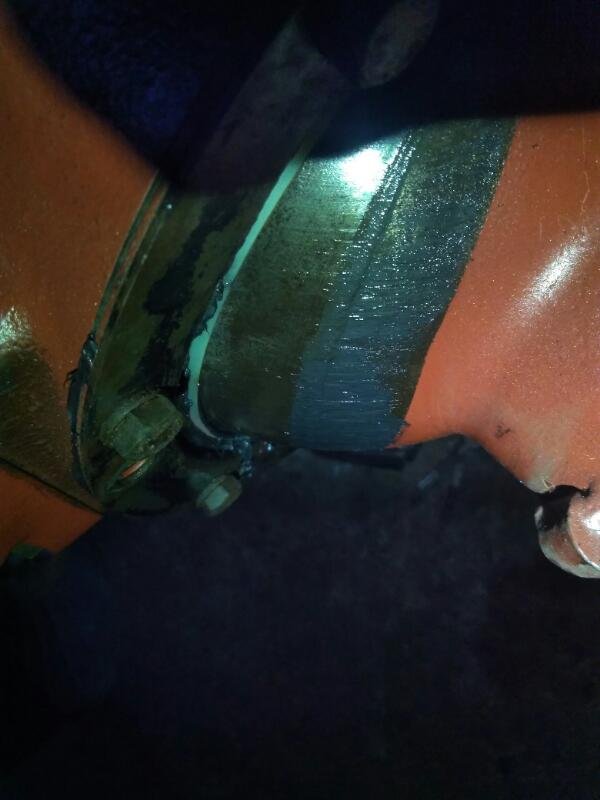

wo ich den Beitrag jetzt nochmal sehe, hab ich wohl vergessen nochmal ein Bild davon zu machen.
Wie beschrieben hatte ich die größte der drei Dichtungen von der Zeichnung besorgt und gekürzt. Damit passte sie schon mal halbwegs. Mittlerweile hab ich sie nochmal ausgebaut gehabt und außen herum ein wenig abgeschnitten, nun ists gut.
Allerdings würde ich wenn die nächste Seite ansteht evtl eher die mittlere Größe (381 331 03 80) besorgen. Die ist im Profil einen Millimeter schmaler, vielleicht kann man sich damit das abschneiden außenherum sparen.

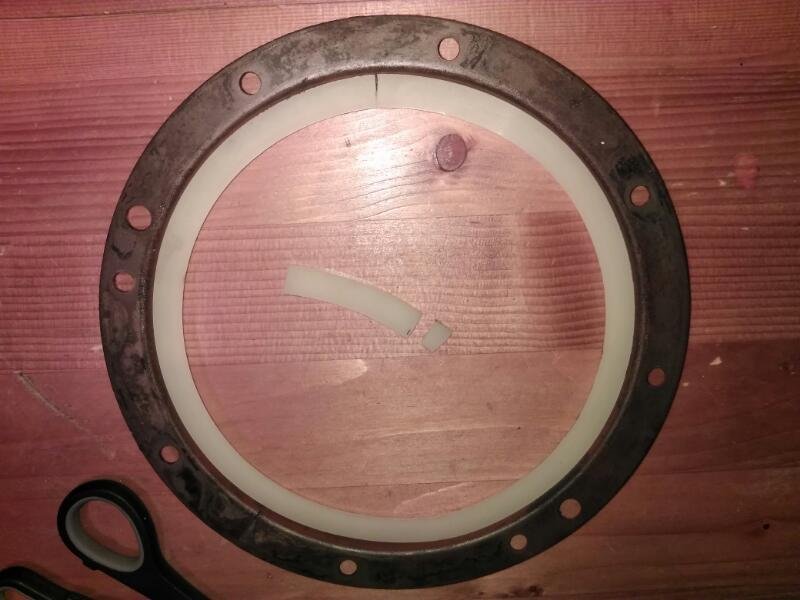

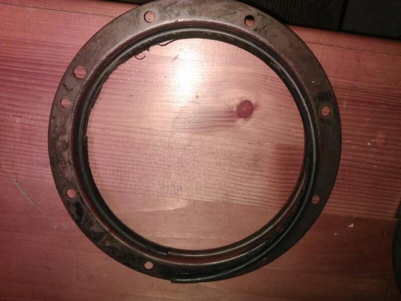

Unterstützen möchte ich mit ein paar Bildern.

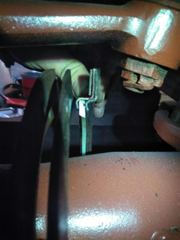

Hier der alte Dichtring in den Halteblech.

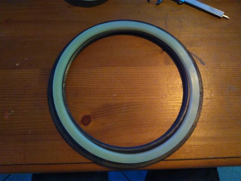

Hier der neue Dichtring, es ist der kleinste von den dreien die Pirx oben aufgeführt hat mit der Nummer 381 331 03 80
Es müssen 70mm rausgeschnitten werden.
Das sieht dann so aus
Hier die eingebaute Ansicht
Der Dichtring wird stramm auf die Kugel gedrückt.
Ob es so stramm ist das die Lenkkraft steigt kann ich noch nicht sagen, da die Achse auf einer Palette liegt.
Morgen gebe ich Sie Mal an und überprüfe die Gängigkeit.

#20 Beitrag von DieselMotorrad » 2019-02-27 22:12:24
DieselMotorrad hat geschrieben:
2019-02-12 21:56:45
Die Dichtung wird zu stark an die Kugel gedrückt.
Wenn man beide Seiten wie oben beschrieben montiert bekommt man die Achsschenkel unten von Hand nicht mehr bewegt.
Ich wollte nicht die Breite der Dichtung ändern, weil ich denke das die dann nicht mehr so gleichmäßig breit ist wie jetzt und die Anlage Kraft dann ungleichmäßig ist.
Also habe ich eine Distanzscheibe von 1mm Stärke unterlegt.
Warum?
Mit der Dichtung ist der Innendurchmesser zu klein, wenn ich sie weiter von Mittelpunkt der Kugel entferne wird der an der Kugel anliegende Durchmesser kleiner.
Der Kraftaufwand ist deutlich geringer geworden, wenn es nicht so viel Arbeit wäre hätte ich noch eine in 1,5mm probiert.
Aber jetzt lasse ich es so.
Die Wirksamkeit ist hervorragend.
Auf dem Bild sieht man das Fett zur Hälfte angestrichen von der alten Dichtung und die saubere Hälfte von den neuen.

Ich hatte das mit dem Distanzring wohl nicht eindeutig beschrieben, darum probiere ich das nochmal zu verdeutlichen.
Distanzring Dichtung.jpg (28.09 KiB) 5037 mal betrachtet
Im Foto rot eingekreist ist der Ring den ich gefertigt habe, in zweifacher Ausfertigung, weil man ihn auf beiden Seiten benötigt.
Skizze vom Ring in der Mitte.
Der grund hierfür ist in der Skizze rechts dargestellt.
Position 1. ist die ausgangslage und in dieser ist der Innendurchmesser der Dichtung kleiner als der der Achkugel.
Verschieben wir die Dichtung zu Position 2. passt der Dichtungsdurchmesser zur Achskugel.

Muss da mal meinen senf dazugeben .die teflon beilage schien mir nicht geeignet aus zwei gruenden.
Einmal weil sie flach ist im profil und zum zweiten dass man durch herausschneiden von 70 mm bei dem
Groesseren ring ja dann nicht wirklich einen kreisrunden ring herstellt sondern eher ein oval.
Hatte mir aus 4mm oelfestem gummi eine beilage erstellt die aber dann durch den druck der zwei bleche leicht verformt wurde und dann zuviel druck auf die kugel ausuebte und die lenkung sehr schwer ging.
Wie man auf dem bild von pirx sehr gut sehen kann hat die original dichtung da noch eine profilrille .diese habe ich beim zweiten versuch mit einem hochgeschwindigkeits fraeser dort eingebracht und erst das hat den erwuenschten erfog gebracht.
Die lenkung war anschliessend leicht gaengig wie es sein soll .
