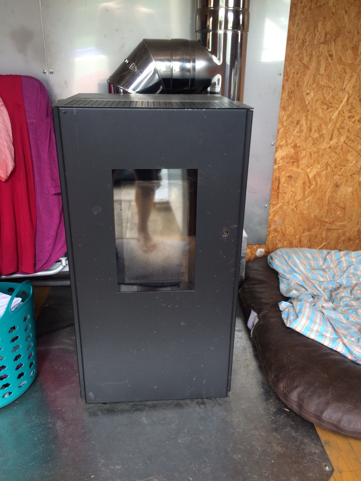

Moin Tobias,
einen Tod wirst du sterben müssen.

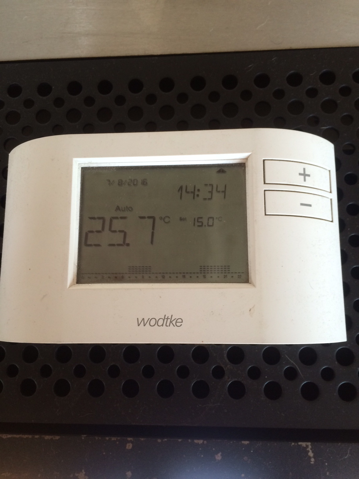

Nach reichlichen, fruchtlosen Versuchen sieht unsere Lösung so aus .
in Verbindung mit der Thermostatsteuerung ist das schon fast dekadent.

So ein Pelettofen wäre natürlich auch eine deluxe (und deutlich einfachere) Lösung.
Es fallen dann eigentlich alle Problematiken wie Frost, kompliziertes System und Leckagen weg...und es ist wahrscheinlich nicht anfällig....mhh... :angel:
Ich könnte den zu bauenden Kellerkasten als Pellettlager nutzen...
Mhh...
Einziger deftiger Nachteil: Kosten...aber nunja...dafür Plug and Play :lol:
Kannst du etwas zum Verbrauch und dadurch jährlichen Heizkosten sagen?
edith sagt: Weiterer Nachteil ist natürlich der Stromverbrauch, aber mit einem zusätzlichen 250Wp Modul wohl auch im Winter zu stemmen...
Elektr. Leistungsaufnahme - Heizphase: 60 – 80 W
Elektr. Leistungsaufnahme - Zündphase: 350 W
Und ist der Pelletofen "laut" ? Bzw. hörst du den? Und wielang ist dieser bei dir schon im Betrieb? Macht die Elektronik Probleme?
Also das System mit den Heizkörpern scheint dadurch wirklich nur eine Spielerei zusein.
Somit wird's wohl entweder ein gebrauchter Pelletofen oder eben einfach ein dicker Kachelofen mit seinen eigenen Vor- und Nachteilen, dafür funktioniert der aber auch immer und die gibt es fast geschenkt... ;)

Hey Tobias,
also das Gebläse kann man hören, aber Mensch gewöhnt sich an alle regelmässigen Geräusche, so dass ich mich erinnern muss hinzuhören, um ihn zu hören. Auch wenn er anspringt das Fallen der einzelnen Pellets ist genau dasselbe.
im letzten Winter haben wir nicht ganz 2 Paletten als 15 kg Sackware verbraucht.
Den Winter davor hatten wir 2 t lose Ware auch nicht ganz aufgebraucht.
Wir hatten es immer muckelig warm, da unsere Hunde Frieshippen sind.
4 Wochen Urlaub haben wir nur Frostsicherung 5 Grad programmiert und ich meine keine 20 kg Pellets verbraucht.
Elektronische Probleme kennen wir nicht.
Da wir am Landstrom hängen ist die Stromfrage auch keine Frage für uns.
