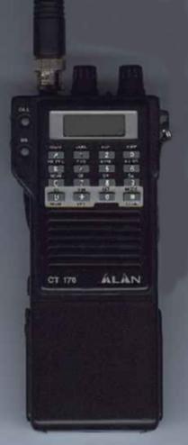

für sie etwas kleines/feines.....ALAN 777 oder ähnliches....

@crutchy
Heißt das ALAN CT 170? die letzte Ziffer ist nicht allzu gut zu erkennen. Das gerät selbst ist ja nicht schlecht. So als Zweitgerät zum festeingebauten CB-Gerät....Noch dazu als Scanner.....
Grüße Jan

ich wusste schon, warum ich dazu nicht viel sagen wollte....
@colli: das von "crutchy the clown" gezeigt Gerät arbeitet im 2m Band. CB-funk aber im 11m Band. Das ist als ob Du mit Deinen 30 Jahre alten UKW-Radio Sateliten-Tv empfangen willst....
passt nicht!!!!
Stimmt! - Die Geräte werden leider nicht mehr hergestellt, obwohl sie sehr begehrt und äußerst preisgünstig waren. Das Nachfolgemodell wird im Ausland noch verkauft. Technisch machbar ist es also, ein Gerät für (fast) alle Eventualitäten zu bauen.
Für besondere Anlässe habe ich noch eine 30 Watt-Sendeendstufe für dieses Gerät.
