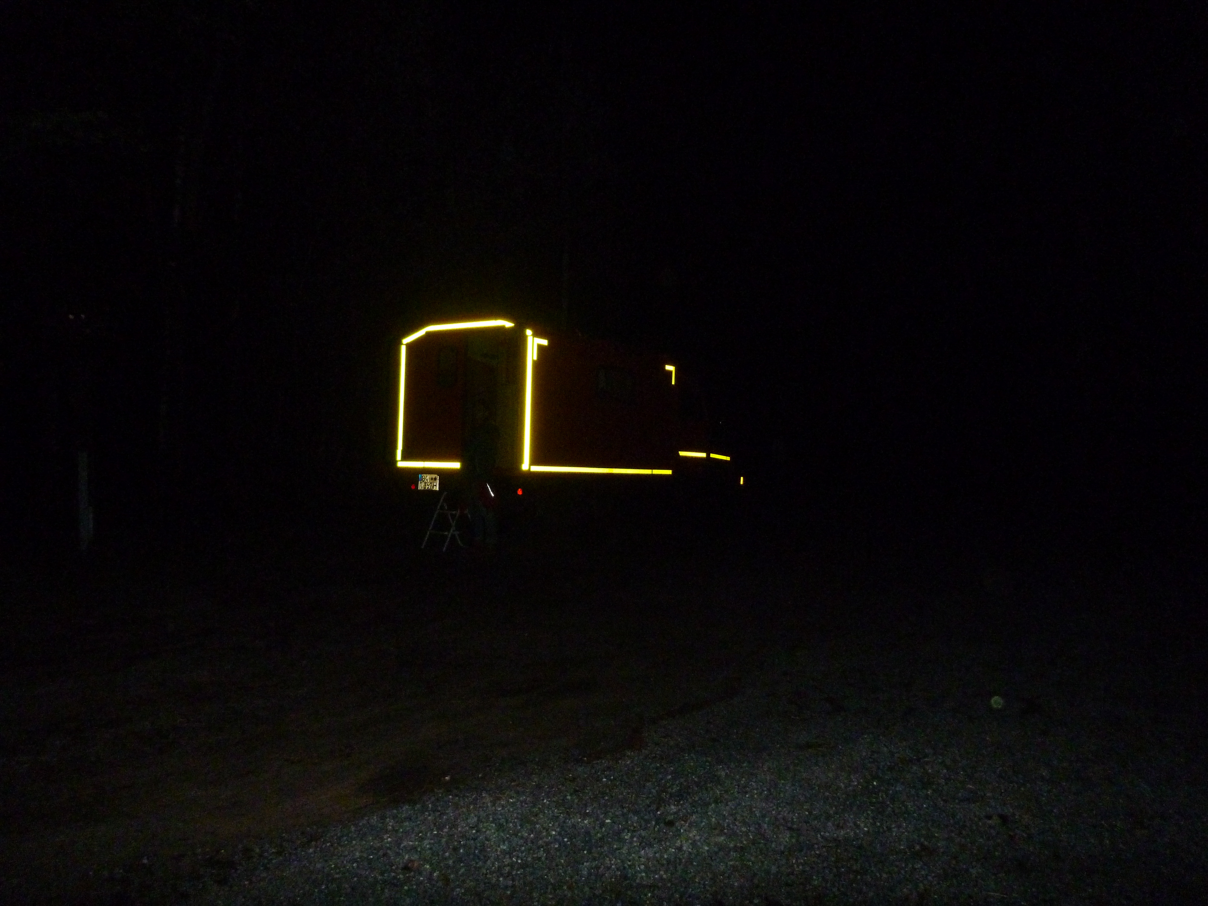

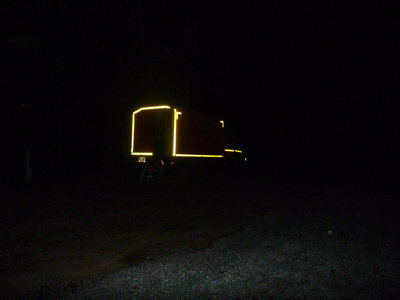

habe beim Hano gelbe Streifen!
Ist echt gut sichtbar, allerdings gibt es keine stimmungsvollen Nachtaufnahmen mehr
Re: Gelbe Reflexstreifen zulässig?
Moins,
nun ja, ich denke auch schon länger darüber nach.
Ich habe hinten die 2 originalen 10W funzeln als Rücklicht.
Bei (Nebel und) Nacht, bemerkt der zügige Autofahrer / Mopetfahrer mich erst, wenn er unten durch gefahren ist - dann isses aber zu spät.
Es git gute Gründe dafür:
SICHERHEIT im Verkehr, ich werde von weitem schon als "Hindernis" erkannt. Man sieht, dass etwas großes vor einem ist.
Dagegen:
Ich werde immer gesehen (siehe Hano-Bild oben) d.h. auch wenn ich mal irgendwo stehe. Mit Verstecken ist da nix mehr.
Bisherige Lösung:
Ich lasse meine 4 Streifige Warntafel am Fahrradträger immer dran, auch wenn der hochgeklappt ist. Man sieht jetzt von weitem die Warntafel, die mittig am Heck hängt und die 2 Schlussleuchten (a 10W) erkennt man dann später. Stehe ich irgendwo, lässt sich die Tafel in 5 sek abmontieren / abdecken.
