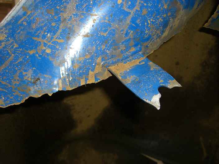

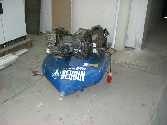

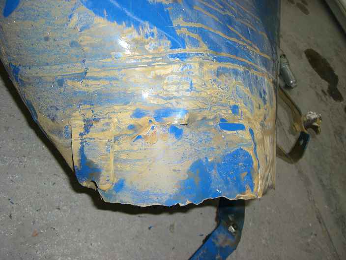

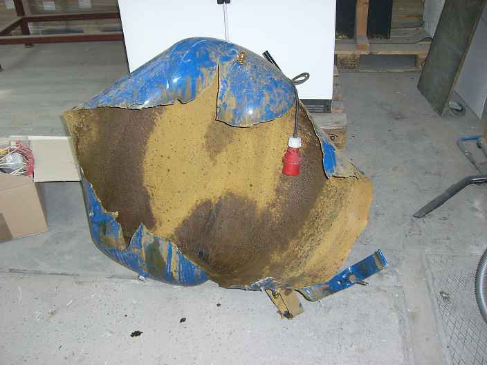

gestern ist mir der Kompressor um die Ohren geflogen :frust: :spassbremse:
Hänge die Bilder dazu an, damit Ihr euch ein ungefähres Bild machen könnt.
Der Kessel ist unten aufgeplatzt und die ganze Kacke ist nach oben abgegangen.
Zum Glück ist dabei niemand verletzt worden - nicht auszudenken, wenn da jemand daneben gestanden währe :eek:
Der Kompressor war ca. 3 bis 4 Jahre alt und ist nur fallweise (nicht Wöchentlich) entwässert worden.
Dennoch, für einen Korosionsschaden ist er eigentlich zu jung.
Was mir unangenehm aufgefallen ist: der Kessel ist nur aus dünnen Blech - muss mal die Wandstärke nachmessen.
Ist jemandem so was schon passiert?

Sieht ja gruselig aus :eek:
Wie weit warst du davon entfernt als es passiert ist?
Was für ein Volumen hatte der Kessel und was war der normale Arbeitsdruck?
Wie oft wurde der Kompressor benutzt bzw. von leerem Kessel ausgehend aufgepumpt (evtl. Ermüdungsbruch?)
Erkennt man am Sicherheitsvemtil, rechts vom Manometer, irgendwelche Bestrebungen, daß es auslösen wollte?
Wie es scheint ist der Kessel an der Längsnaht aufgegangen und der Riß hat sich dann bis in die Klöpperböden fortgesetzt. Oder ist die Längsnaht noch intakt und das Mantelblech ist gerissen?

Kesselinhalt schätze ich mal auf 20 Liter X 6-8 Bar = 120 - 160 liter Das ist in einer großen Werkstatt nicht viel. Wenn das in einer geschlossenen Einzelgarage passiert kann das schon mal Gesundheitsschäden hervorrufen.
Ich hatte mal Bilder von einem Terrano in dem eine 12 l Tauchflasche aufgemantelt hat. Die Flasche was mit 200 Bar gefüllt und gerade vom TÜV abgeholt worden. Das war Gruselig. Das Auto war ziemlich kugelig! 12 x 200 = 2.400 l :eek: Muss mal nach den Bildern suchen!

Für mich sieht das nach einem Material-/ Konstruktionsfehler aus, zumindes nach Versagen sämtlicher Sicherheitseinrichtungenso etwas darf nicht passieren, und schon gar nicht nach so kurzer Zeit.

Durchgerostet ist der Kessel sicherlich nicht. Ein Kessel, welcher ein Rostloch bekommt, bläst langsam und undramatisch ab. Der Kompressor besitzt außer dem regulären Druckschalter noch ein mechanisches Sicherheitsvenil, welches knapp über dem Betriebsdruck abbläst. Das müßte für einen sicheren Betrieb reichen. Eine Explosion durch angesaugte Dämpfe halte ich auch für unwahrscheinlich, da die Konzentration von Dämpfen beim Lackieren kaum ein zündfähiges Gemisch ergeben würde und bei einer Explosion viel höhere Drücke mit erheblich schnellerem Druckanstieg entstehen, welche den Kessel mit relativ sauberen Schnittflächen in zwei Hälften um 180 Grad aufklappen.
Es sieht also nach einem herstellerbedingten Materialfehler des Kessels aus.
Welche Wandstärke hat der Kessel? (Jetzt kann man das ja nachmessen).
Läßt sich die Stahlqualität beurteilen?
....ich nehme an, der Hersteller schafft die Sache am einfachsten aus der Welt, wenn er schnellstmöglichst einen nagelneuen, besseren Kompressor vor die Türe stellt.

Mal andersrum gefragt - ist denn sicher, dass der Kessel keinerlei äußere Beschädigung hat? Neu gekauft, immer pfleglich behandelt?

Hab heute mal versucht die Wandstärke nachzumessen, was für mich Laien schwierig war, da innen ziemlich Schmoder drauf ist - wollte auch nichts abkratzen oder gerade biegen...
Davon unabhängig hab ich im oberne Bereich ca 2,5mm Wandstärke gemessen und unten, wo er offensichtlich augeplatzt ist weniger als 1,5mm.
Also nochmals, ich hab keine Ahnung vom Kesselbau, aber 1,5mm ist doch schon verdammt wenig - das würde aber doch auf Korrosion hinweisen??
Frage an die Fachleute: gibt's (billige) Bleche, wo das so schnell geht?
Ich hab jetzt wieder meinen alten Kompressor mit 150Liter Kessel im Einsatz - der ist doppelt so schwer (also vermutlich doppelt so viel Wandstärke?) - leider ist er auch doppelt so Laut, aber das ist eine andere Geschichte...
hier noch Detailfotos
an der Lasche (erstes Bild) war das Bugrad montiert - was auffält ist, dass der Riss nicht mittig ist, sondern bei der einen Lasche vorbeiführt - gleichzeitig sind kleine Risse in einem Knick, bei der zweiten Lasche zu sehen (zweites Bild)
Fortsetzung folgt

die Schweißnaht für den Bügel ist als "Zünder" für die Explosion nicht abwegig: Die Schwächung des Materials ist ziemlich genau an der Stelle am stärksten, wo der Riss verläuft. Weil eine fehlerfreie Schweißnaht belastet das Grundmaterial nicht dort, wo der Stahl schmilzt, sondern dort, wo die Hitze die meisten Verspannungen und Gefügeveränderungen verursacht, einige mm bis cm von der Naht entfernt im Grundmaterial.
Da passt auch der Rest ins Bild: Der Kompressor hat auf diesem Bügel gestanden und die Vibrationen haben als Schwingungslast Risse im Material wachsen lassen, bis dass es dann so weit war.
Das ist ein Konstruktionsfehler, ein Kessel, auf dem eine Kolbenmaschine montiert ist, muss dauerhaft Schwingungsfest ausgelegt werden. Und das war er scheinbar nicht. Eventuell lag ein Materialfehler vor, den der Hersteller nicht vermeiden konnte, aber ich vermute viel eher einen Fehler in der Auslegung.
Natürlich hast du den Kompressor viel mehr genutzt, als im Heimgebrauch, wo der nur zum Wechsel der Winterräder ein mal angeschmissen wird. Deswegen sind die wahrscheinlich noch nicht Reihenweise weggeflogen. Aber dass spielt keine Rolle, ein Kessel darf auch dann nicht explodieren, wenn man ihn regelmäßig verwendet...
Wenn es ein Risswachstum am Bügel gegeben hat, wird ein Experte das leicht feststellen können, ein Riss wächst selten allein, da werden sich dann sicher weitere Risse finden.
Das Problem ist die WEZ.
Beim Schweißen härtet dort das Material auf.
Das Schadbild zeigt viele Parallelen zu einem Flaschenzerknall einer Druckflasche.
Die gemessenen 1,5 mm Wandstärke scheinen mir deutlich zu dünn zu sein.
Aber das kann man nachrechnen.
Der Stahl vom Behälter ist unbekannter Herkunft.
Günstigstenfalls ist es ein S235.
Wenn man Pech hat, kann es auch ein 'verunglückter' S355,
oder noch schlimmer, ein desolater Feinkornstahl sein.
Alles das hat Einfluß auf die Verformungseigenschaften,
und auf die Aufhärtung beim Schweißen und beim Kaltverformen.
Also müsste man mal die verbaute Stahlsorte ermitteln.
Dann die Dauerschwingfestigkeit (s.o.).
Naja, und das Überdurckventil war scheinbar auch Schrott.
