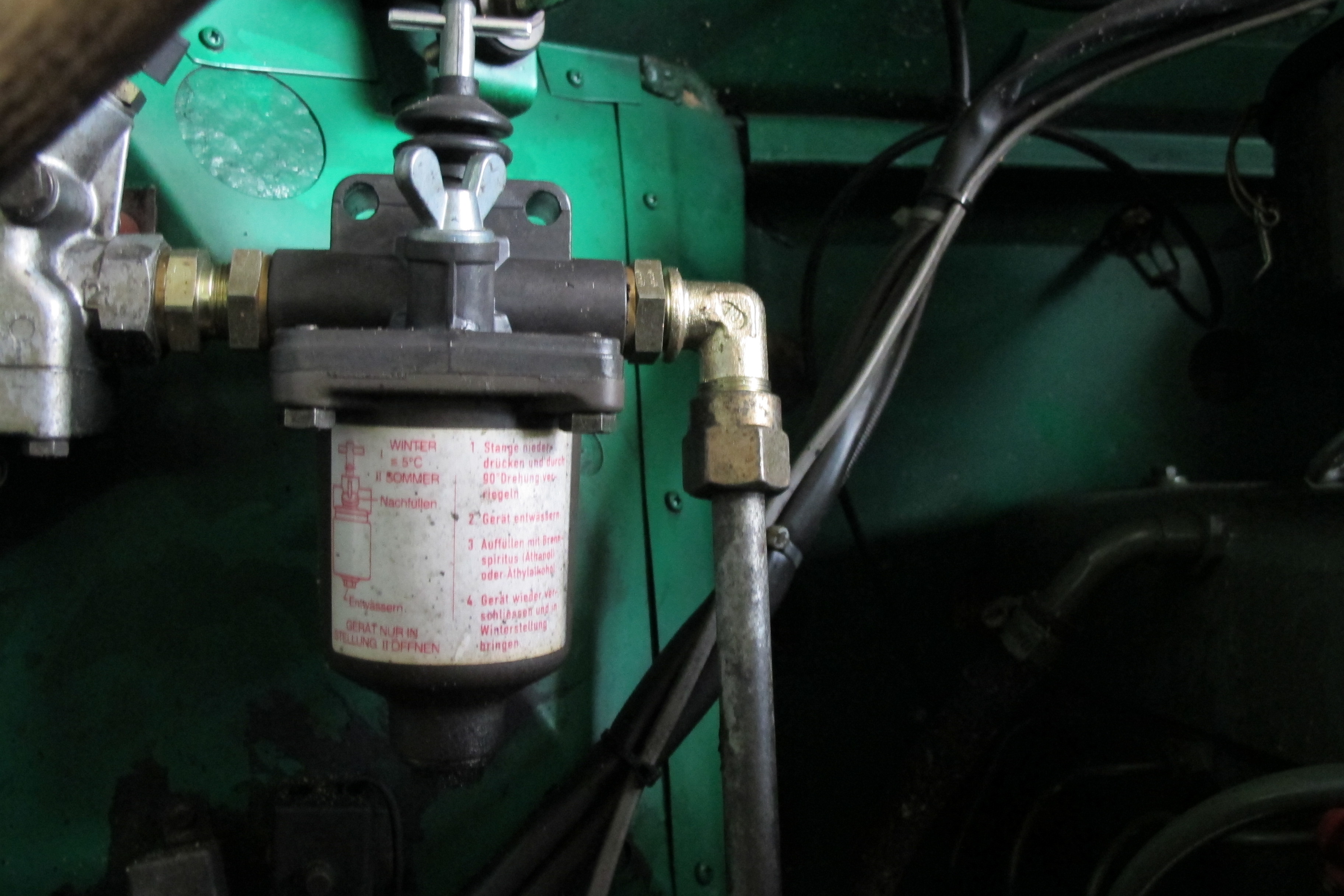

Hallo Dirk,
im 911 sieht ein Frostschützer so aus:
Gruss,
Udo (DL 8 WP)
Gruss,
Udo (DL 8 WP)
