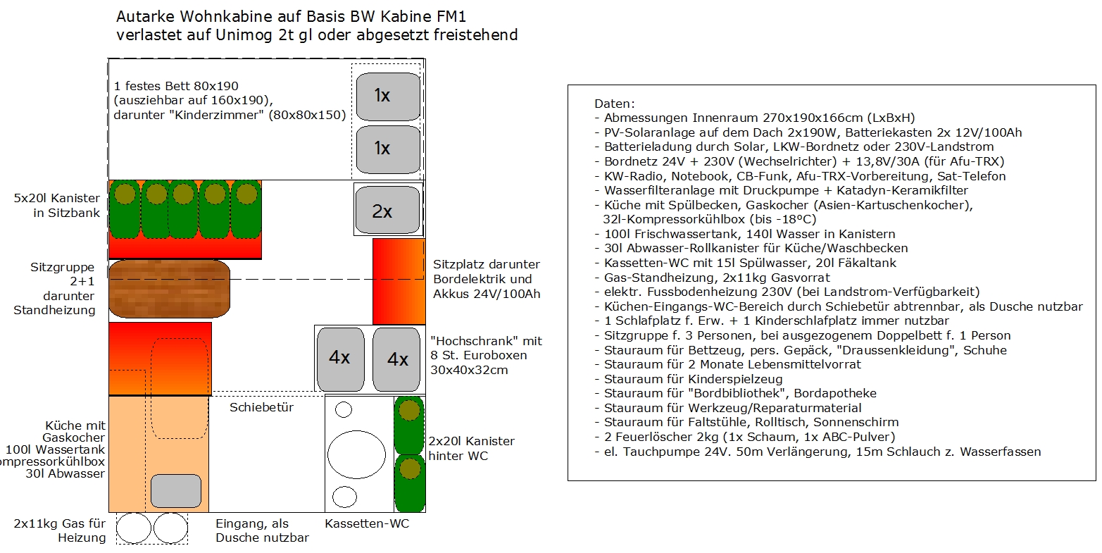

danke für die vielen Ratschläge, wirklich. Taschenlampen-Methode, mit LED-Leiste von hinten durchleuchten usw. ist alles schön und gut. Nur: der Tank ist schwarz (hat aber Becherchen-und-Gäbelchen-Symbol drauf) und steht nach langem Einbauten-Puzzlespiel im Küchenblock an der Wand.
Der Hintergrund dieser Anordnung ist die Aufgabe, den kleinen Shelter für 2 Erwachsene und 1 Kind noch einige Zeit lang benutzbar zu halten, nachdem unser Zwerg seit seiner Geburt 2008 beschlossen hat, kontinuierlich weiter zu wachsen und Ansprüche auf ein eigenes Reich zu entwickeln. Es läuft bei gegebenen 270 x 190 x 166cm (LxBxH) Innenabmessungen auf eine Quadratur des Kreises hinaus.
Die Shelter-Inneneinrichtung und Anordnung ist die 4. Evolutionsstufe in unserem Wohnwürfelchen seit 2000. Dabei hat es sich als vorteilhaft erwiesen, wenn man z.B. tagsüber einen Schlaf-/Spielplatz fürs Kind hat, wo es relativ ungestört ist, zusätzlich einen vollwertigen Liegeplatz für nen Erwachsenen und gleichzeitig noch nen die Sitzgruppe mit Tisch nutzen kann. Damit rettet man sich und die Familie auch über Schlechtwettertage hinweg. So kam die Idee zum "Halbhochbett" mit darunter liegendem Kinderzimmer (natürlich mit eigenem Fenster/Bullauge). Das Bett ist zum Doppelbett ausziehbar und lässt im eingeschobenen Zustand die Sitzgruppe komplett frei, ausgezogen ist der Einzelplatz am Tisch noch nutzbar.
Der Küchenblock schrumpfte dadurch von ehemals 125cm Breite auf 68cm (kann aber durch Herunterklappen der Abtrennung zwischen Küche und Stzgruppe wieder auf die ursprüngliche Breite erweitert werden, dann ist aber der Einzelsitzplatz am Tisch so lange nicht nutzbar), wurde dafür aber tiefer, d.h. die Arbeitsfläche ist nun 60 statt früher 45cm tief. So ergab sich dann auch die Möglichkeit, den stehenden Tank hinten in den Küchenblock zu stellen.
Der Küchenblock ist mit 4 Schrauben an den Shelterwänden und am Boden befestigt, die Elektroversorgung ist steckbar und der Block kann in wenigen Minuten komplett herausgenommen werden. Dann liegt der separat an den Shelterwänden fixierte rundum mit Styrodur isolierte 100l-Tank völlig frei und kann ebenfalls mit wenigen Handgriffen ausgebaut werden. So kann der Tank im Freien auf dem Hof gekärchert werden, gegenüber der knienden Reinigungsposition eines fest in der Sitzbank eingebauten Tanks nicht unbedingt ein Nachteil.
Die im angehängten Grundriss eingezeichneten 20l-Kanister sind ein Option und kein muss. Es hat sich halt bewährt, Stauräume so zu dimensionieren, dass z.B. zwei gestapelte Euroboxen oder 2 WM-Kanister nebeneinander rein passen. Ob in den Fächern dann Dieselkanister, Wasserkanister oder Spielzeug oder Grillkohle transportiert wird, hängt vom Anforderungsprofil der Tour ab
Bei Wüstentouren war das Mitführen von Sprit und Wasser in einzelnen Kanistern jedenfalls bisher kein Fehler. Bislang hatten wir auch im Küchenblock nur nen 20l-Frischwasser und daneben einen 20l-Abwasch-Abwasser-Kanister, was gut für ein (Treffen-)Wochenende ausreicht. Mit Kind on Tour und speziell bei Strandtagen stieg aber unser Wasserbedarf wg. verstärkter Duscherei. Und täglich einmal Kanisterwechseln reicht dann mitunter auch nicht. Deshalb nun der Tank, man wird mit den Jahren halt auch bequemer....
Was lowtech vs. higtech angeht: bei kritischen Systemen bin ich absoluter Befürworter einfacher Prinzipien mit möglichst wenig Fehlerpotenzial. Deshalb auch ein nicht unten oder seitlich angebohrter Tank. Auch bei der Elektrik lass ich die Finger von eierlegenden Wollmilch-Wunderelektronik-Kästchen, die bei ihrem Ausfall zentral die gesamte Elektrik lahmlegen: die Kofferakkus werden während der Fahrt vom LKW-Netz mitgeladen, im Stand von der Sonne, bei Landstrom von dort aus. Gleiche Akkus bei den Starterbatterien und im Koffer (jeweil Nato-Gel-Würfel). Gleiche Spannung (24V). Die Kofferakkus sind in nem BW-Batteriekasten mit Nato-Steckdose ans Koffernetz gesteckt. Das ermöglicht die Nutzung der Kofferbatterien im Notfall als Starthilfe für den Mog, ohne die Batterien ausbauen zu müssen: einfach zwei Nato-Ladekabel zusammengestöpselt durchs Fenster rausgefädelt und an der Natodose am Fahrgestell eingestöpselt.
Jeglicher Elektronik-Schnickschnack an Bord ist "nice to have" aber nicht lebenswichtig für die wesentlichen Bordsysteme. So auch die Tankanzeige. Im schlimmsten Fall komme ich tatsächlich durch die Küchenarbeitsfläche durch herausnehmen eines eingehängten Ablagefachs aus Ikea-Plastik direkt an die Inspektionsluke des Tanks (-> Taschenlampe).
