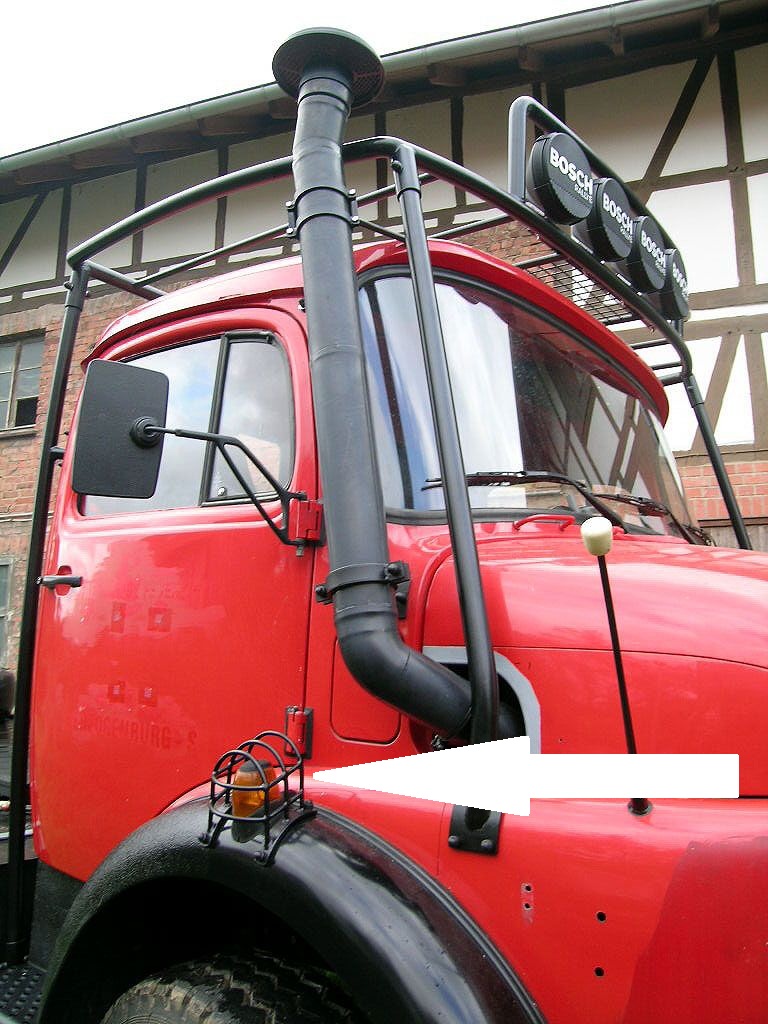

Scheisse........... Der freundliche Mann hinter dem Sternentresen sagt mir heute, das die Blinker für vorne, die so nett mit einem geformten Gummifuss auf dem Kotflügel sitzen nicht mehr lieferbar sind! Hat jemand eine Alternative?

Danke, aber das ist sie optisch zumindest nicht. Beim Hauber hat sie noch so ein Schwänzchen in dem das Kabel zur Haube geführt wird.

Re: Vordere Blinker 911
Moin!
links
rechts
Das sind nur 2 Beispiel-Links... Das wichtigste daran: die Hella-Nummer zum Googeln oder zum Bestellen am ET-Schalter.
Edit: wenn es nur die Gläser sein sollen: 9EL 109 440-002 ???

Hella Nummer finde ich wo? Auf dem Glas?Das wichtigste daran: die Hella-Nummer zum Googeln oder zum Bestellen am ET-Schalter.
Woldi
Blumen pflücken während der Fahrt verboten!
In der Artikel-Beschreibung
Thomas
GrußHersteller-Art-Nr: 2BA 001 234-251 bzw. 2BA 001 234-261
Thomas

Hallo Thomas
Danke.
Hilf mir doch mal bitte von der Leitung...... Ich dachte das sei ein Beispiel für die Verwendung der Nummer. Ist das tatsächlich die passende Blinkleuchte? Wär ja supermässig, auch wenn sie etwas moderner ausschaut.Das sind nur 2 Beispiel-Links...

Blinker sind von HELLA, erhältlich über den üblichen LKW-Teilehandel ...Woldipolet hat geschrieben:Scheisse........... Der freundliche Mann hinter dem Sternentresen sagt mir heute, das die Blinker für vorne, die so nett mit einem geformten Gummifuss auf dem Kotflügel sitzen nicht mehr lieferbar sind! Hat jemand eine Alternative?
Danke
Außerdem aufpassen, wenn der Kollege hinterm Tresen - wie leider so oft - eine Schnarchnase war, hat er bei den falschen Blinkern geschaut, die nicht mehr lieferbar sind. Es gibt aber noch etliche Versionen, die lieferbar sind. Der Unterschied zwischen den Blinkern für A- und B-Modell ist meines Wissens nach nur das Gummi auf dem Kotflügel. Hersteller waren Bosch und HELLA, nur die HELLA-Teile sind noch lieferbar. Usw. ...
RICHTIG !!!Der Unterschied zwischen den Blinkern für A- und B-Modell ist meines Wissens nach nur das Gummi auf dem Kotflügel.

Danke, die von Thomas waren passend.........
