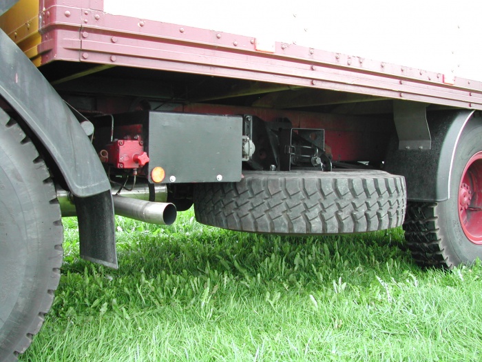

#16 Beitrag von Garfield » 2011-07-21 13:34:04
electroniclas hat geschrieben:
Garfield hat geschrieben:Warum willst Du das überhaupt machen , hab ich ad was überlesen ?
Ich bin nach langem Überlegen (Thread von 2007) zu dem Schluss gekommen, dass der bestmögliche Ersatzradhalter einer ist, der hinten schräg unter dem Rahmen sitzt. Passt gerade so, sieht gut aus, schwerpunkttechnisch optimal. Die Sache mit dem Böschungswinkel ist auch verschmerzbar. (Für Dünenfahrten kann man das Rad immer noch aufs Dach legen, dann schaukelt's. :D )
Nur das ewig lange Endrohr ist im Weg und gammelt an seinen Aufhängungen.
Zwischen Kotflügel und Tank wäre noch Platz, und das gab es ja sogar original so... :blush:
AH jetzt ja :D
Wir haben das so gelöst :Bild
Reserverad ist gut nutzbar , VTG hängt genauso tief wie das Rad .Hab viel überlegt , dies war die günstigste Lösung .Endtopf wäre eh bald hin gewesen. Auch nach mehren 1000 km konnte ich keine Verschmutzung durch Ruß am Fahrzeug feststellen.
Garfield

@Ulf H: Ich mach doch nur Spaß. :p :angel: Heute ist kein Schraubtag, deswegen viel Zeit für Theorie. :search:
Es läuft schon auf "Unterflurmontage" hinaus.
Dennoch denke ich noch über Einsteckkräne nach. Die meisten Kräne, die ich im Forum gesehen habe, waren von außen an den Koffer angeschraubt und entsprechend simpel, da sie unten eine Konsole haben. Das würde ich meinem Koffer aber auch mit Verstärkung nicht zumuten wollen.
Stattdessen könnte ich bei mir ein Rohr ins Dach einstecken und innen verschweißen. (Mit einer Gitterkonstruktion, die noch als Trennwand im Koffer steht - und auch bleiben soll.) Kann man dann einfach ein Rohr mit entsprechend kleinerem Durchmesser da reinstecken? Oder verkantet das, wenn erstmal 200kg am Galgen hängen? Markus hat seinen Ersatzradhalter so ähnlich gebaut, aber ich hab irgendwie im Hinterkopf, dass mal jemand was mit richtigen Lagern gemacht hat. (Wie bekommt man ein Lager 1m tief in ein Rohr, so dass es dort für immer bleibt? :huh: )
Und dann braucht das ganze ja noch einen "Anschlag", damit das innere Rohr nicht versinkt. Theoretisch reicht dazu ein Bolzen quer durch, oder eine Scheibe um das Einsteckteil. Theoretisch.
Gibt's da schon irgendwelche Erkenntnisse? Ideen?
Zuletzt geändert von electroniclas am 2011-07-21 15:34:22, insgesamt 1-mal geändert.

Transporter hat geschrieben:http://www.tm-interaktiv.de/FEMFach2D/
Wow. :eek: Wenn ich jetzt fit in FEM wäre, hätte ich 'ne Menge Spaß. :(
Es sind aber auch genug Ingenieure hier im Forum, die man fragen könnte.
:blush: *pfeiff*
Normaler Weise reicht eine grobe Zeichnung mit angedachten Materialstärken aus um hier im Forum ein nichtbindendes "ja" oder "nein" mit entsprechenden Verbesserungen zu bekommen.
Ich übe noch. ;) Leider seit Jahren kein CAD mehr benutzt, daher nur mit Bleistift effizient... :dry:
"I spark to confirm a time with light and fluid" (indischer Spammer)
Bröckchen statt Feinstaub!

#26 Beitrag von Ulf H » 2011-07-21 15:42:57
Ob sich da was verkantet hängt wohl sehr davon ab, wie tief der Kran einfgesteckt wird ... so ein rohr durchs Dach ist immer eine wunderbare Wärmebrücke und ein willkommener Einlass für Wasser, welches vom Kofferdach in die Bude will ... ich würde den Kran lieber aussen anbauen ... das ist einfacher und bezüglich Wärneverlist und Wassereinbruch auch sicherer ... so ein Kran muss ja nicht dauerhaft arbeiten, sondern nur sehr selten ... da ist es auch verkraftbar, wenn man ihn zum Schwenken etwas in Position drücken muss ... "echte" Lager dort zu verbauen halte ich wirklich für übertrieben ...
Uff :eek: DAS ist ein cooler link!
Oh mann, jetzt hab ich wieder was, wo ich einen ganzen Tag drin versenken kann :mad: :mad:
Eigentlich wollte ich meinen Kran einfach nur wohlwollend abstützen und fertig...aber mit so einem tool...kann man ja auch gleich richtig...
Viele Grüße,
** Magirus 170D11FA **

#29 Beitrag von Udo » 2011-07-21 15:52:26
electroniclas hat geschrieben:Also, den zahlreichen Threads, die ich inzwischen gelesen habe, zufolge ist die Lage etwa so:
- Am LAK geht alles. Alles!!!
Hehehe...naja alles...ist vielleicht übertrieben...
electroniclas hat geschrieben: - Meldungen über Verluste gibt es nur bei Heckträgern. :wack:
Das hat auch den mit Abstand größten Hebelarm...
electroniclas hat geschrieben: - Man kann das irgendwie alles berechnen, aber keiner verrät, wie.
DAS wiederum ist mir auch aufgefallen...irgendwie geht das schon...aber so Genaues rückt keiner raus. Und reichlich überdimensionieren heißt dann 500kg Stahl...für mich ein no-go.
electroniclas hat geschrieben: - Auf dem Kofferdach geht. Vielleicht.
Hehe.
electroniclas hat geschrieben: - Last auf der Vorderachse ist doof. Mehr Länge ist doof. Tür blockieren ist doof. Höherer Schwerpunkt ist doof. Platz im Koffer verbrauchen ist doof.
Kurz gesagt: Mit Ersatzrädern ist alles doof!
Aber weglassen ist noch viel doofer. Und überhaupt außerhalb Europas ist ein einsames Ersatzrad auch doof, da müssen's schon zwei leisten können :lol:
