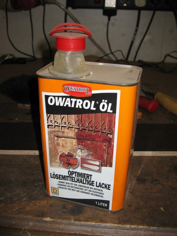

#7 Beitrag von rocknroll » 2007-03-26 15:28:22
Er hat eecht Owatrol
hier der Link zu meinem Händler des Vertrauens
http://www.gradmann.de/?page_id=50
Da kannst mal lesen obs was für dich ist, PS. mann kann es auch überlakieren, bitte aber voher grundieren

#23 Beitrag von RobertH » 2007-03-29 1:22:19
Also ich mein das Zeug :
So richtig witterungsbeständig ist es nicht, was auch schon in diversen Tests nachgewiesen wurde. Ein besonders inkompetenter Test steht im Netz, es gab aber auch schon ein Oldtimer-Sonderheft, das das Zeug völlig falsch getestet hat.
Die Grundierung ist vermutlich Chlorkautschukfarbe mit Owatrol vermischt. Gibt es fertig als Owatropal.
