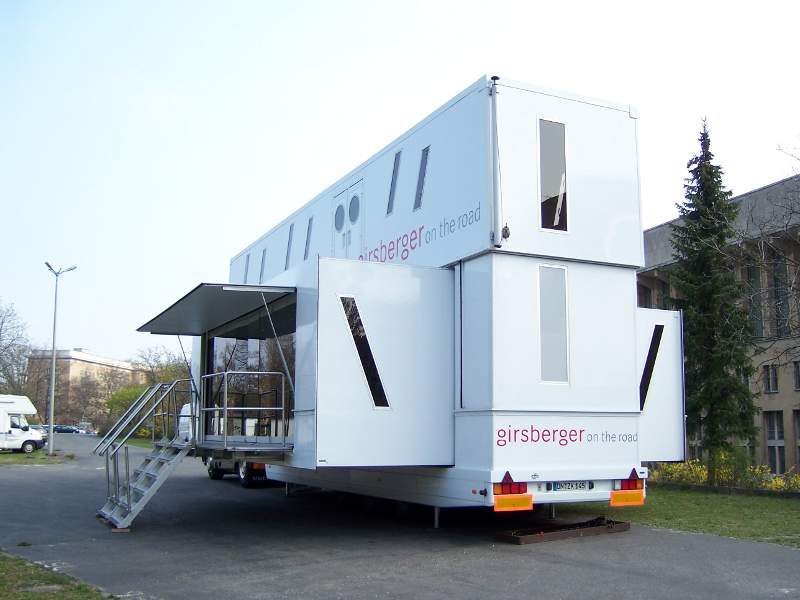

Sagmal, ist der blaue Truckosterlitz hat geschrieben:Hi,
Also ein solarbetriebenes, selbstbewegtes, klimatisiertes Off-Road-Hüttendorf.. faszinierend.![]()
Ich habe seit Jahren die verrückte Idee
Das würde die nackte Wohnfläche von 22 m² auf 30-34m² erhöhen.
MobiMichi
- Transporter
- Beiträge: 3381
@MEC:
So in etwa?
Transporter.
So in etwa?
Transporter.
