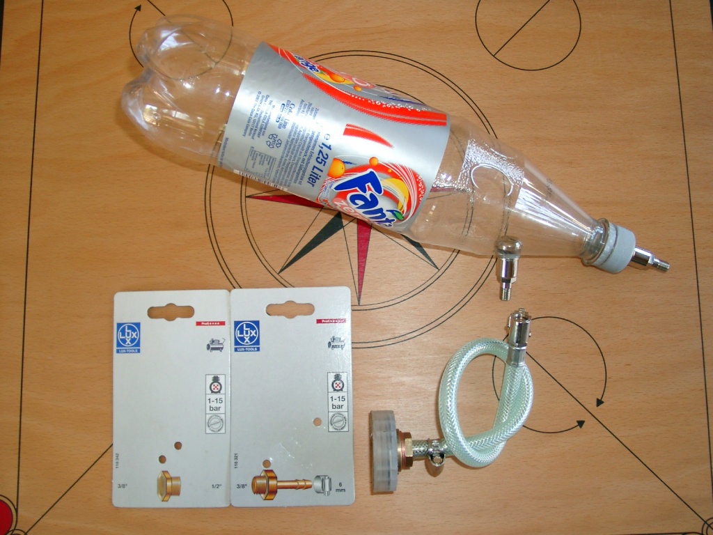

Hai Hans,
so nen Entlüftungsdingsbums habe ich.-- marke eigenbau- kannste haben.
Funktioniert bei PKW und Moppet's ganz gut, müsste auch bei deiner Kupplung klappen.

Hallo aus Bonn,Andy hat geschrieben:Hai Hans,
Hat da irgendwer einer so ne kupplung vom 170er auch Mechanisch umgerüstet--- geht das???
Beim mercur möglich.
wenn das so zu entlüften ist , wie ich es von den Bremsen kenne....so ein Entlüftungsdings hane ich auch, ....selbstgemacht
