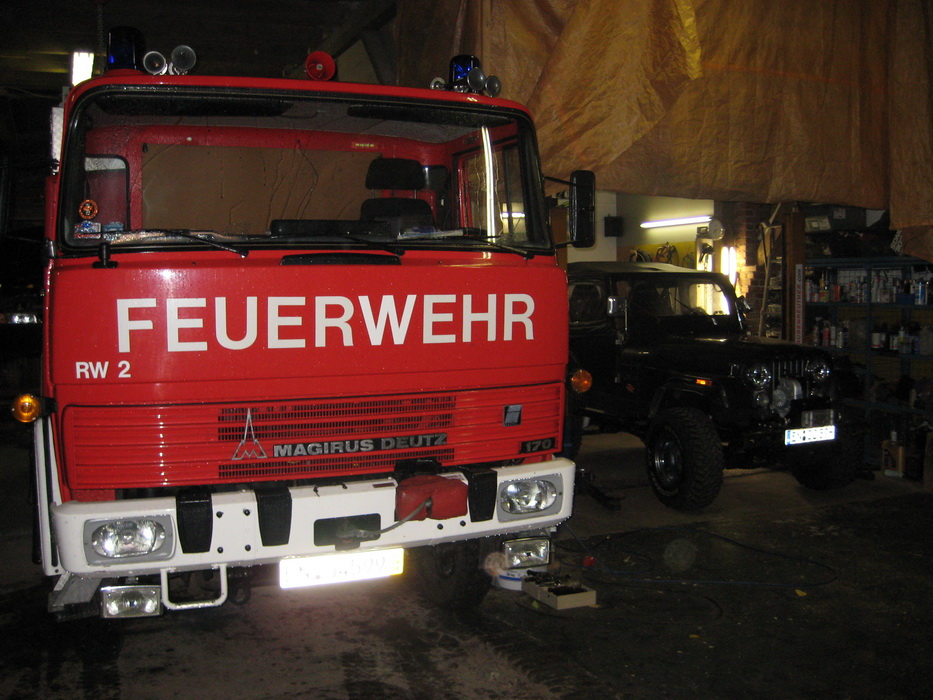

#9 Beitrag von Gremlin » 2009-10-06 21:12:19
Ein bischen haben wir auch schon umgebaut und den kleinen Rostfleck unter der Fußmatte Fahrerseite bearbeitet. ( war auch der einzige am ganzen Fahrzeug )
Jetzt steht er (über den Winter) in der Scheune neben seinem kleinen Freund den er mal auf dem Trailer ziehen soll.
und beide haben das selbe Baujahr.
Gruß Frank

#10 Beitrag von harobo » 2009-10-06 21:35:36
Hallo aus Bonn
...schönes Auto... :angel:
PS ich habe den gleichen Wagen... :cool:
