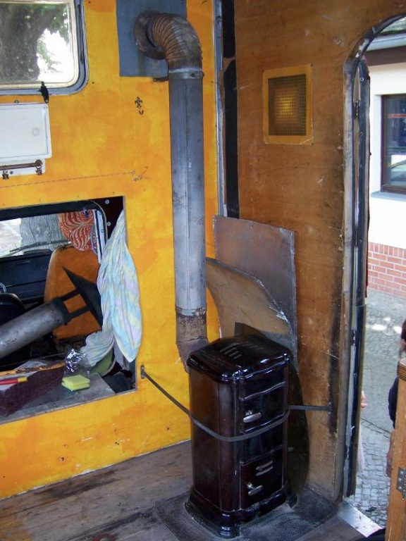

das was Joern schreibt...da ist schon wahres dran. Holzofen hab ich schon oft gelesen, nur live hab ichs bisher noch nicht gesehen und ich denke mir sowas braucht doch immer rundrum etwas Platz weil wird doch sehr warm. Wer hat den schon? Muss ich mir mal bei euch angucken.

HAt mal einer nen Bild von einem eingebauten Holzofen in nem Aufabu???

x.l. hat geschrieben:HAt mal einer nen Bild von einem eingebauten Holzofen in nem Aufabu???
Nur von der Version vom Vorbesitzer:
Transporter.

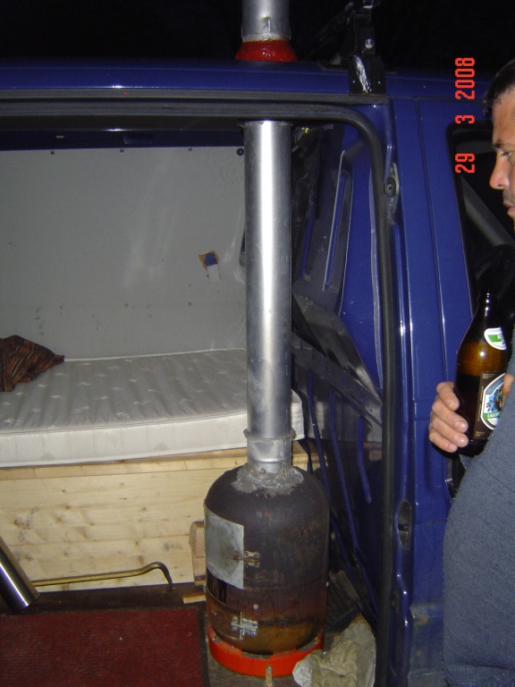

Foto hab ich...... :D :eek: :wack:
gesehen beim Kloster Andechs Treffen 2008.
War in nem T4 rechst hinter der Trennwand......der Beifahrersitz war aber ordentlich WARM !!! :ohmy: :ninja:

Ich halte diese Öfen für zu klein. Zumal der Platz darüber (den wir bei unseren Fahrzeugen meist haben) verschenkt ist. Meist habe diese Öfen keinen Schamott, speichern die Wärme deshalb nur unzureichend und für kurze Zeit.
Besser sind die günstige 4-Eckigen Werkstattöffen, die es im Baumarkt gibt. Das sind Dauerbrandöfen mit Ascheschublade, es gibt auch ein Modell mit Scheibe in der oberen Tür (für die Genießer). Der Schamott sollte vorm losfahren stabilisiert werden, sonst zerbröckelt er auf der Piste (z.B. mit Feurebeton).
Auch tut es bei einem solchen Ofen zwecks des geringen Preises nicht weh, ein Loch für die Aussenluft reinzuschneiden.
Transporter.[/quote]
(Mist, irgend etwas hat mit der "quote" nicht funktioniert...)
Hallo Transporter
Du hast natürlich recht, die von Dir beschriebenen Öfen sind sicherlich besser - wenn der Platz vorhanden ist. Bei mir z.B. passt so ein Werkstattofen nicht rein. Aber wenn er rein passt und nicht stört nimmt man natürlich den besseren - klar.
Ich ging auch von der Aufgabenstellung des worst case und nicht von einem Dauergebrauch aus.
Und zum Energiebedarf (Größe der Heizung) habe ich folgene Erfahrungswerte: Pro 1kW Heizleistung schaffe ich eine Temperaturdifferenz von 22 bis 27 Grad Celsius - und für den worst case nimmt man dann auch sicherlich etwas weniger Komfort in Anspruch.
Cioa ciao
Hans

Wenn ich nen Ölofen verbaue u. daneben noch nen Platz für meinen Eigenbauzeltofen hab,kann ich da irgendwie nen Abzweig an das Abgasrohr vom Öli legen oder is das von der Verrußung her nen Problem? :huh:
Is erstmal nur'n Gedankenspiel,welches mich grad beim Lesen dieses Beitrags durchfuhr. :eek:
Gruß kochi

Vario Hans hat geschrieben:Ich ging auch von der Aufgabenstellung des worst case und nicht von einem Dauergebrauch aus.
Dafür sind die sicherlich zu gebrauchen, keine Frage; oder solche Faltöfen, von der BW. Die bräucht man auch nicht festeinbauen. Flachklappen und dann ab in die Staukiste.
Das wärte wahrscheinlich das Ideal für ein Reisemobil das nicht länger als 2 Monate am Stück genutzt wird. Nur zum Wohnen oder bei lange Fahrten in kalten Gebieten halte ich einen Holzofen für unabdingbar.

@Transporter dein Bild vom Holzofen find ich saugut, witzig daß hier gerade in parallelen threads dazu diskutiert wird. Kannst du mir sagen, aus welchem Material die Wände rund um den Ofen sind?
Ich finde die Idee gut, das Ofenrohr innen laufen zu lassen, ist bei mir unter Umständen praktisch. Sind die Verbindungen am Rauchrohr nur mit den Schellen abgedichtet gewesen? Eigentlich wollte ich die Abgase nach Möglichkeit auf dem kürzesten Weg nach außen bringen, weil es doch unkritischer ist. Damit lässt sich der Ofen ganz an die Wand stellen, was ja auch viel Platz spart.
Grüße, Udo
