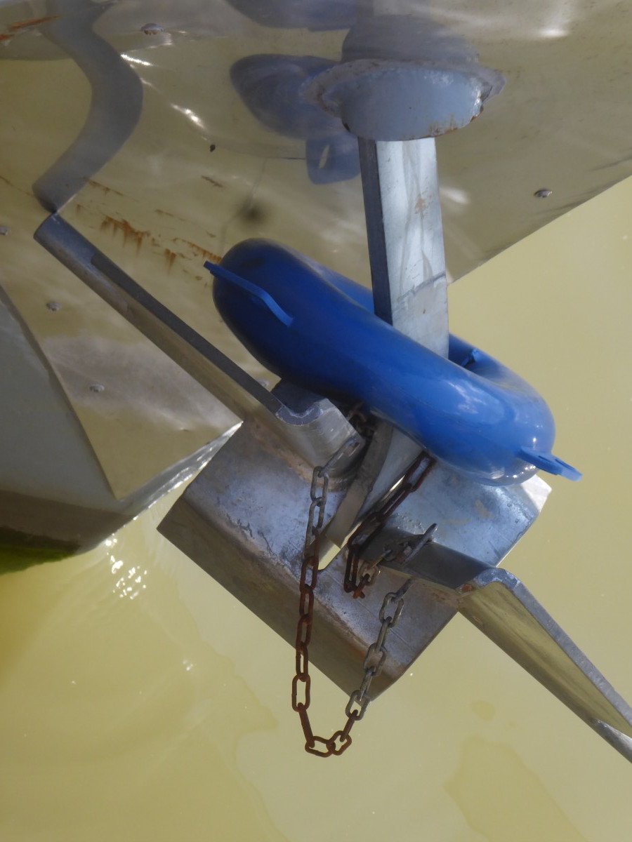

"vorbereitet" hätte aber auch gepasst :angel: Ich habe es geschafft, den Schaft meines Ankers zu verbiegen:
Verbiegen ging kalt, kann das auch kalt gerichtet werden? Einfach eine Presse suchen, drauflegen und zurechtdrücken? Das Material ist ca. 19 mm stark und 68 mm breit, Stahl verzinkt, eine Werkstoffnummer habe ich nicht.

ich empfehle Amboss und Hammer.

Presse oder festen Punkt und kettenzug

Ich bin nicht sicher ob ich wen finde, der das 30-Kilo-Teilchen halten mag, damit ich zuschlagen kann...

Einklemmen, mit Auto etwas ziehen.

Den Spaltkeil aus dem Holzspalter ausbauen.
Dann mit ganz viel 'Gefühl drücken.

Das mach ich schon ... ansonsten komme ich bis dahin auf eine Idee wer eine passende Presse hat ... Werft halte ich fuer die naheliegendste und vor allem erfolgversprechenste Variante ... soll ich versuchen herauszufinden was Werft, krumm und gerade auf finnisch heisst? ...

Ah, das ist 'ne Idee. Da könnte ich ja mit einer Presse...

Übersetzen geht mit mit deepl, danke. Die wesentliche Frage, nämlich ob ich das kalt richten kann oder ob das warm gemacht werden muss, ist beantwortet. Das Wie wird sich finden, denke ich. Aktuell weiß ich gar nicht, ob ich den hier überhaupt gebrauchen kann. Ist ja alles Felsen...

Stahl verzinkt....
Einfach mal googeln oder Augen aufhalten nach irgend einer Art von Werkstatt am Ufer.
Jeder hat heute eine 10 to. Werkstattpresse....
Drauflegen und in 5 min gerade.
Trinkgeldkasse füttern und gut.
