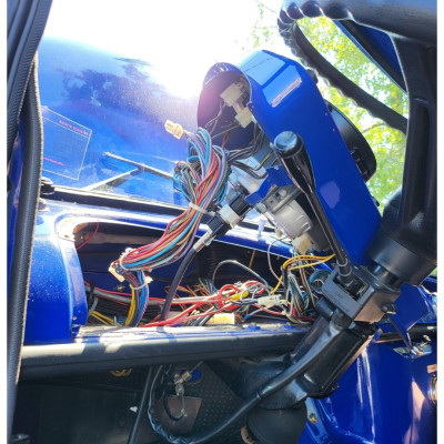

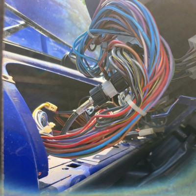

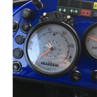

vielen Dank für die Rückmeldungen. Das System hat 24V. Der jetzt eingebaute Tachograph ist von Kienzle und daher vermutlich nachgerüstet. (Auch macht er leider Probleme.) Anbei ein paar Bilder, der aktuellen Situation.
Gilt das als grader (axialer) Anschluss oder kann man das so gar nicht sagen?
Gruß Nicola

... Anschluss ist deutlich axial ... solche Fahrtenschreiber gab es vor wenigen Jahren relativ guenstig vom Schrott oder von ebay ... um einen normalen Tacho einzubauen braucht es normalerweise ein Zwischenblech ...

beim Unimog ist normalererweise ein gerader Anschluß mit W:1,0 verbaut, bei den meisten EG-Kontrollgeräten auch. Bei dir ist dazwischen ein Wellenadapter (Vierkant auf Schlitz??) verbaut, da stehen mehrere Möglichkeiten offen.
