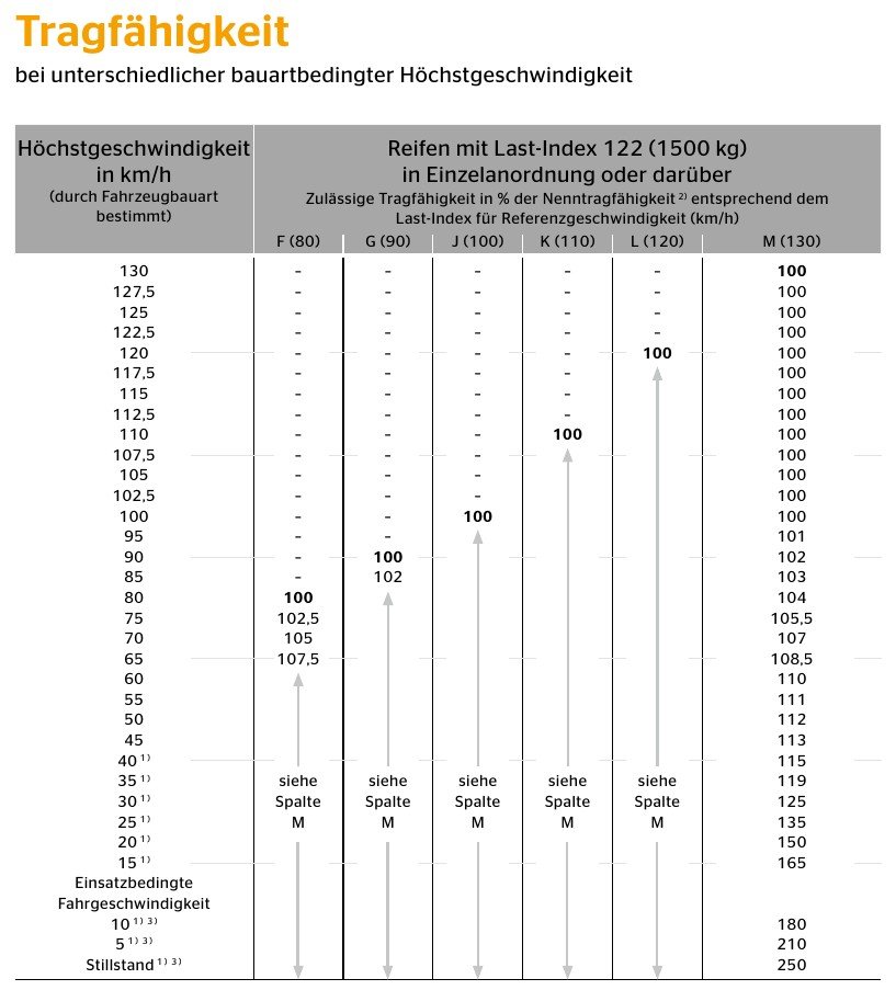

Hallo liebes Forum,
da es bei mir auf dem Grundstück recht eng zugeht, muss ich den Bus jedes Jahr ca. 5m quer versetzen um ihn in die Garage zu bekommen. Ich habe mir hierfür ein Schwerlast-Fahrwerk gekauft auf dem ich den Bus nach dem Anheben kurzzeitig abstelle. Bisher bringe ich das Schwerlastfahrwerk an der Hinterachse mittig unter beiden Zwillingen an. Das gefällt mir aber nicht so gut, da dadurch der 'Stiel' des Schwerlastfahrwerks nicht sehr weit vom Boden abgehoben werden kann, bevor der äußere Zwilling im Weg ist.
Alternativ könnte ich das Schwerlastfahrwerk auch nur unter den äußeren Zwilling stellen. Der Innere Zwilling würde in der Luft hängen. Die Daten der Reifen sind wie folgt: Tragkraft 1400kg/Stück als Zwilling und 1450kg/Stück in Einzelanordnung. Achlast ca. 3,5T. Damit wäre ich im Stand und für ca. 1 Stunde etwa 600 kg über den angegebenen Traglast.
Denkt ihr da ist genug 'Reserve' in den Reifen?

Ja.

meiner Meinung ist da dick "Luft"
Die Konstruktion ist für den Fahrbetrieb mit den (sehr) hohen dynamischen Lasten ausgelegt.
Stell Dir vor, Du fährst durch ein Schlagloch/über einen Schweller - da ist erheblich höhere Last angesagt als bei Deiner halben Stunde auf nur einem Rad und Null Dynamik.
Also: Keine Sorge.

Die Reifentragfähigkeit eines LKW-Reifens im Stillstand beträgt 250% der nominalen Tragfähigkeit (LI):
