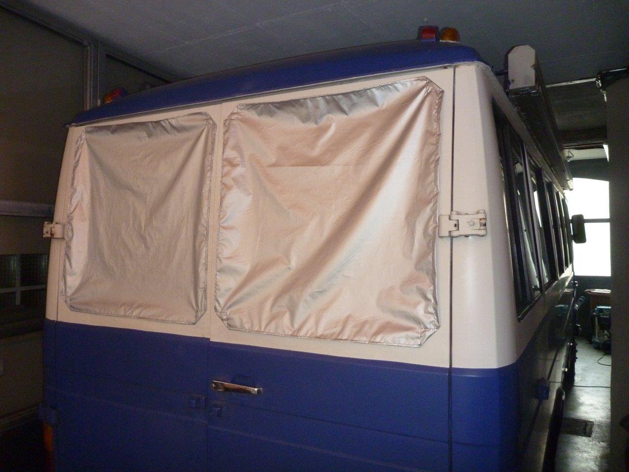

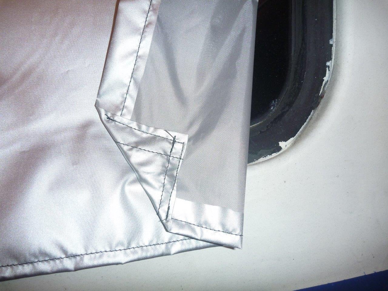

Hallo Zusammen,
wir (also meine Frau) haben uns für unseren Bus einen Sonnenschutz für die Fenster genäht.
Es ist ein silber beschichteter Stoff, in den wir in die Ecken Magnete eingenäht haben.
Funktioniert, aber der Stoff rutscht leicht auf dem Lack.
Gibt es einen Art Sprüh- oder Streichgummi, den wir auf den Stoff auftragen könnten?
Oder hat jemand eine andere gute Idee?
Bis denn,
Ralph.
Anbei zwei Bilder zur besseren Veranschaulichung
Bis denn,
Ralph.

Stärkere Magnete nehmen?

Hallo Ralph,
denke du musst die Magnete wie von Matthias geschrieben,durch stärkere ersetzen.Durch den Sprühgummi wird der Abstand zum Blech ja noch größer.
Gruß Ralf

Hallo Miteinander,
ja, stärkere Magnete, wäre schon ne Idee.
Aber wenn ich meiner Frau sage, sie solle die schon vernähten austauschen - ohoh ...
Werde jedenfalls stärkere besorgen und dann zusätzlich verwenden.
Und das mit dem Sockengummi, das probier ich einfach mal aus.
Nicht zu dick, reicht ja wenn eine dünne Gummischicht drauf ist.
Danke für die Tipps,
einen schönen Abend,
Ralph.

ich befürchte auch, dass das Gummi das Problem eher verschlimmert, weil es den Abstand zwischen Magnet und Blech erhöht. Doppelter Abstand = 1/4 der Haltekraft.
Ich denke es funktioniert besser, wenn man die Magneten a den Stoff klebt, sodass zwischen Magnet und Blech kein Stoff mehr ist, sondern nur noch der Lack.
MlG

Dann solltest du lieber gummierte Neodym Magnete nehmen. Aus Erfahrung kann ich sagen, dass der nackte Neodym auf Dauer ordentlich den Lack verkratzt.felix hat geschrieben: ↑2024-06-30 17:54:05Hallo,

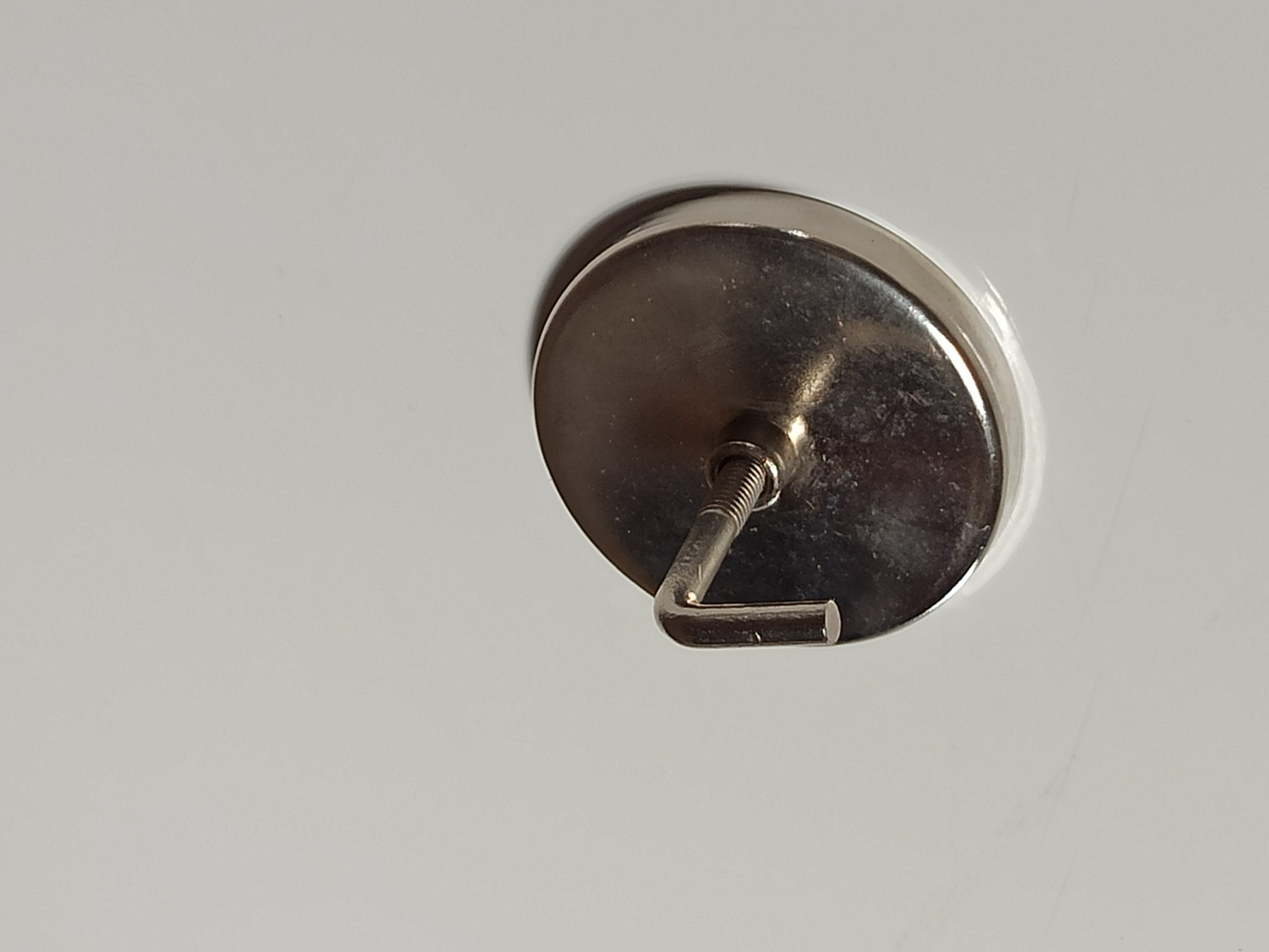

hatte dich wohl "falschmöglichst"
verstanden...dachte du wölltest die Abdeckung gummieren
Wie dem auch sei, wie weiter oben empfohlen - größere Magneten. Sowas gibt's hier im Baumarkt.. Die Metallhülle bringt eine Menge hinsichtlich Haltekraft.
VG Frank
