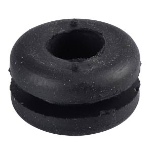

PeterWEN
Beiträge: 1307
Wohnort: 92637
Re: Bohrloch verkleinern
#12 Beitrag von PeterWEN » 2024-05-08 21:27:58
Habedere,
wie wäre es denn mit sowas: https://www.ebay.de/itm/355075087460?_t ... HNKMQE9QY2
Gerade beim Dampfen nochmal drüber gehirnt: Man könnte so ein Teil vielleicht (wenn möglich bzw. erlaubt) zusätzlich anpunkten.
