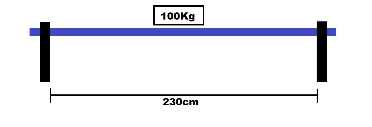

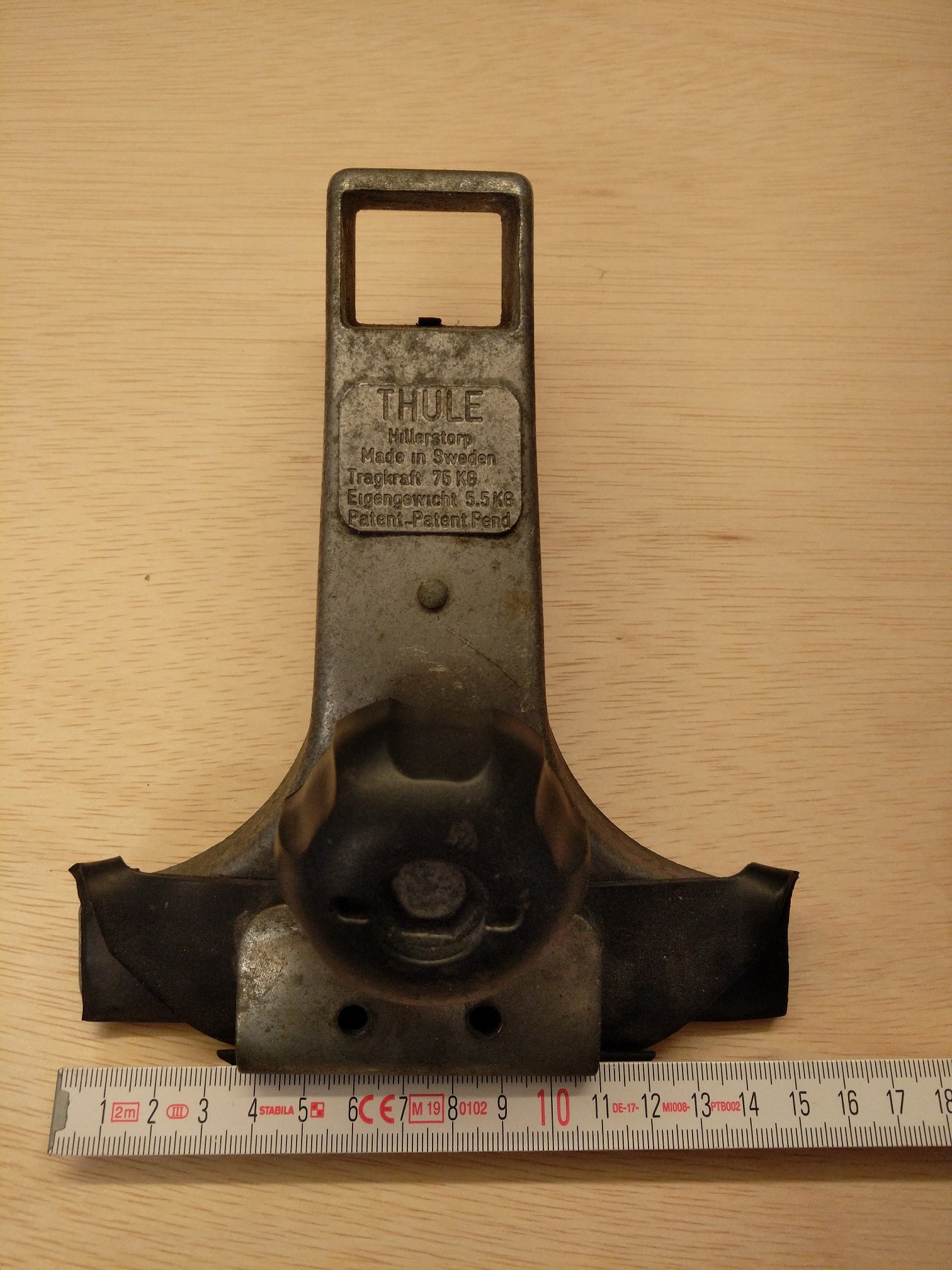

ich habe für unseren LKW Thule Dachträgerfüße zum klemmen in die Dachrinne. Um die Füße auf beiden Seiten zu verbinden und einen Dachträger auf das Dach bauen zu können, müssen die Füße natürlich mit einem Reckteckrohr verbunden werden. Die originalen Thule Dachträgerprofile haben die Dimension 32mmx22mmx2mm. Die Maße sind vermutlich "Außenmaße" inkl dem Kunsstoffüberzug.
Im freien Handel gibt es Stahlrohre (S235) in der Dimension 30x20x2 oder 30x20x3.
Nun zur Frage:
Wie weit biegen sich die oben genannten Rechteckrohre in der Mitte durch, wenn sie beidseitig "aufliegen", also in den Dachträgerfüßen eingeklemmt sind und man sie "mittig" mit z.B. 100Kg belastet. Abstand von Dachträgerfuß zu Dachträgerfuß ca. 2,3m?
Gibt es da irgendwo Onlinetools, um sowas einfach auszurechnen? Ich habe leider nie Statikberechnung oder sowas gelernt :angel:

meine Berechnung sagt bei 100 Kg Mitte als Punkt ca 11 mm,bei gleichmässiger Belastung 6 mm

Ich habe insgesamt 8 Füße also 4 Trägerpaare/Querträger über das Dach. Fahrzeug ist ein 170D11.
Es sollen hinterher auch keine schweren Lasten wie z.B. ein Ersatzrad drauf. Es geht mehr um sperrige Sachen und sowas.
Ich wollte einfach nurmal wissen wie weit sich ein Profil bei der beispelhaften Last von 100Kg durchbiegen würde, um ein Gefühl zu bekommen wie stark die Träger bei der 230cm Überbrückung von Fuß zu Fuß sein müssen, damit der Träger sich nicht stark durchbiegt und im schlimmsten Fall mittig auf dem Dach aufliegt.

kann ich nicht ganz nachvollziehen, aber ich hab´s mir auch einfach gemacht:
https://www.johannes-strommer.com/rechn ... erechnung/
länge 2,3m
festlager links, loslager rechts
kraft mittig 980 N in der mitte (a = 1,15m)
Profil:
rechteckrohr 30x20 (30hoch 20 breit) --> wandstärke 3mm
Durchbiegung (max): 41mm
aber viel schlimmer ---> Maximale Spannung: 292,8 N/mm²
das ding verbiegt sich weil die Dehngrenze überschritten wurde (235 N/mm²)
EIGENTLICH gehört da ein "leichtes" Profil mit 2mm wandstärke drauf. Aber bei der Länge braucht man halt einfach mehr steiner-anteil (Höhe) im Profil.
Für den belastungsfall "drüberlaufender erwachsener" allein braucht man da schon ein 50mm hohes profil (bei 2mm wandstärke). Da ist es dann auch egal ob man 3 oder 5 träger hat. Weil am ende steht man doch auf einem träger und die Last verteilt sich nicht.
Von irgendwelchen sicherheitsfaktoren mal ganz zu schweigen. -----> da muß der Konstrukteur nochmal rann.....
Ich hoffe jetzt mal das ich micht nicht verklickt habe und die rechnung falsch ist..... :joke:

es passt ja nur ein 30/20 Rohr durch die Halter.Was zwar aufwängig ist wäre eine Spannstange im Rohr machen.Damit würde die Durchbiegung stark reduziert.

Das Profil muss "flach" in den Fuß. Also 30mm breit und 20mm hoch. Das ergibt also eine zu große Durchbiegung.
Die Idee mit dem Profil aufdoppeln oder seitlich ein breites Flacheisen hochkant an das Profil zu schweißen, habe ich auch schon gehabt.

PS: Die Abgebildeten Füße sind nur für 75kg ausgelegt (Typschild)

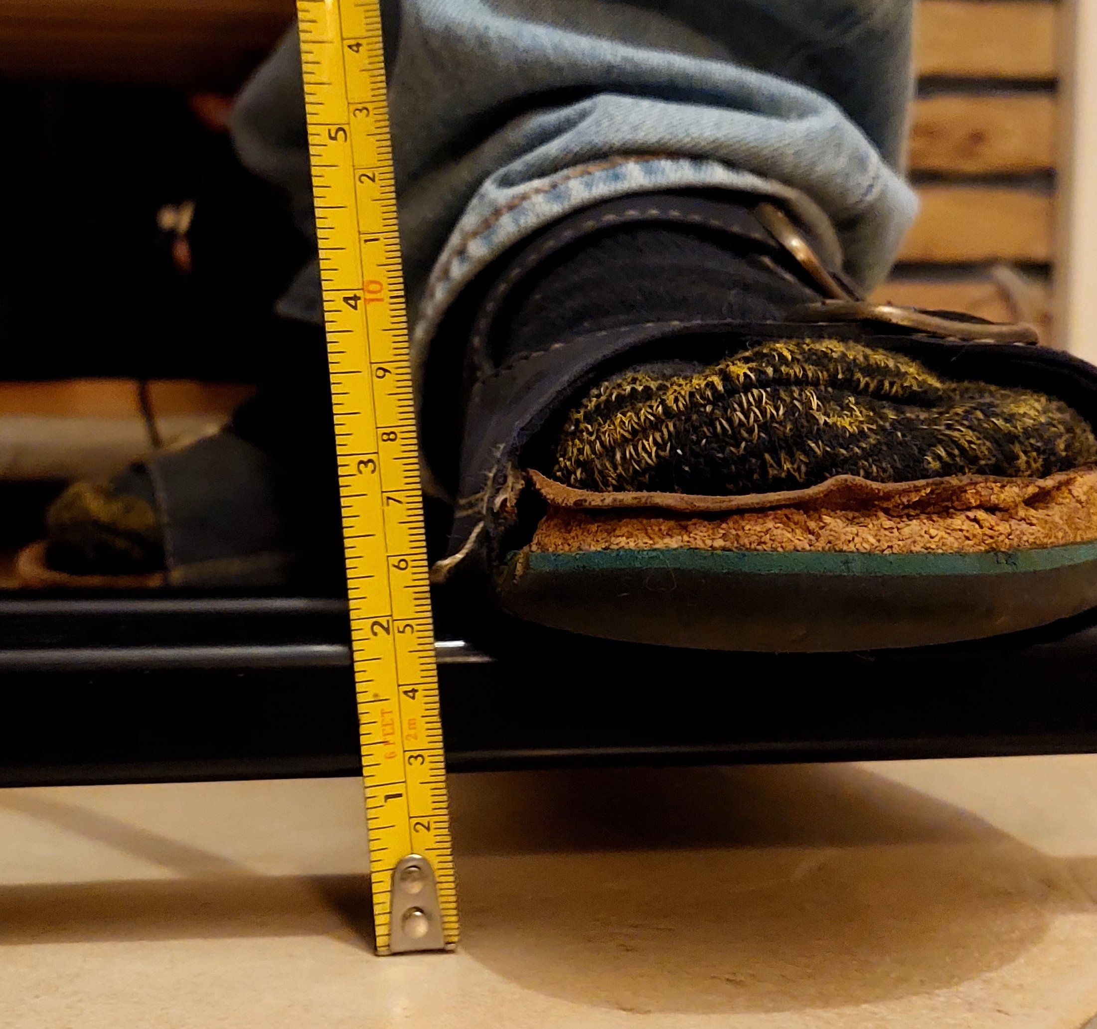

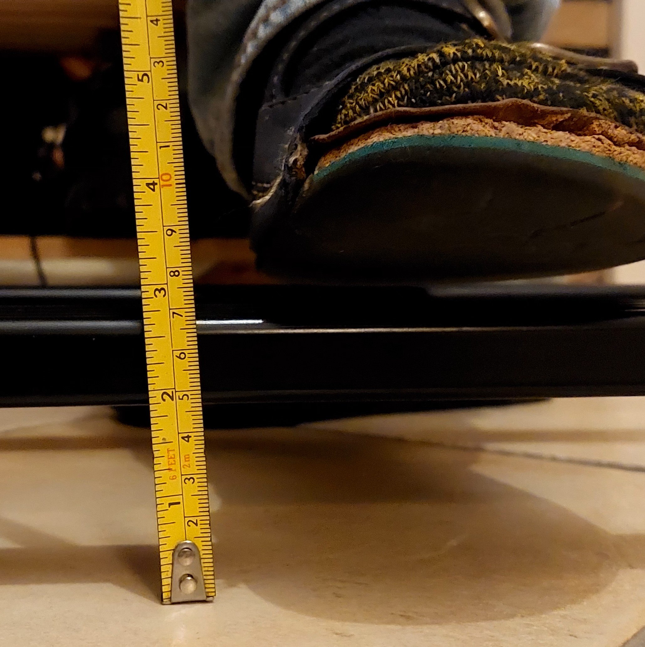

Hier noch mal das Experiment von Gestern.
2 Schwerlastträger mit einer Auflageweite von 220cm
Da meine Füße nicht so groß sind in einem Abstand von 20cm
Punktförmige Belastung mittig ca 96kg.
ALF
Altes LöschFahrzeug
oder
