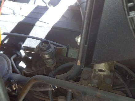

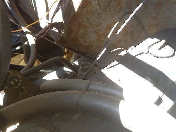

#6 Beitrag von Nelson » 2023-03-23 15:27:06
Moin!
So sieht das an meinem Motor aus.
Kalte Motorseite, kommt etwa am Einspritzpumpenregler aus dem Block. Ich meine der Antrieb geht direkt auf die Ölpumpe, sprich den Winkeltrieb von der Nockenwelle. Bei vielen Motoren ist dort am Block ein Deckel drauf, diese Exotenlösung geht wohl auf Wurzeln aus den 60ern noch mit mechanischen Drehzahlmesserantrieben am Vorgängermotor 352 zurück. Keine Ahnung warum das in meinem Fall noch Ende der 80er mit einem extra Elektro-Geber gebaut wurde.
Ich glaube Ölpumpenwelle und Nockenwelle haben 1:1-Übersetzung, aber ich weiß nicht wieviel Impulse gegeben werden. 1 pro Geberumdrehung, sprich pro zwei Motorumdrehungen?

Beiträge: 17902
Re: Drehzahlmesser OM366LA
#7 Beitrag von Pirx » 2023-03-23 15:57:11
Hier gibt's Bilder von dem mechanischen Drehzahlmesserantrieb am OM352:
viewtopic.php?p=615107#p615107
Hat man für den OM366 ziemlich genauso übernommen, nur eben mit elektronischem Geber statt Tachowelle.

#8 Beitrag von Steinbruchsoldat » 2023-03-23 18:29:44
Nelson hat geschrieben:
2023-03-23 15:27:06
Moin!
Nils
ja das sieht bei mir exakt gleich aus. Was für einen Drehzahlmesser hast du da denn angeschlossen? Falls das auch die originale Lösung in den Lkw`s war, weiss jemand ob man da z.B. einen Drehzahlmesser aus einem entsprechenden LKW (1222?) einbauen könnte?

#9 Beitrag von Nelson » 2023-03-23 18:32:51
da habe ich gar nichts angeschlossen, der Motor ist umgebaut und mein Drehzahlmesser ist an der LiMa.
Der Motor kommt aus einem 1420LS Baumuster 616.542 EZ '89 und da war sehr sicher der Drehzahlmesser original hierüber angeschlossen. Vielleicht war das bei mehreren NG-Modellen mit dem kleinen Reihenmotor so gebaut? xx14, 17, 20? Beim V-Motor eher nicht.
Vielleicht gibt es auch einfach universelle Instrumente dafür, Geberfrequenz lässt sich ja rauskriegen.
