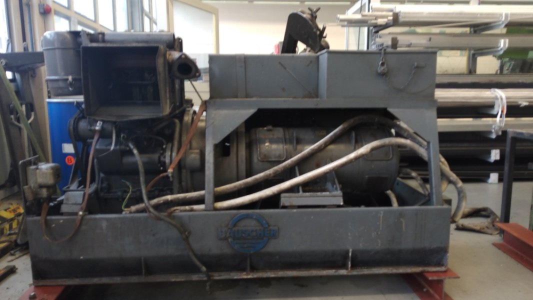

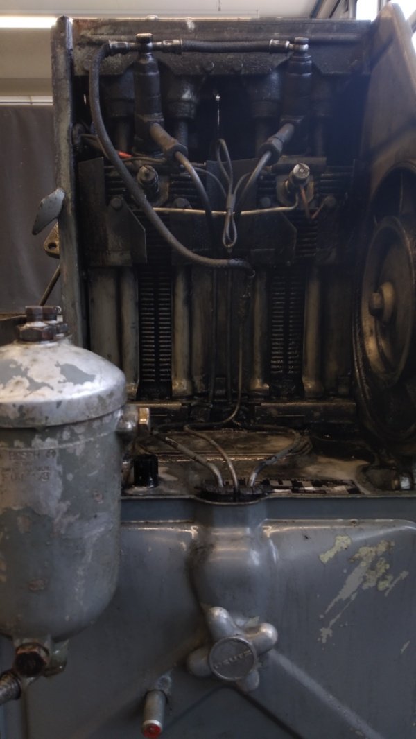

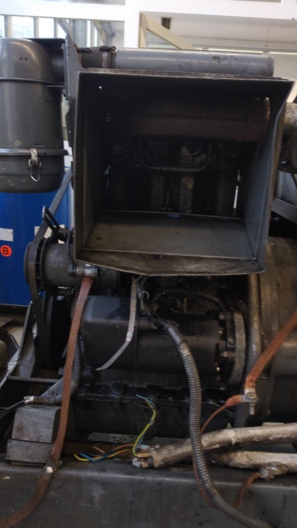

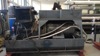

ich hab mir gerade ein nettes kleines Aggregat zugelegt. :rock:
das gabs von unserem Sportverein günstig abzugeben.
:joke:
ist bis zuletz gelaufen, hatte aber angeblich Startschwierigkeiten.
Schaut euch mal die Bilder an und sagt mir was ihr davon haltet.
ist das Baujahr 1939? Da bin ich mir nicht sicher wegen dem Typenschild.

Laut der Website:
https://www.archiv-axel-oskar-mathieu.d ... uscher.pdf
Haben sie die Produktion erst 1943 nach Miltenberg verlegt und 1948 mit der Produktion von Stromerzeugern angefangen.

Seit wann sind denn 230 V/400 V üblich?

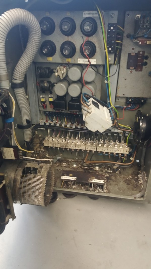

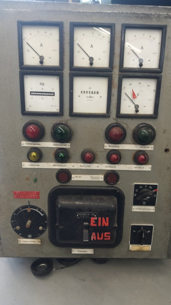

Hier noch die Bilder des Elektroschaltkastens.
gibts dafür irgendwo nen schaltplan da hab ich auch noch nichts

selbst mit einem Schaltplan, der Freileitungs-Automat der da drin hängt dürfte nicht so original sein, wer weiss wie der Rest aussieht bzw. wie original der Rest ist.

1960er, dem Generator und der Elektrik nach. Keinesfalls Vorkrieg.
Kasten und Großteil des Inhalts sollten orignal sein, vom LSS und den bunten Strippen abgesehen.
Die Umstellung 380 auf 400 V kam 1987 ff., die Einspeisespannung eines Generators liegt aber über der Netzspannung. Der wurde noch vor der Umstellung gebaut.
Dort ein Kollege in groß, recht ähnlich, Bj 63:
https://industrie-restposten-kurz.de/pr ... anhaenger/
Die Nummer nach dem Schrägstrich ist kein Baujahr, wie man dort erkennen kann.

Der Motor wurde zwischen 51 und 65 gebaut.
Cooles Teil.
