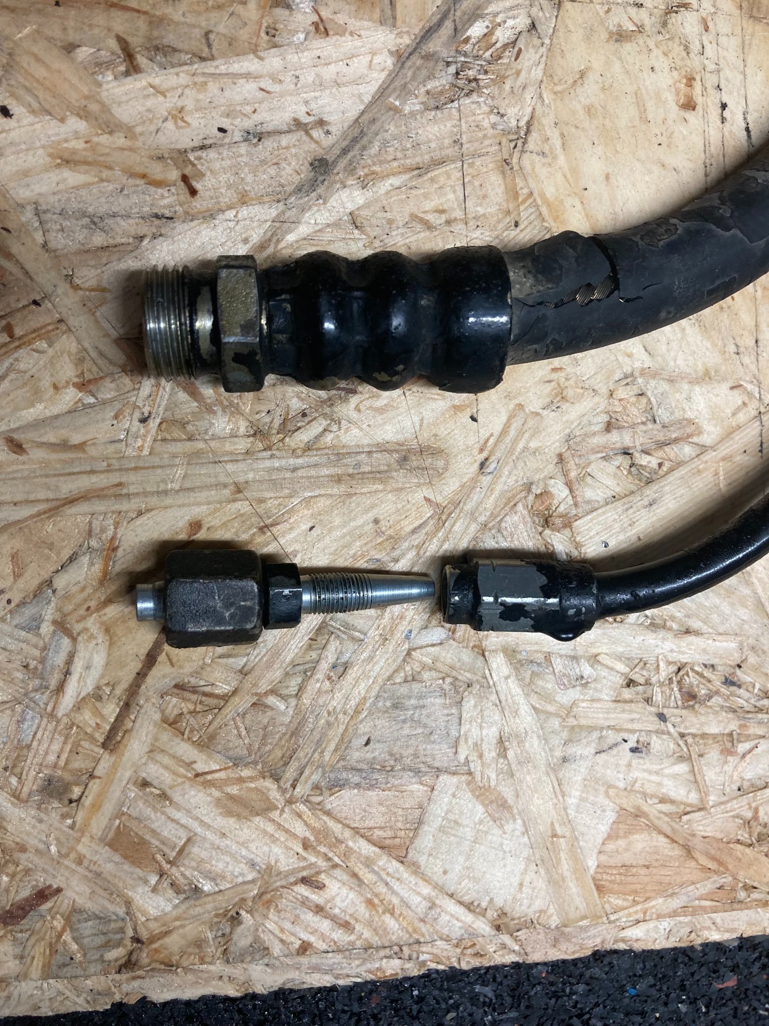

Hallo Leute,
ich muss ein paar Leitungen tauschen, ich habe ein paar Anfängerfragen.
Warum/wann werden Hydraulik "Rohre" verlegt und wann Schläuche?
Wie heissen die Anschlüsse und wie vermesse ich die?
Wenn von Nennweite gesprochen wird, meint das den Innendurchmesser?
Gruss Henrik!
Re: Hydraulik für Anfänger

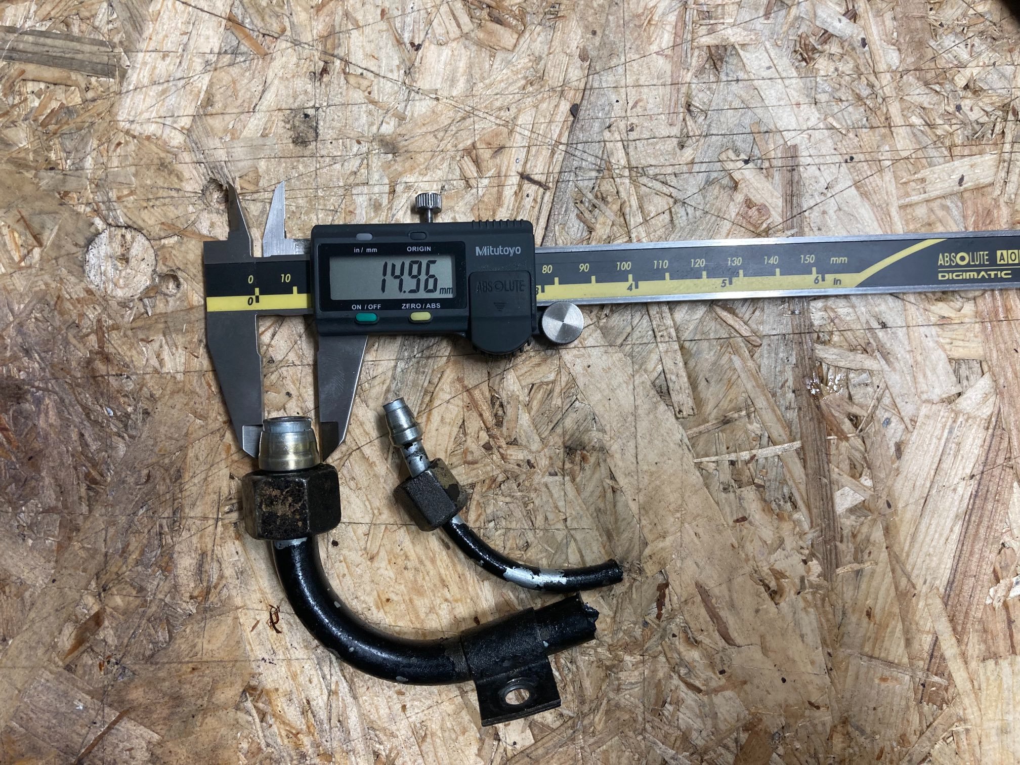

Rohre nimmt man da wo sie möglich sind, weil wirtschaftlicher. Hydraulikschlauchleitungen sind im gewerblichen Einsatz eigentlich nur begrenzt haltbar.
Die Anschlüsse heißen Armaturen und es gibt zu viele, um diese hier aufzuzählen. Bei Rohren geht es nach Aussendurchmesser, das auf deinem Bild sieht nach 12L aus; der Aussendurchmesser des Rohres beträgt dann 12mm, die Überwurfmutter ist M18x1,5.
Angegeben wird die Leistungslänge von Dichtfläche zu Dichtfläche.
Nennweite meint den ID. Bei 12L ist das dann DN10.
Das "L" steht für "leicht", daneben gibt es noch "LL", "S" und SS": sehr leicht, schwer und sehr schwer.
Grüße!
Grüße!
Dazu gibt es dann noch zöllige Verschraubungen und französisch-metrische Verschraubungen .cmoffroad hat geschrieben: ↑2022-09-12 20:59:49Hi
Grüße!
Noch eine Frage, wozu dieser spitze Einsatz?
Gruss Henrik!
Das ist nur ein Dichtkegel.w3llschmidt hat geschrieben: ↑2022-09-12 23:14:39Noch eine Frage, wozu dieser spitze Einsatz?
...der zu oft zu offen ist, aber wer für alles offen ist kann nicht ganz dicht sein o0
Das ist eine Armatur die man ohne Presse selbst mit dem Schlauch verschrauben kann. Ist aber hier nicht mehr gebräuchlich.w3llschmidt hat geschrieben: ↑2022-09-12 23:14:39Noch eine Frage, wozu dieser spitze Einsatz?
