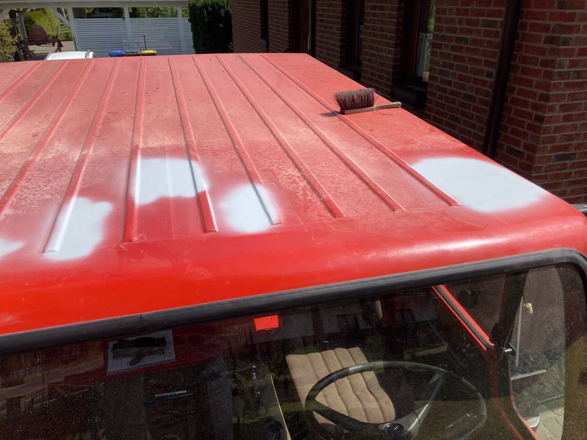

Hallo Leute,
ich habe gerade das Dach meines ex TLF16 wieder dicht gemacht.
Eine Frage: Ist Filler wasserfest? Kann ich das Dach mit der Hand waschen?
Kann das mal ein paar Wochen im Wetter stehen?
Klar, vor dem Lackieren gehe ich nochmal mit X00 drüber ...
(Ich habe den Betreff geändert, Filler und Spritzspachtel sind wohl zwei unterschiedliche Dinge. Ich habe Filler)

So weit wie ich weis, ist Grundierfüller nicht wetter beständig. So ein zwei Tage geht wohl, aber dann sollte eine Lackschicht das ganze abdichten.

Waschen kannste das, kannst es auch nass schleifen, aber ohne Shampoo oder anderes, nur mit Wasser.
Draußen stehen lassen würde ich es nicht all zu lange.

Hmok, danke - dann muss ich wohl die Tage draussen lackieren

Füller ist inm Prinzip "verdünntes Spachtelmaterial". In der Beschreibung z.B. von Prestolith 2k Epoxydspachtel steht. "Außerordentlich wasserbeständig"
"Außerordentlich wasserbeständig" ist aber niergendwo in der Beschreibung klar definiert.
Ich habe das Zeug mal mit Acrylfarben eingefärbt und daraus dann farbige Griffe für eine Kommode hergestellt. Hat prima funktioniert:
Die Teile härteten gut aus, waren schleifbar und ich konnte das Material auf der Drehbank bearbeiten. Das Material macht also kein Problem wenn es mit Feuchtigkeit angereichert wird.
Es gibt aber ein anderes Problem:
Wenn die gespachteteln/gefüllerten Flächen kleine Risse oder durchgehende Poren enthalten, dann tritt dort Feuchtigkeit ein. (Im Prinzip hat man diesen Effekt immer) Und dieser Effekt macht mittelfristig nach dem Überlackieren Probleme: Die Feuchtigkeit sammelt sich unter/in der Spachtelmasse in kleinen Blasen und hebt dann die gespachtelten Flächen an. Als Effekt sieht man dann eine Blasenbildung, die den Neulack "verziert". Das findest Du auf fast jedem Parkplatz an den dort geparkten "Bastelbuden".
LG, Roger

... wasserfest kannst davon ausgehen was er nicht verträgt tagelang der Sonne ausgesetzt ist nicht UV beständig auf Dauer.
