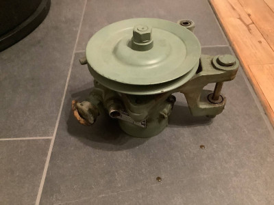

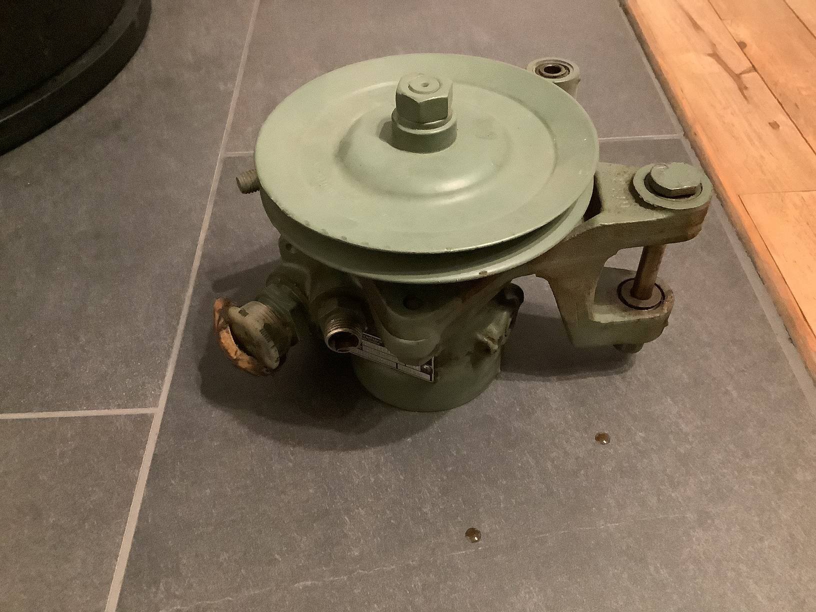

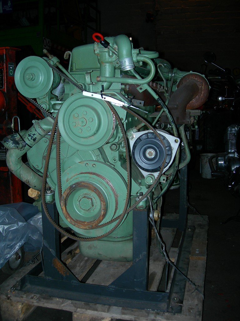

da man keine Fotos bei den PM schicken kann, stelle ich hier mal ein paar Fotos von der regulären Servopumpe ein.
Die Pumpe hing an meinem Umbaumotor, der in einem Frontlenker xx17 verbaut war.
Auf dem ersten Bild zu sehen ist ebenfalls eine 3. Riemenscheibe vor dem Schwingungsdämpfer auf der Kurbelwelle. Die habe ich für den Einbau abgenommen. Ich glaube wegen der Nähe zum Kühler und weil ich die ohnehin nicht brauchte.
Da hat wohl auch der Visco Lüfter draufgesessen. Im Kurzhauber sitzt der Luftquirl ja oben vor der Wasserpumpe.
P.S. Mist, es ist leider nicht bei den 2 Ölflecken auf den Fliesen geblieben, das Parkett ist schön gesprenkelt. Das wird Mecker geben :ohmy: :blush:

Hallo Freddy,
1. Stoßstangehalter kann man nehmen aber Du wirst nicht drumrumkommen einen zusätzlichen Adapter zu bauen
2. Zusätzliche Riemenscheibe war auch nötig. Die mitgelieferte passte nicht, also auch Eigenbau
3. Die Pumpe sitzt wie auf Jochens Bild von vorne links über der ESP. Auch hier war eine Halterung in Eigenbau notwendig.
Sobald ich den Laster aus dem Winterschlaf geholt habe kann ich Fotos machen.

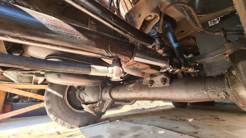

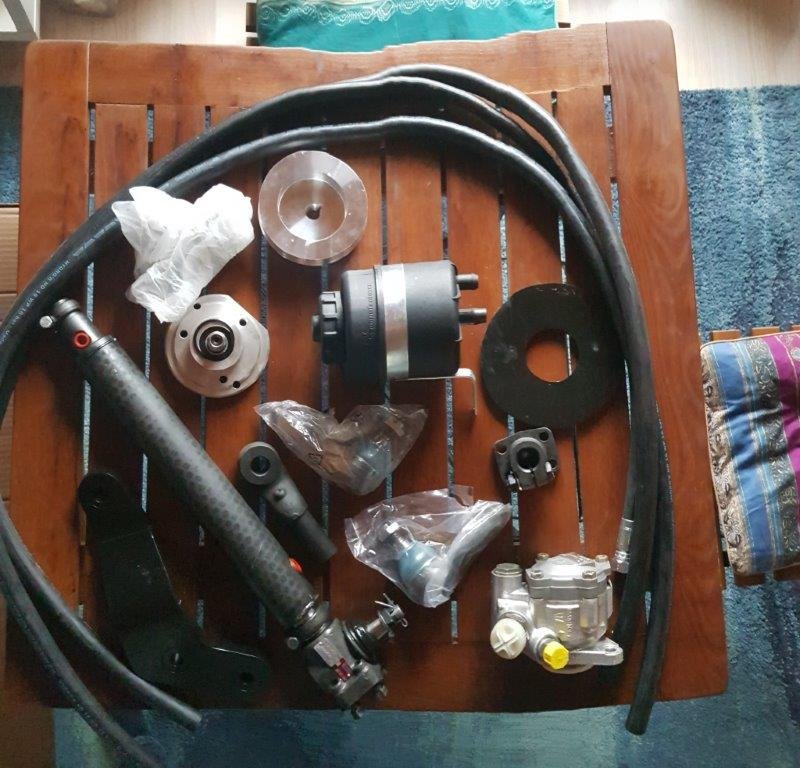

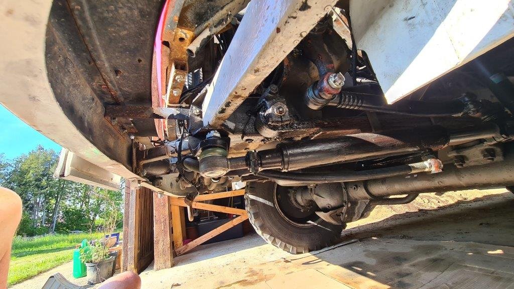

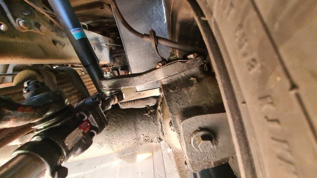

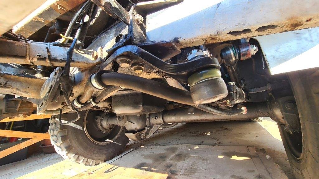

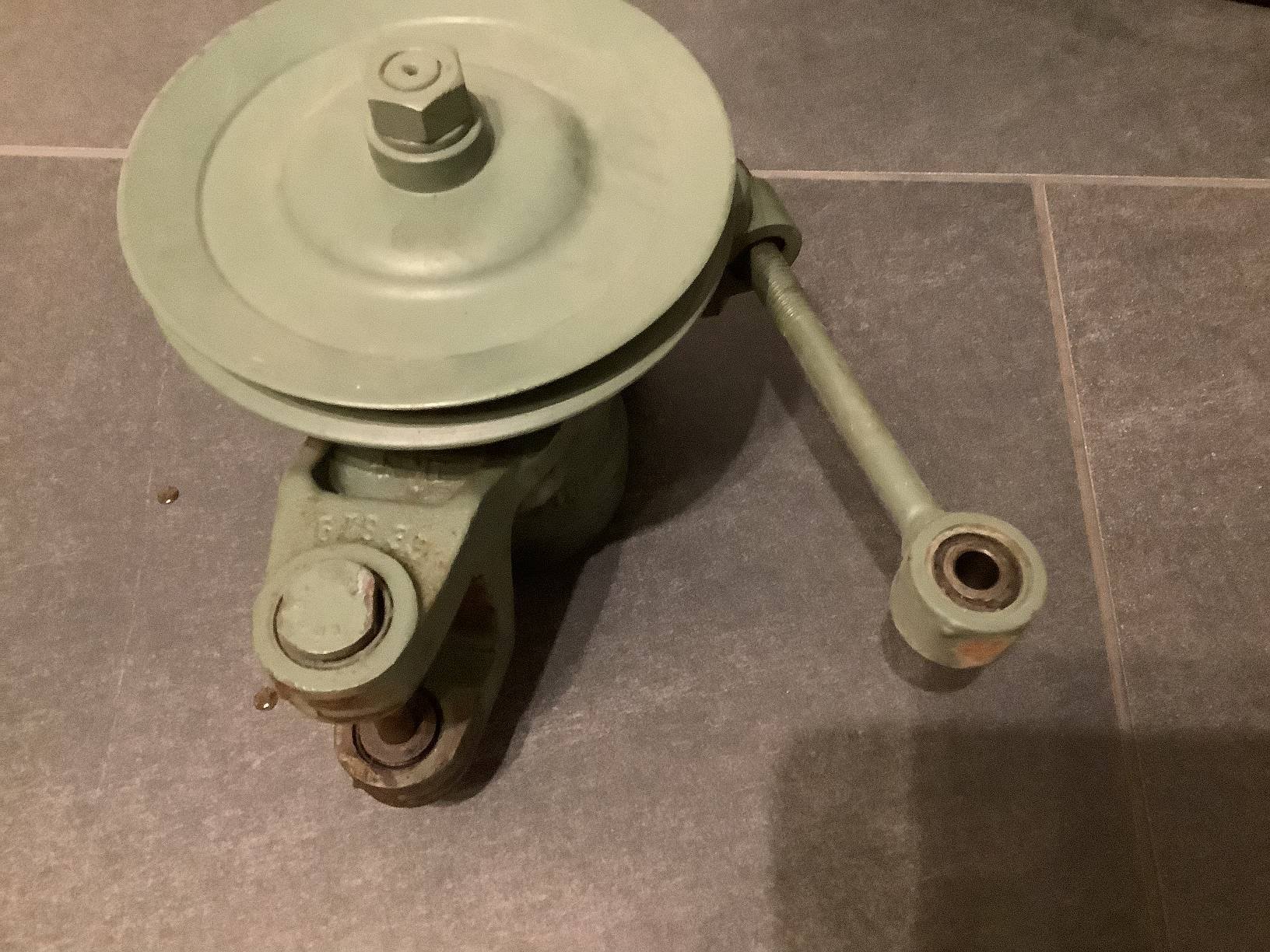

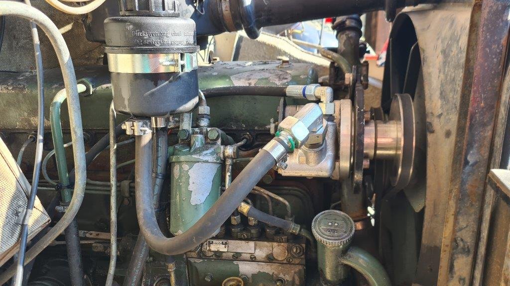

ich bin noch die Bilder von dem Umbau der Lenkung schuldig. der Umbau hat seine Zeit gebraucht. Zuletzt musste ich noch das alte Lenkgetriebe tauschen. Hier hatte ich Glück im Forum eins zu bekommen. Vielen Dank nochmal dafür.
Der Bausatz ist eine gute Basis, aber alle Halterungen, Riemenscheiben, Lenkstockhebel mussten gesondert angefertigt werden. Also alles andere als Plug and Play.
Abgesehen von dem viel angenehmeren Fahrverhalten kann bei dem Umbau auch der Hupkranz mit Blinker erhalten werden. Das Lenkgetriebe bleibt unverändert.
Teilelieferung
Teilelieferung
Kompressor,Riemenscheiben
vordere Halterung 1
vordere Halterung 1
vordere Halterung 2
vordere Halterung 2
hintere Halterung Lenkstockhebel 1
hintere Halterung Lenkstockhebel 2

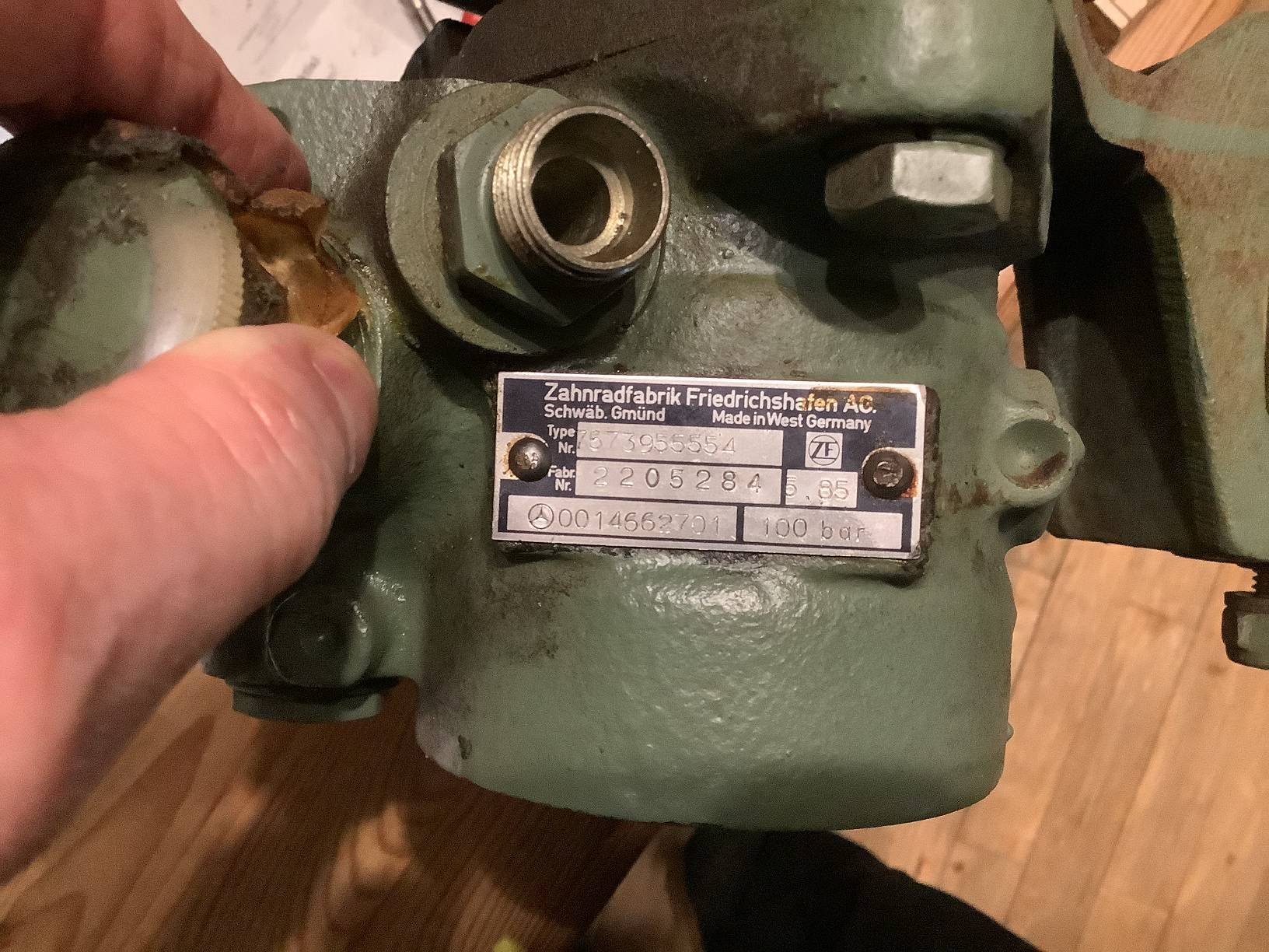

Gabelstaplern und vielen anderen Traktoren, im Unimog, gab es diese Lenkung (ursprünglich von ZF) ab Werk. Die Lenkhebel es sind aber massiv verstärkt gegenüber der handbetätigten Version, die wusten wohl warum. Ich gehe auch davon aus, dass das beim Kurzhauber mit Servolenkung auch so ist.
Beim Unimog unterscheiden sich mit und ohne Servo Lenkhebel und Spurstande in der Größe, kann man im EPC nachschlagen wer möchte. Der Anbieter hat seine Lenkung als Kopie der Originalversion mal auf einem Treffen vorgeführt. Das war alles hwmdsärmelig gestrickt und die Halter haben bei jeder Lenkbewegung nachgegeben. Daraufhin hat er massiv nachgearbeitet und die Haterung komplett neu aufgebaut. Die Nummer kann man in der U-Com teilweise noch nachlesen.
Ich habe bei meinem Unimog 411/118 mal die komplette ZF-Ross Hydrolenkhilfe einer Schmidt Schneeschleuder verbaut - und genau wie Helmut beschreibt mussten beide kompletten, massiv verstärkten Lenkhebel mit gewechselt werden.
Rolf
