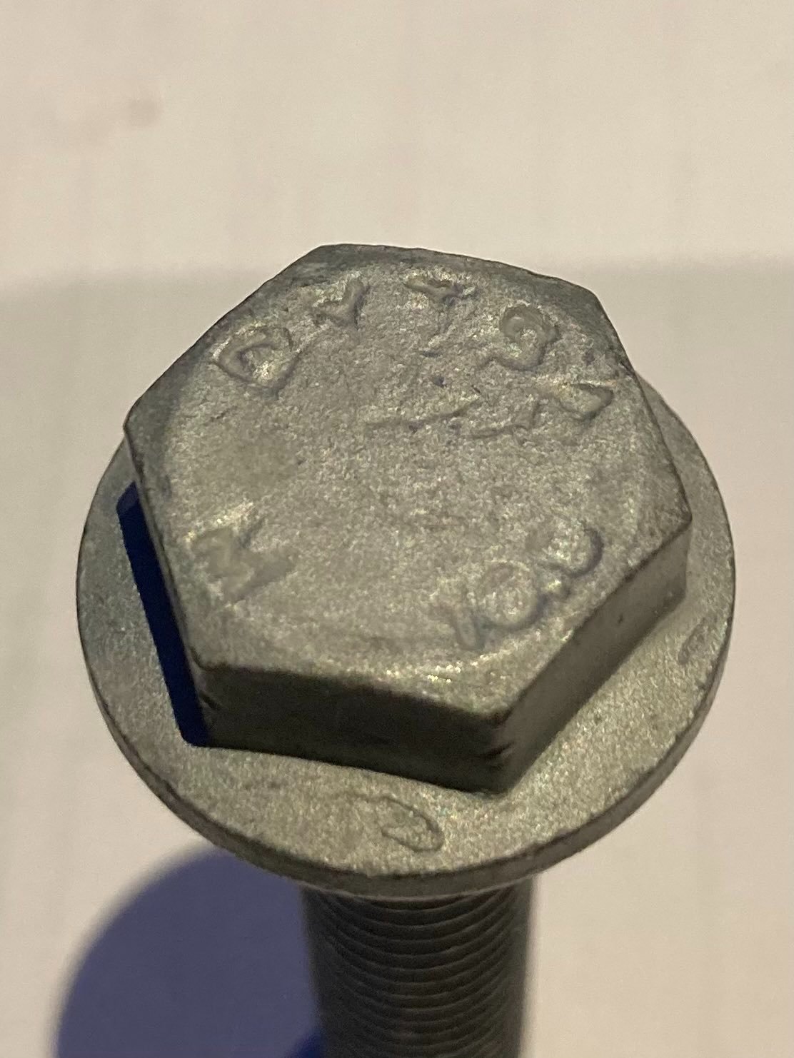

- nichts steht geschrieben -
- w3llschmidt
- Beiträge: 2379
- Wohnort: Berlin-Brandenburg
Re: Schrauben bis M10 - Welche?
Hallo Burkhard,
kannst Du was erkennen?
Gruss Henrik!
Meine Rahmenschrauben nach MB10105 sehen genau so aus. Die Kombination 10.9, Flansch ohne Sperrzähne und Zinklamelle ist auch sowas von Exotisch und quasi exklusiv MB10105, so das es eigentlich gar nichts anderes sein kann. Ich habe jedenfalls noch nie in einem Shop sowas gesehen, was dann nicht MB10105 war. Wenn es jetzt noch Schlüsselweite 16 statt der üblichen 17 bei M10 ist, hat du den endgültigen Beweis.
- w3llschmidt
- Beiträge: 2379
16er Schlüssel passt
