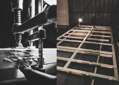

So, wir melden uns zurück. Es gab viel zu planen, bestellen und arbeiten:
Wir haben uns für die hinterlüftete Variante entscheiden und steigen wohl neben den schon genannten STEICObase-Platten auf Thermo-Jute um, die viel formastabiler als Wolle ist und so voraussichtlich nicht absacken wird, wenn wir sie etwas fixieren.
Die Planung für unsere Holzkonstruktion konnten wir fertigstellen und so die Bestellung abschicken.
Wenige Tage später kam dann eine kleine Sponsoringlieferung von Cosmo, aus ihrer BioBased Serie und so entschieden wir uns kurzer Hand, die Konstruktion mit dem Kleber umzusetzen und nur für den Kopf ein paar Schrauben zu nutzen
Die Konstruktion ist bisher überkreuz vermessen auf den Millimeter genau und ansonsten ist nur an einer Stelle eine Abweichung von einem Millimeter in der Breite festzustellen - Wir sind mit unserer Arbeit zufrieden.
Nachher leihen wir uns noch ein paar mehr Schraubzwingen und dann stellen wir den Boden fertig. Nächste Woche müssen wir aber leider eine Gang zurückschalten, weil Anna nicht da ist und so bleibt für mich (Hanno) dann nur das vermessen und auf Länge schneiden der restlichen Kanthölzer übrig (die Kreuzüberblattungen sägen ist Annas Aufgabe und bei so langen Balken meist unter Hilfe einer zweiten Person sinnvoll).

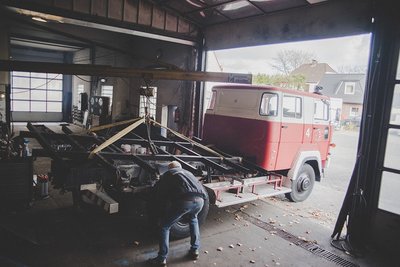

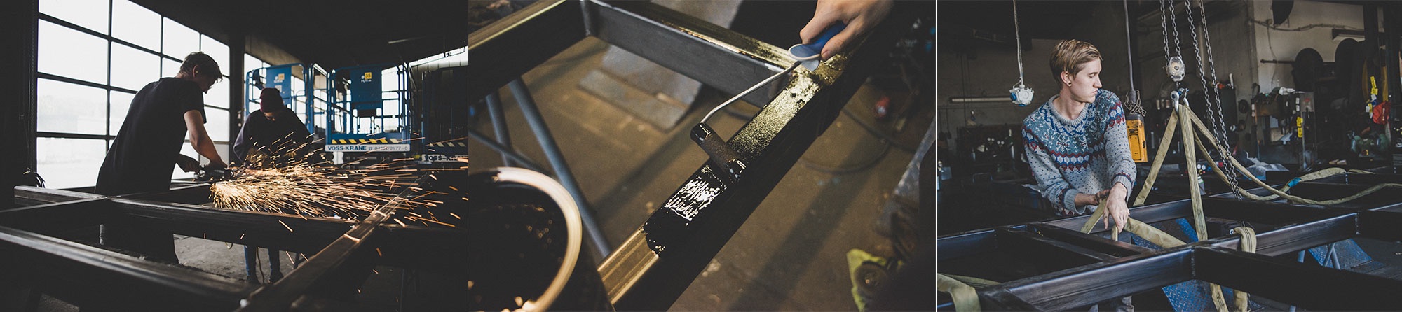

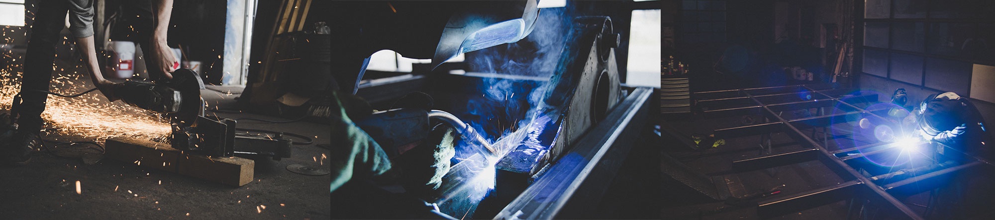

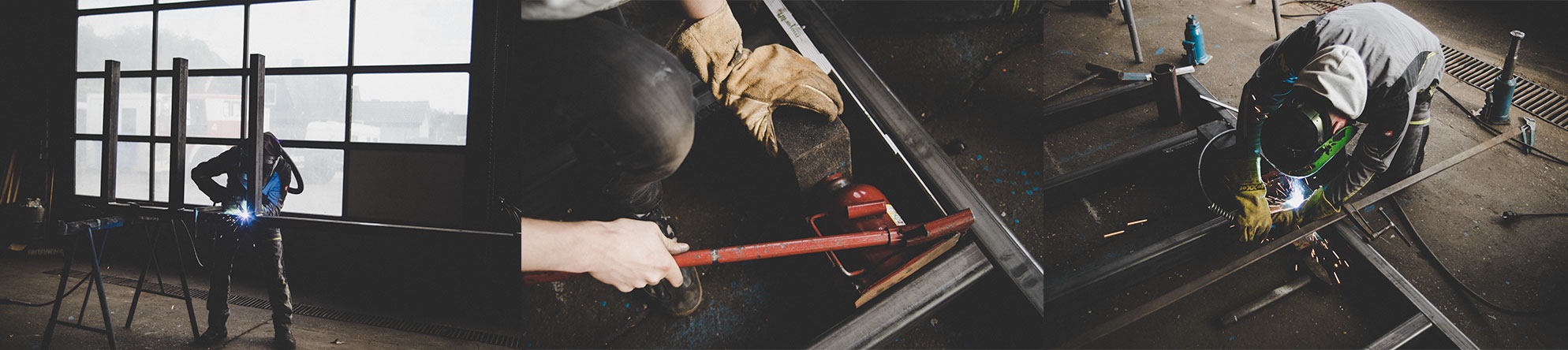

Leider haben wir momentan kaum Zeit hier zu updaten, da wir, nachdem wir auf Hochtouren am Projekt gearbeitet haben, jetzt in die Winterpause gegangen sind und hauptsächlich mit arbeiteten beschäftigt sind. Über die Feiertage muss dann aber halt doch mal Zeit sein ein bisschen zu berichten:
Nachdem wir lange nach einem geeigneten Schweißer gesucht haben und schon fast die Hoffnung aufgegeben hatten, fanden wir dann doch endlichen jemanden, der uns den Hilfsrahmen in gut 9h zusammen gebraten hat. Das Ergebnis ist wirklich beste Arbeit und wir sind zuversichtlich dass die Konstruktion unseren Anforderungen gewachsen ist. Wir haben hierfür ausschließlich 100x60x4 mm Vierkantstahlrohre gearbeitet und diese auf Maß geschnitten von einem örtlichen Lieferanten bezogen. Da wir keinen Schweißtisch hatten mussten wir gegen den Verzug anarbeiten, indem wir mit Wagenhebern zwischen den Sprossen die Form während des Schweißens stabilisierten und tatsächlich kam am ende eine durchaus ebene Fläche ans Licht. Gleichzeitig befreiten wir die alte Wippe von überflüssigem Stahl und bereiteten sie auf das Anschweißen vor. Als dann alles fertig abgeschliffen und lackiert war konnten wir den Rahmen mit einem kleinen Deckenkrahn auf das Fahrzeug hiefen und die Wippe befestigen. Die vorderen Lagerungen haben wir noch nicht angeschweißt, da diese jetzt erst die genau höhe dieser bestimmen können, um eine zu unwaagerechte Fläche zu vermeiden.
Außerdem sind all unsere Wände, der Boden und die Decke als Fachwerkonstruktion fertig gestellt. Nur die Rückwand nicht, da wir diese erst bauen wenn alles eingerichtet ist, das macht den Einbau sperriger Gegenstände einfacher. Die Konstruktion ist außerdem komplett durch https://www.haresil-holzschutz.de gegen Schädlinge, Pilz, Schimmel usw. geschützt.Unsere Dämmung von https://www.thermo-natur.de ist auch angekommen und wartet auf die Einarbeitung nach der Winterpause. Außerdem haben wir, immer wenn Zeit war, das Fahrerhaus weiter ausgeschlachtet und die Verkleidungen ausgebaut, um diese bei Zeit neu zu beziehen.

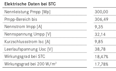

Eine Frage: Von diesen Modulen haben wir 4 Stück, ist doch richtig dass wir die Nennleistung (Wp) mit der Nennspannung (V) verrechnen müssen um auf die enstprechenden 24V zu kommen oder?
Dann bleiben nicht mehr 300Wp sonder 225Wp, oder?
