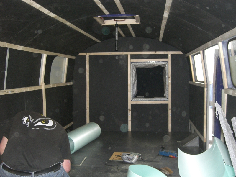

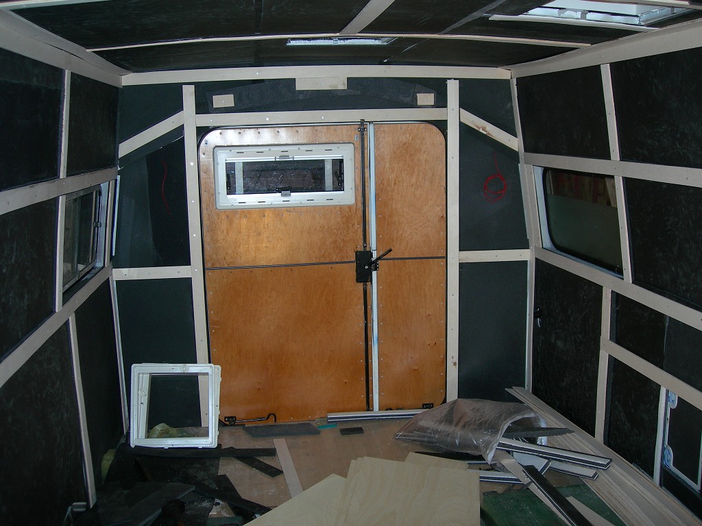

Ich hatte nicht gesehen, das die 3. Seite der Beiträge schon angefangen hatte und wollte eigentlich etwas ähnliches schreiben, Hut ab, so schön hätte ich das nicht hin bekommen.
Hier mal ein paar Bilder nachdem ich meinen Koffer ähnlich bearbeitet habe wie Jochen, :wack:
zwischen den Rohren habe ich Styrodur verklebt, auf den Rohren Dachlatten geschraubt, und in den Zwischenräumen X-Trem Isolator oder auch Torcelen.
Gruß Kai-Uwe

Sooo...Nacht schlecht drüber geschlafen, verschiedene Meinungen durchn Kopf gehen lassen.
Gröbste wieder Dämmen. Etwas abisolieren. Meine Sitz-Schlaf-Ecke bauen und dann erstmal NUTZEN und in ein paar Jahren sehen wir weiter und dann werde ich wohl ein paar 1000h investieren müssen. Oder ich gewinn vorher nochmal im Lotto und dann lasse ich eine Kabine anfertigen :lol:
Ich mache Morgen mal die Außenleiste ab und schau wie es drunter ausschaut. Doch was ist das schwarze Zeuch da drauf, welches gleichzeitig zur Abdichtung fungiert, das ist doch kein Lack..
Grüße und danke fürs ganze Input

KU 65 hat geschrieben: auf den Rohren Dachlatten geschraubt
Ich glaube hier ist auf Dauer der Schwachpunkt

TobiasXY hat geschrieben:
Ich weiß ja, das ich nicht alles richtig gemacht habe, aber warum keine Dachlatten?
Außer das ich besser direkt impregnierte genommen hátte!
Gruß Kai-Uwe

Also ich kann mir vorstellen, dadurch das die Dachlatten (nicht imprägniert) direkt auf dem Metal liegen, das sich mit der Zeit (Jahre) Feuchtigkeit in den Dachlatten Sammelt und diese dann weitergeleitet wird... Also ich kann mir nicht vorstellen dass dies in den nächsten 2-4 Jahren zu irgendwas gravierenden führt...vll. ist meine Annahme auch komplett falsch...Aber für mich gehört, seit neustem :lol: , zwischen fast direkt mit der Außenweltverbunden Metall und Holz immer eine Art Stopper :blush:
Jedenfalls ist das meine nicht fachmännische Lehre aus den mir dargebotenen Anblick...

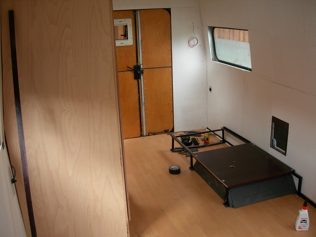

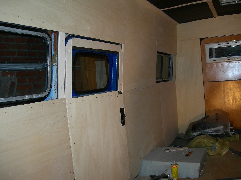

So...trotz guter Vorsätze so wenig Zeit wie möglich zu investieren...wurde der Plan jetzt geändert, ich versuche einen Kompromiss zu finden.
Ich werde den Innenraum erneuern, aber nach und nach. Jetzt werde ich bis Ostern erstmal die Linke Seite machen d.h. die zwei Meter von der Tür ausgesehen (die sowieso schon offengelegt wurden wg. der Feuchtigkeit und abbaumaßnahmen)
Und auch nur die Wände d.h. offenlegen bis zum Rahmen, isolieren mit 40mm Trocellen, darauf inkl. Rahmen 10mm Trocellen und darauf nochmal 6,5mm Multiplex.
Materialkosten halten sich eigentlich in Grenzen d.h. ich rechne mit 600-800e für die Isolation + Holz, zudem kommt statt der einen Sitzbank eine Kommode zum verstauen von Klamotten / Sachen hin, diese möchte ich aus 12mm Multiplex bauen, aber erst nach Ostern.
Und wenn die Wände fertig sind, werde ich mir eventuell noch die Decke vornehmen, denn diese wellt sich schon das kann a) durch die Hitze passiert sein oder B) durch Feuchtigkeit...
Wie gesagt nach und nach, weil Ostern 1,5w Polen angesagt sind und Mai 1 Wochen Ostsee d.h. Juli Juni will ich die andere Seite machen und eventuell noch die Decke :blush:
Jetzt noch eine Frage zum Rahmen, wenn ich diesen einmal offengelegt habe, wie behandelt ich dem am Besten bzw. wie gönne ich den Rahmen eine schöne Kur ? :angel:

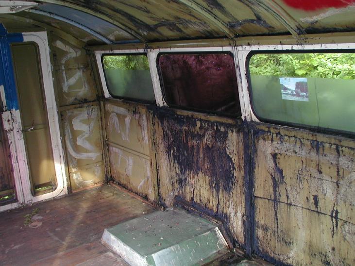

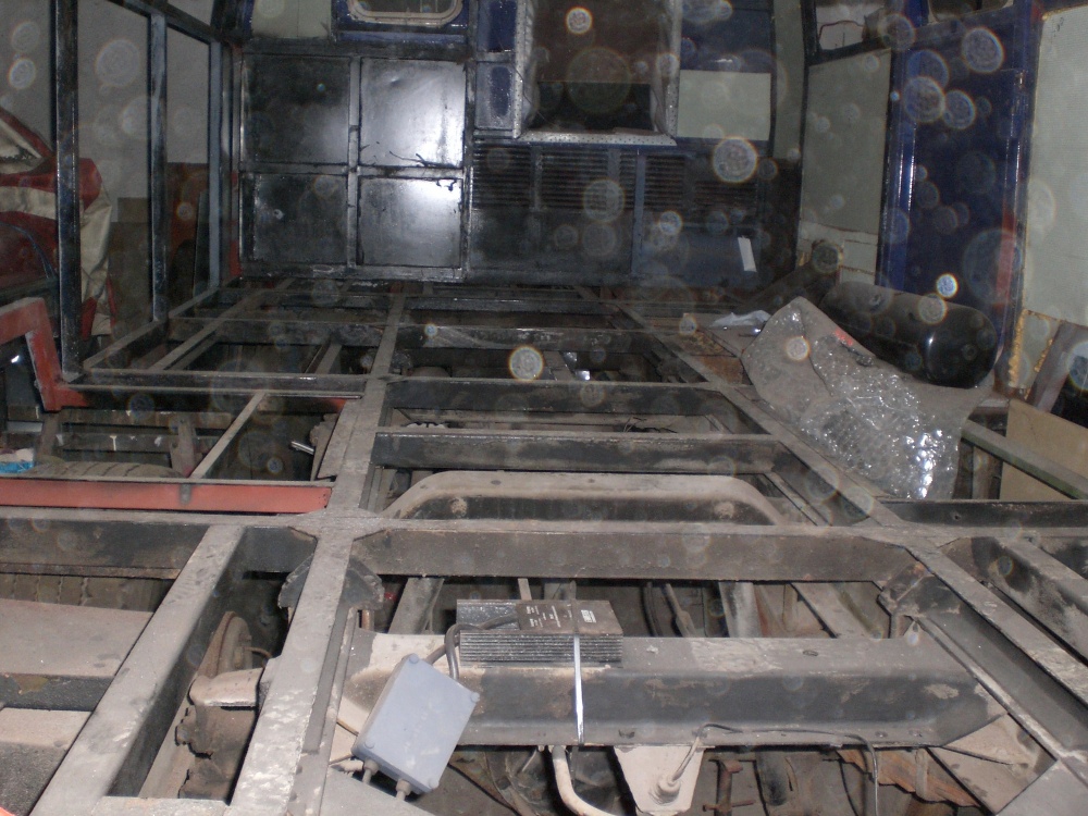

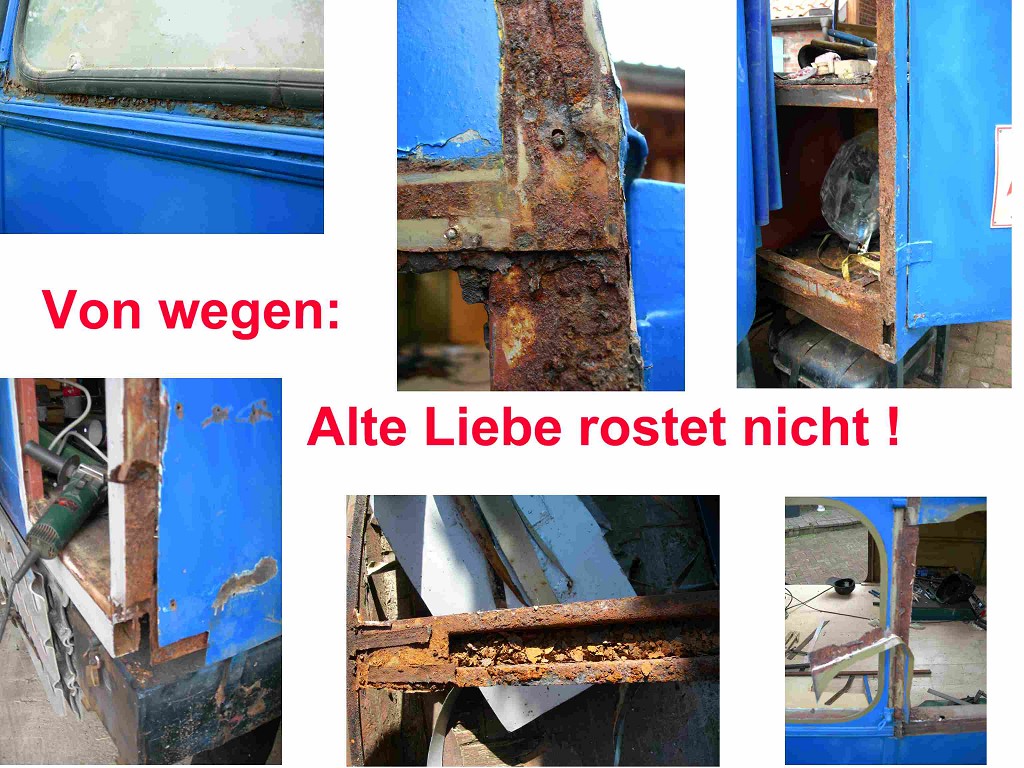

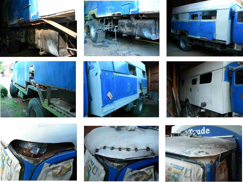

Meine erste Übernachtungsfahrt mit dem Auto ging 2005 zum Meraluna, da war nichts mehr im Koffer, keine Isolierung, keine Einbauten, nichts. Wir haben einfach nur ein paar Matratzen rein geschmissen und sind gefahren. Leider hat an dem Wochenende fürchterlich geschüttet, da wusste ich auch wo es überall undicht war. :wack: Alles war Naß, :sick:
Der Vorbesitzer hatte die Regenrinnen abgeschraubt und die Schraubenlöcher nicht zu gemacht, deswegen war auch die Feuchtigkeit und der Schimmel überall.
Trotzdem war es dich richtige Entscheidung mit dem Auto erst mal zu fahren und dann, nach und nach alle Arbeiten zu erledigen.
Ich denke es ist deine erste "Restaurierung" ? Fang keine Projekte an, die im Nachhinein sich als zu groß herausstellen, fang klein an, fahr erstmal mit einem Provisorium.
Auseinander ist so ein Auto schnell, genauso schnell kommt dann der Punkt, an dem man die Lust verliert.
Den hatte ich übrigens an dieser Stelle:

Ich möchte nicht wirklich komplett restaurieren, sondern "bloß" die Inneneinrichtung neu machen inkl. Isolierung.
Das Problem ist das drei Ecken feucht sind. Eine Restaurierung wie auf deinem Bild würde völlig aus dem Rahmen fallen, das ist eindeutig zuviel..vorallem weil ich keine Halle habe...
Deshalb nur den Innenraum, ohne Bleche zu erneuern. Scheint mir nicht nötig zu sein, das bleche erneuert werden
Das ist erst zu beurteilen, wenn der Schein(t) nicht trügt und du eindeutig festgestellt hast, warum die Ecken feucht sind.
Bleche erneuern ist übrigens keine Hexerei, für die man eine Halle braucht. Man muss ja nicht immer gleich vor einer Schlechtwetterperiode das Dach rausflexen :cool: und es gibt u.U. noch andere Fügungsmethoden als das Schweißen.

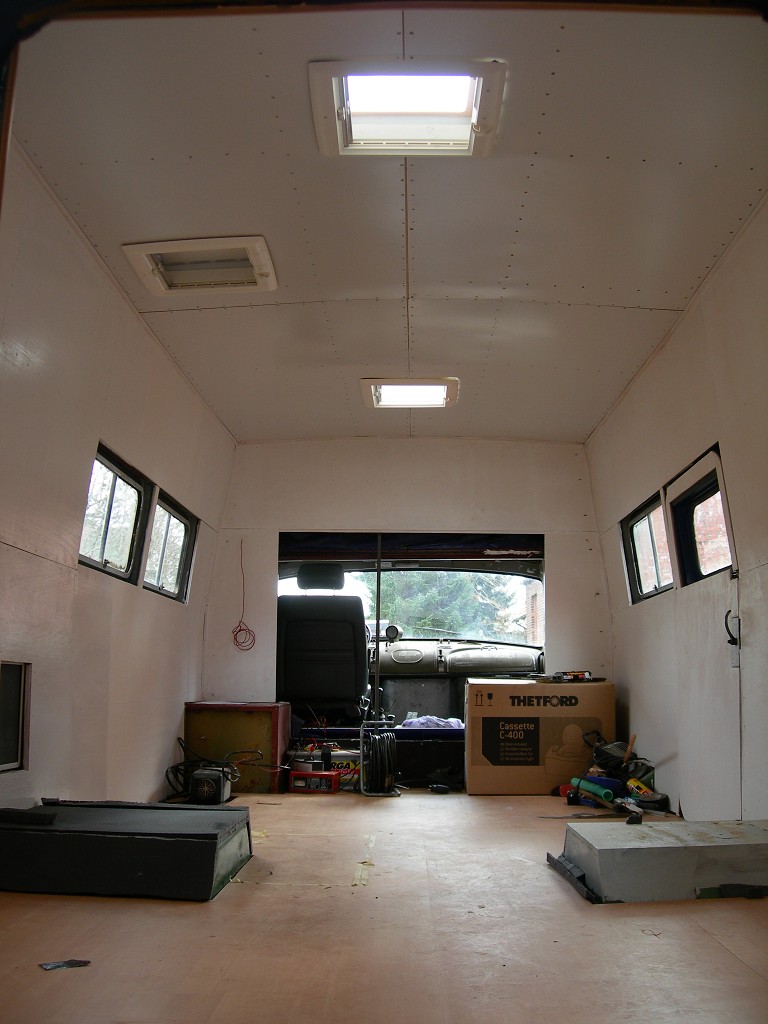

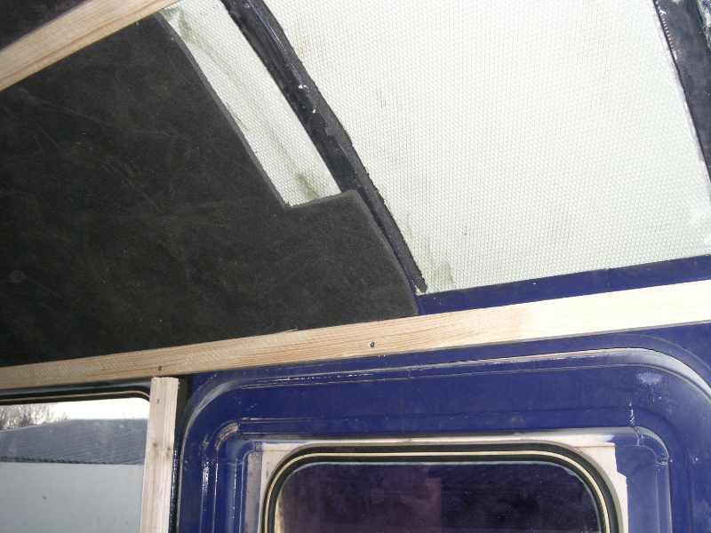

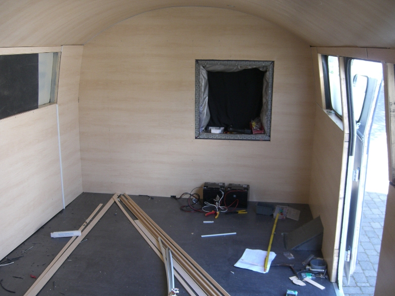

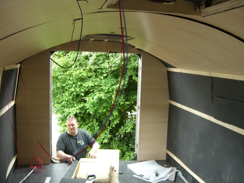

Ich habe einen ähnlichen Wandaufbau wie du ihn geplant hast, außer, dass ich statt Multiplex nur Sperrholz an den Wänden habe.
(Zwischen den Latten und dem Vierkantfachwerk ist natürlich auch noch Trocellen.)
Da ist dann noch überzeugend zu verarbeitende Textiltapete drauf, die sich auch im Alltag bewährt hat, da sich die meisten der zig hundert Blutflecken von den nächtlich erlegten Moskitos ganz gut haben abwaschen können.
Die Bilder erscheinen chronologisch in der falschen Reihenfolge.

#84 Beitrag von TobiasXY » 2012-03-18 20:44:38
By the Way
Welchen Aufbau würdet ihr wählen?
Option eins: Zwischenraum mit 2x 19mm verklebt, 1x 10mm über die Zwischenräume und Rahmen, danach 6,5mm Multiplex mit dem Rahmen verschraubt
oder Option zwei:
Zwischenraum mit 2x 19mm verklebt, 1x 10mm über die Zwischenräume und Rahmen, auf dem Rahmen Latten verschraubt und an die Latten dann die 6,5mm Multiplex verschraubt
Ich tendiere zu Option Zwei, weil der Rahmen dann potenzial weniger Löcher bekommt. Wobei dann ein Luftraum zwischen Multiplex und imprägnierter Dachlatte entsteht. Kann sich in diesem Zwischenraum soviel Luftfeuchtigkeit sammeln dass die Multiplexplatte anfängt mit gammeln? Oder ist das Irrsinn?
Oder habt ihr eine besser Variante?
Tobias
KU 65
Beiträge: 2654
Wohnort: Wenden, Südsauerland
Re: Fragen LA 710 (Isolierung, Aufbau)
#85 Beitrag von KU 65 » 2012-03-18 21:29:39
Auf gar keinen Fall direkt in den Rahmen schrauben, da durch die Schrauben eine Verbindung zur Außenwand entsteht.
Dann kannst du unter den Schrauben Duschen!
Gruß Kai-Uwe
TobiasXY
Beiträge: 5554
Wohnort: Bawü
#86 Beitrag von TobiasXY » 2012-03-18 21:34:27
So war es vorher, aber die Dachlatten MUSS ich ja an dem Rahmen befestigen oder gibt es noch eine andere Möglichkeit? Ganz ohne Verschraubung am Rahmen wäre mir am liebsten, aber WIE?
KU 65
Beiträge: 2654
#87 Beitrag von KU 65 » 2012-03-18 21:37:37
kannst du ja verschrauben, hauptsache du hast keine direkte Verbindung (Kälte/ Wärme leitend) von außen nach innen oder umgekehrt.
Gruß Kai-Uwe

#88 Beitrag von TobiasXY » 2012-03-21 22:09:36
Es geht voran...heute war ein harter Tag für den Postmann.
Es kam heute an:
- 7 Kartons mit Kaiflex Isomaterial
- 5kg Kautschuk-Kleber
- endlich meine Riffelbleche
- 2 Sitze aus'm Defender
- mehr Tikaflex
- 2 Pakete für Nachbarn
Ich habe heute schonmal die ersten Sachen zur Kleinen gebracht, Morgen noch eine Fuhre und dann geht es am Wochenden endlich voran, denn dann habe ich wieder Frei und etwas mehr Zeit :D
Plan fürs Wochenende:
- Isolation anbringen
- Riffelbleche zurechtflexen und damit die Ecken ordentlich abdichten
- Defendersitze einbauen :D
Nächstes Wochenende:
- Latten anbringen + Holzverkleidung
- Sitzegruppe + Bett bauen
Und anbei noch ein Bildchen
Frohes Schaffen euch allen :D
TobiasXY
Beiträge: 5554
Wohnort: Bawü
#89 Beitrag von TobiasXY » 2012-03-23 20:34:08
Es geht schneller voran als gedacht, aber immernoch zeitintensiver als erhofft :)
Ich bin Morgen schon soweit das ich die Holzlatten anbringen kann, jetzt meine etwas banale frage:
Welche Schrauben verwende ich um die Holzlatten am Rahmen anzubringen? Gibt es da selbstschneidende oder wie? Oder muss ich vorher ein kleines löchlein in Rahmen bohren und die Schraube erweitert dieses dann auf ihre Größe oder wie? :blush:
