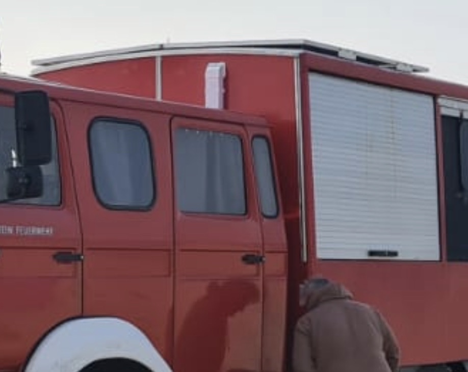

Re: Kompressor-Kühlschrank: Wie Hitze abführen?
Ich hab an beiden Fahrzeugen Abluft auch nach vorne. Hab da jeweils einen Luftkanal von ca 25 cm Länge nach unten angebaut (siehe Foto). Nie Wasser drin aufgestiegen oder Staub/Schmutz.Klappspaten hat geschrieben: ↑2023-08-11 2:05:54Mal eine Frage an alle hier auch wenn das Thema uralt ist.
Hat jemand die Lüftungsgitter in Fahrtrichtung verbaut?
Also Frontal direkt? Ich hab sorge das dann bei starkem Unwetter durch den Fahrtwind Wasser eindringt.
Noch was zu den Lüftern - die oft genannten Axiallüfter sind ja ganz nett - wenn man aber Luft wirklich „fördern“ will, greife ich immer zu Radiallüftern. Axiallüfter funktionieren eigentlich nur „frei ausblasend“ ganz gut.
