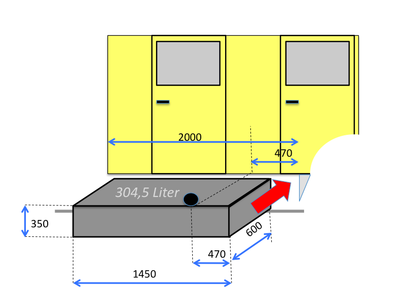

Ich lasse gerade 2 Tanks anfertigen (2x300 L) weil die Einbaumöglichkeiten recht beschränkt sind, vor allem die Höhe ist ein Problem. Dein Hoppe Beispiel mit zB 60 cm Höhe, würde deine Geländetauglichkeit enorm einschränken. Ich fahre keine Breslau usw. Rally's aber schon nach Marokko und dann macht es kein Spaß wenn mann sofort auf die erste Hügel/Steine die Tanks verliert...
Ob große Tanks sich zurück verdienen hängt natürlich von Reisezielen und Fahrleistung ab aber es rechnet sich doch m.A. relativ schnell:
- Nehmen wir an durchschnittlich 15ct/L Vorteil
- 20L/100 Verbrauch
- dann macht das 3 Euro/100 KM
- Ich fahre zB 15.000 km/Jahr macht 450 Euro Ersparnis/Jahr
Keine wissenschaftliche Nummer aber wenn mann ein Fahrzeug mehrere Jahre behält, lohnt es sich wahrscheinlich. Dazu Langstrecken Komfort, keine komische Zoll Fragen "Wie viele Kanister haben Sie?", keine Schweinerei/Geruch, usw.
Anbei mein Entwurf, die Füller habe ich noch versetzt, sitzen jetzt in der Türöffnung hinten.

#34 Beitrag von Lasterlos » 2012-03-03 0:57:22
Hallo Tobias,

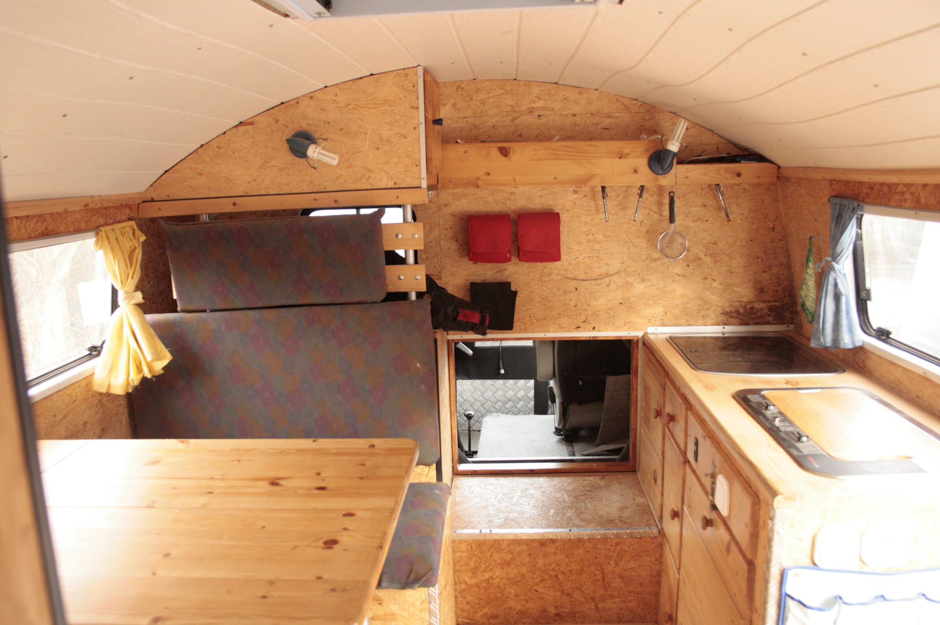

"Mein" Innenausbau ist aus OSB-Platten gebaut und ich finde die wirklich enorm hässlich.
Wie dick sind die denn ?
Erklärt das den Federbruch :eek:

Die Tanks und die Halterungen kann man so kaufen, die Rohre müssen nicht aus Metall sein, dafür gibt es auch Tecalan, damit ist das verlegen einfacher. (Tekalan ist ein biegsames Kunststoffrohr) Ist alles kein Hexenwerk.
Das mit deinem Ausbau würde ich mir überlegen, fahr erst mal auf eine Waage und schau wie schwer er ist, bevor du die Tanks anbaust und irgendwelche Wände noch zusätzlich verkleidest. Außerdem, mach nicht zu viel auf einmal, sonst verzettelst du dich, dein Auto ist so wie er ist fahrbereit, also fahr erst mal damit, alles weiter im Laufe der Zeit. Auch die Strecken die du fahren willst, sind nicht ganz ohne, gerade mit kleinen Kindern wirst du keine 600km am Tag schaffen, schließlich wollen die nicht den ganzen Tag im Auto sitzen.

Ausbau mit Multiplex Buche.
Ich habe mir den doppelten Luxus geleistet.
2 große Platten, 800€ und schön schwer.
Schade um das Geld und die Zeit, den OSB Krams mit Sperrholzplatten aufwändig zu verschlimmbessern. Da würde ich als günstige Zwischenlösung zur Not ein paar m2 schöne Stoffe vortackern, das ist gut für die Geräuschdämmung, die Auswahl ist riesig und man kann es sich schnell wohnlich machen. Außerdem flutscht eine Schere schneller durch Stoff als der Sägenstecker den Weg zur Kabeltrommel findet.

Landei hat geschrieben: Ausbau mit Multiplex Buche.
Ja die OSB verkleiden wäre eine verschlimmbesserung und ein irrsinniger Gedanke... Im Endeffekt ist dann sowieso nurnoch die Wand mit OSB verkleidet und die Küchenzeile mit OSB gebaut, der Rest wird ja rausgehauen. Ich mach mal Bilder, dann wird s genauer bzw. dann ist eine Vorstellung gegeben.
Sprich die zwei Wände und das feste hintere "dreieckige" Bett fliegen raus, dafür kommt eine neue Sitzecke 90 x 210 und Bett 90x210, die man verbinden kann zu einem Bett von 180cm. Mit viiiel Stauraum darunter. Dieses Abteil kann dann bei Bedarf mit einem Vorhang abgetrennt werden. Das sollte dann ein paar Kilo sparen und eine viel offenere Gestaltung bieten, zudem noch ein ordentliches Bett mit einer sehr angenehmen Breite und sobald die Kleine dann nicht mehr bei uns schläft, kann sie auf der vorderen Sitzgelegenheit schlafen und hat gemütliche 100x 200 zur Verfügung. Und wir haben eine schöne Spielwiese ^^
Die hintere Ecke soll bewusst eine Kombination aus Sitzgelegenheit und Bett sein, denn so kann sich die Kleine am Tag immer hinlegen ohne vorher irgendwas umklappen zu müssen oder dergleichen, außerdem haben wir theoretisch mehr Platz an den Tischen d.h. ich kann z.B. am vorderen Tisch kochen und am hinteren können die Damen des Hauses Karten spielen bzw. im Allg. spielen. Oder falls wir Gäste haben können diese vorne schlafen und wir können trotz Kind gemütlich hinten schlafen..

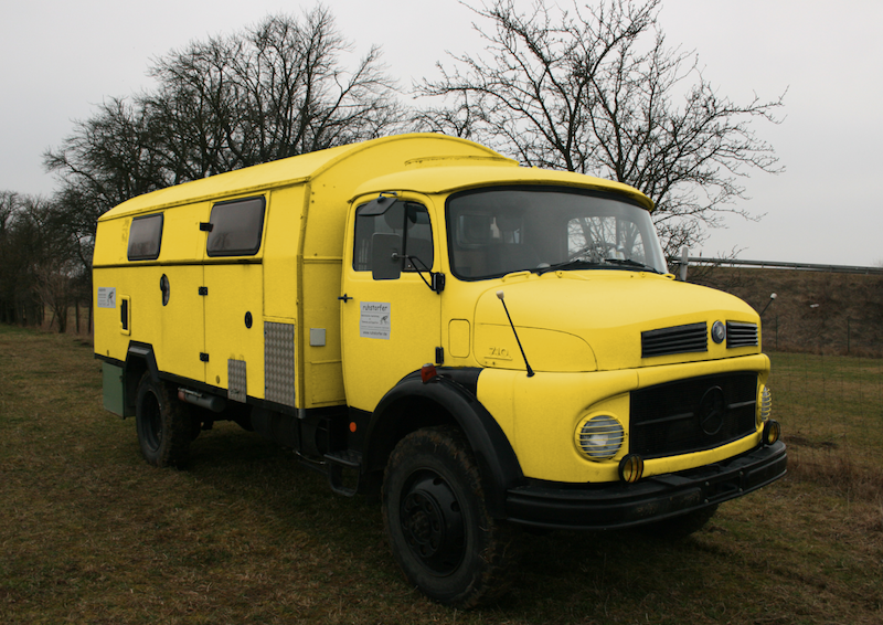

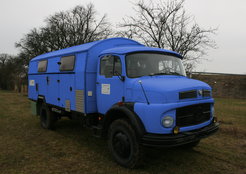

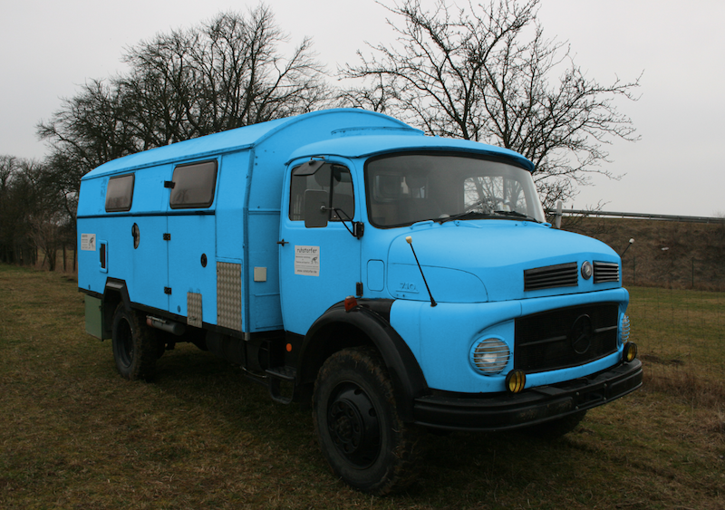

Kleine Spielerei, also Schwarz Weiß gefällt sie mir am Besten, aber das ständige entfärben der Umgebung wäre mir einfach zu teuer :joke:

Eindeutig die letzten beiden!

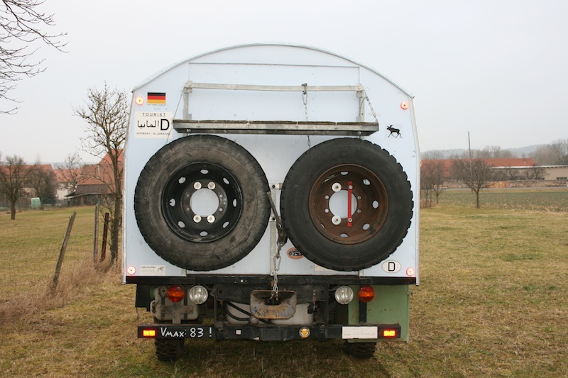

Rechts zwei Rundtanks a 200 l, links 1x 200l, vollgetankt hängt er aber rechtslastig. Tanks waren je 150.- Euros, allerdings mit Tendenz zum Rosten.
Overlandtours.de

Wo ich gerade dein Bild sehe. Ich hatte vorhin vergessen einen Farbvorschlag zu posten, kein Witz der war schon da bevor ich dein Bild sah.
Finde Rundtank immer etwas "Verschwendung", für den Platz könnte man mehr Liter haben bzw. für die Liter könnte man weniger Höhe aufwenden. Dafür sind 150e natürlich recht günstig und etwas Rost ist sogar gratis dabei.. :D
Aber schönen Bus hast du da. Die Zusatzscheinwerfer"idee" werde ich wohl übernehmen, denn ich bin ein bekennender Zusatzscheinwerfer-Fanatiker, selbst mein Motorrad hatte 2Stk, war aber sau praktisch, vorallem machten die Autos auch rechtzeitig Platz

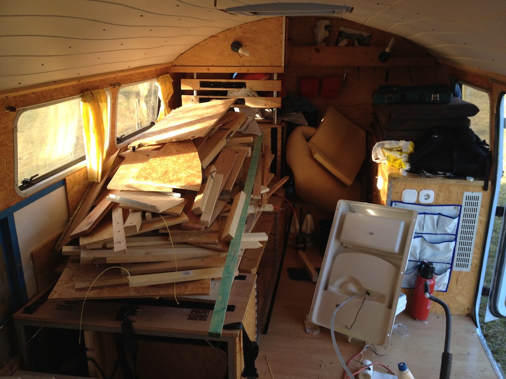

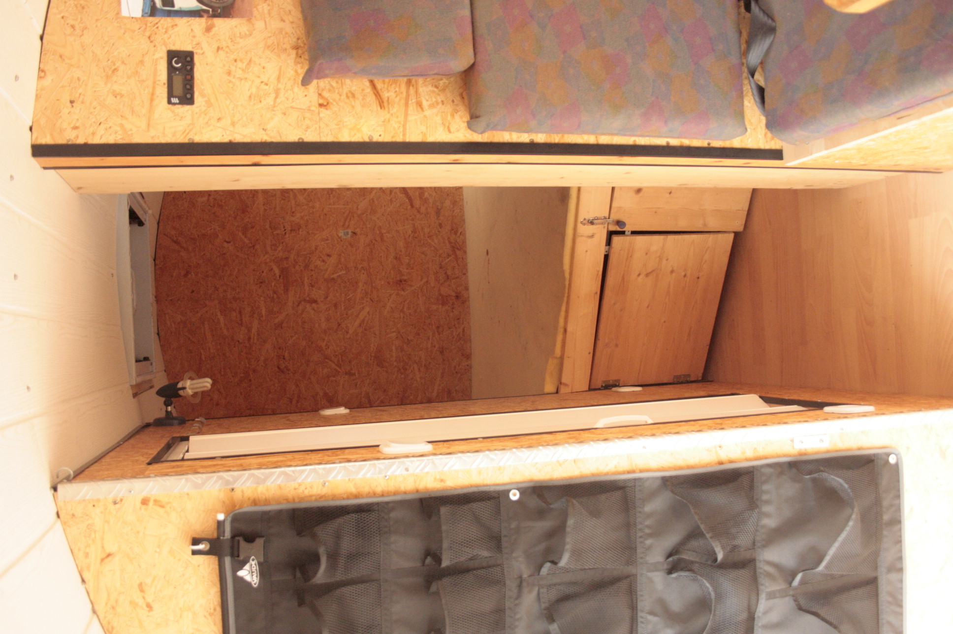

So Heute habe ich endlich mal das Bett / Bad und Zwischenwände rausgeschmissen. Ich weiß ich bin kein großer Gewichtsfanatiker, jedenfalls wenn man überlegt was ich mit den Tank vorhabe, aber der Vorbesitzer war teilweise echt krass drauf. Hätte wirklich nicht mehr Schrauben, Winkel, Bleche und Nägel verwenden können. Ich hatte eigentlich nur ein "paar Minuten" für den Ausbau eingeplant, aber dieser Wahn, herrlich. Da war ich hin und hergerissen zwischen Lachen und Kopfschütteln :lol:
Am Wochenende möchte ich die neue Bett-Sitzecken-Kombination aus 12mm Multiplex aufbauen, aber dazu brauche ich noch ein paar Ideen um den Tisch abzusenken. Am liebsten wäre mir ein höhenverstellbares Tischbein, aber woher beziehen ? Bzw. was wäre eure günstige, effiziente, stabile und natürlich auch schöne Lösung?
Zudem habe ich festgestellt dass das ehemalige Badfenster einen Riss hat, wie kitten?

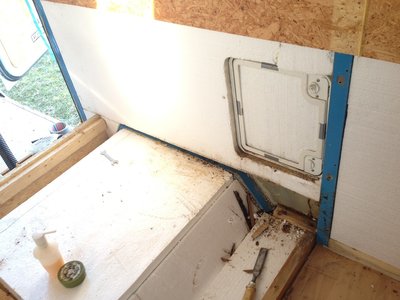

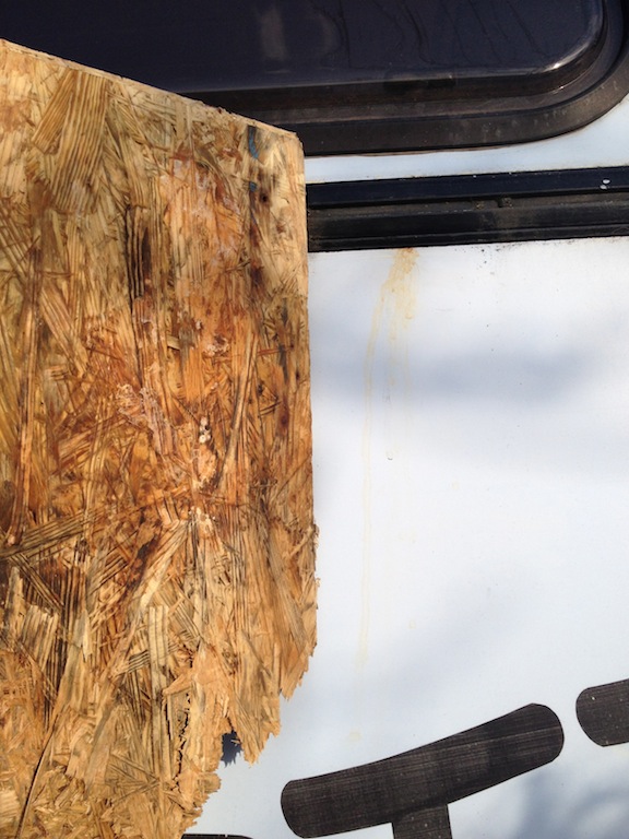

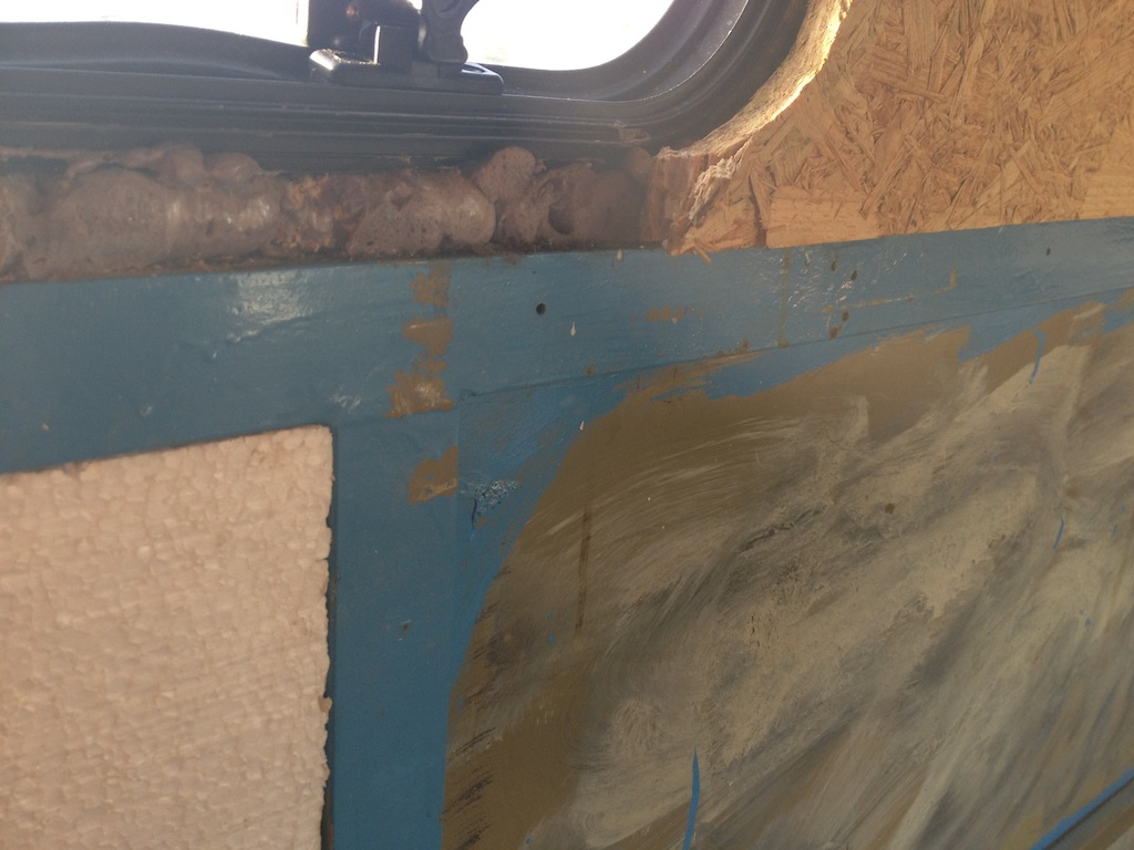

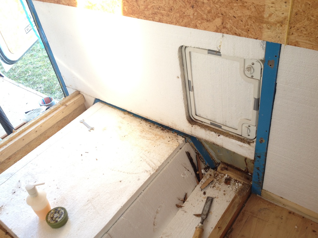

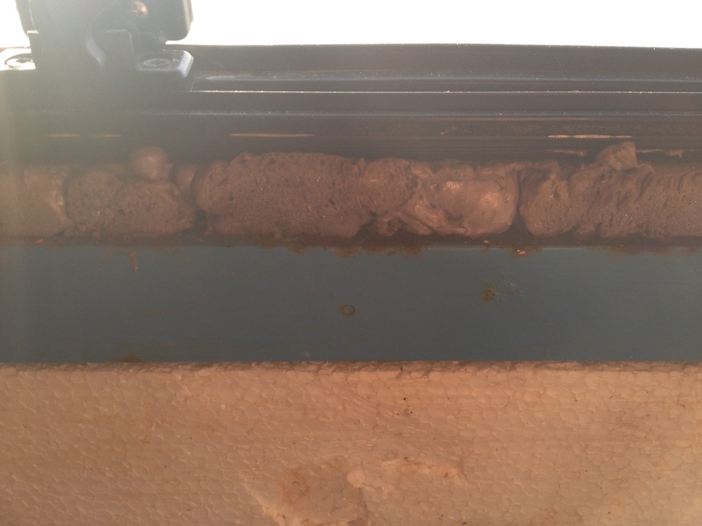

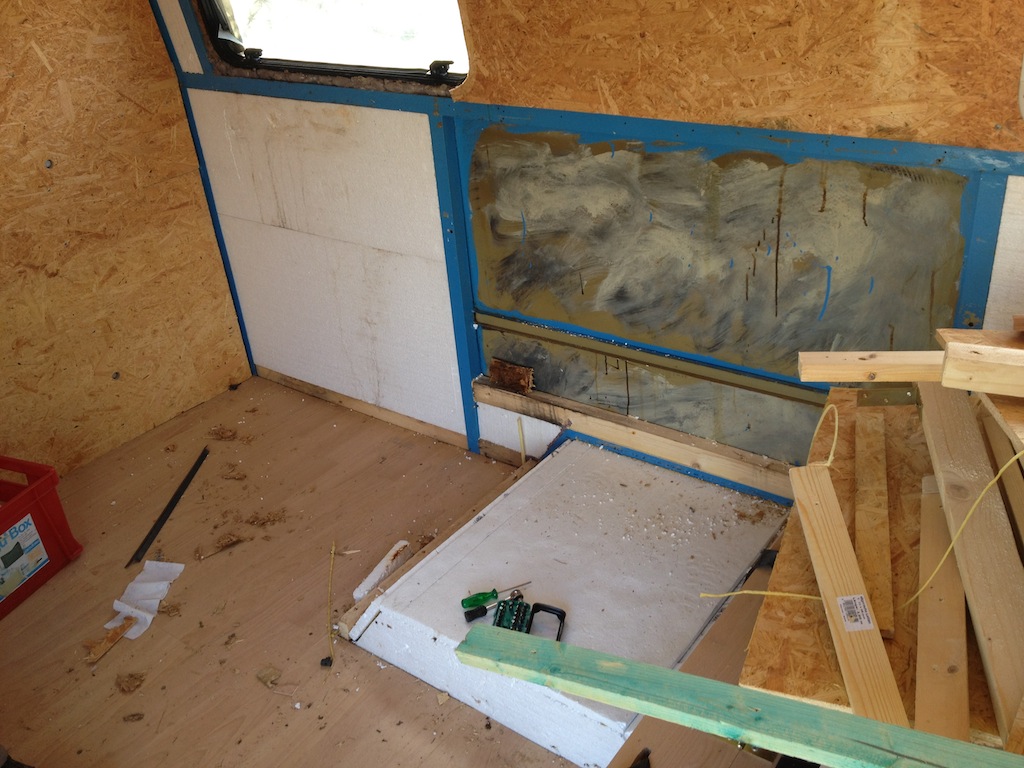

#53 Beitrag von TobiasXY » 2012-03-08 21:11:56
Sooo zum aktuellen Baurückschritt :bored:
Bett, Wände, Klo entfernt. Und was entdecke ich dann? Schimmel..oha..4 Stellen...ohaaaaa...Völlig durchnässte OSB-Platten..
Also raus damit. Ich wollte ja sowieso ein neues Bett einbauen.
Zum Vgl. das Holz was dort liegt ist nur vom Klobereich, zugehörige Wand, kleines Bett und eine doppelwandige Trennwand..
Jetzt die große Frage, einmal die kompletten Einbauten rauspfeiffen oder reicht es die schon offengelegten Stellen zu reparieren?
Könnte ich die Fensterisolation irgendwie ändern? Sieht für mich sehr schwach aus.
Feuchtigkeit etwas durchs Fenster (nehm ich an vll. durch die Fensterisolation), aber auch vom Rahmen aus. Wie die löcher im Rahmen abdichten? Zudem die äußere Leiste ist etwas undicht, mit welchem Zeuch kann ich diese abdichten?
Soll ich die Isolation wieder so aufbauen also einfach Storopor für die Zwischenräume und dann Multiplex (bzw. wie es war OSB) an den Rahmen fixiert? Finde es irgendwie komisch löcher in den Rahmen so machen..
Zudem werden die äußeren Bleche nochmal mit irgendeinem kit ausgekleidet, dazu habe ich natürlich auch ein Bild, aber was ist das für Zeug?
Tanks sind erstmal auf Eis gelegt, habe gerade genug Arbeit entdeckt :lol:

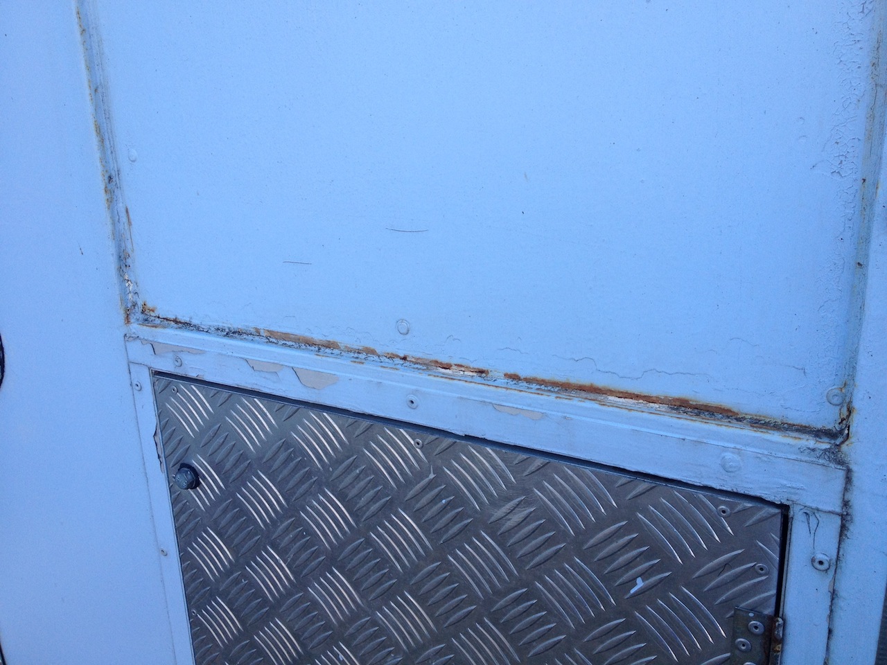

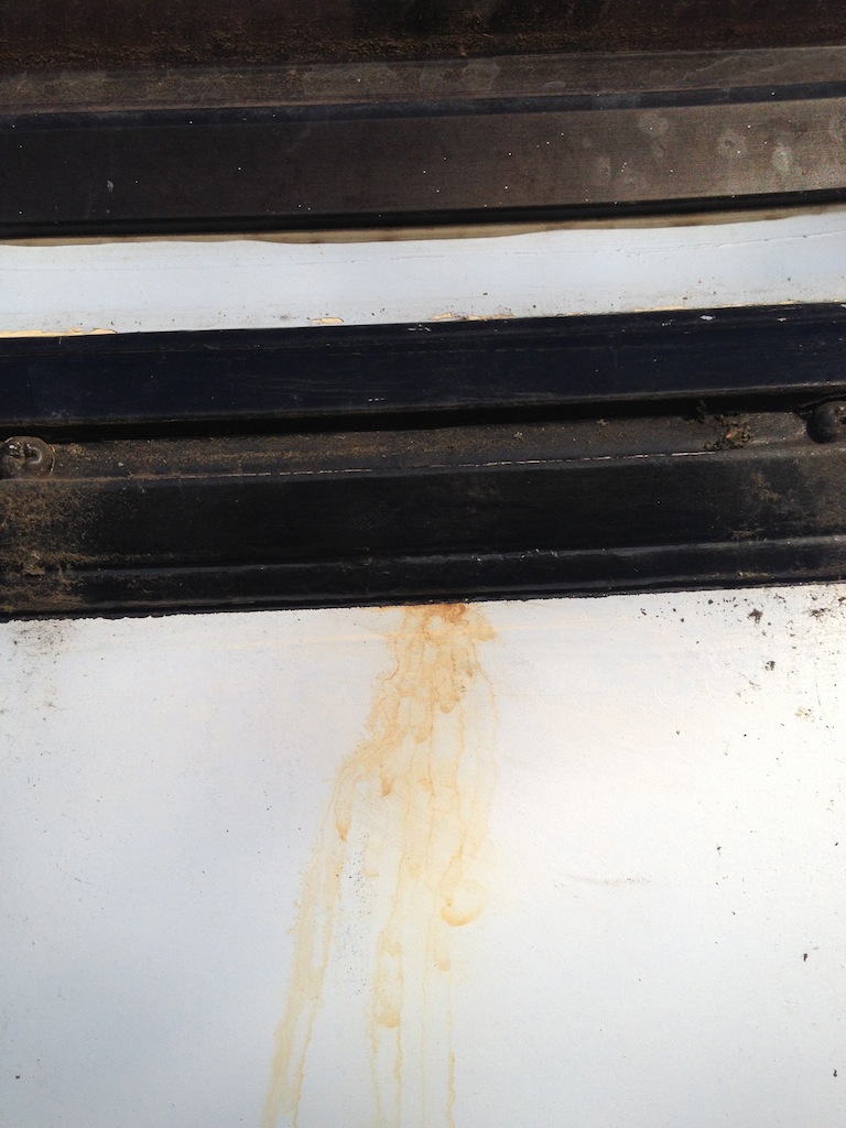

#54 Beitrag von TobiasXY » 2012-03-08 22:07:36
Ups ein Bild vergessen..das von Außen...

...mit den originalen Fenstern wirst Du immer Nässeprobleme haben, wenn Du nicht nur in warm trockenen Gegenden unterwegs bist. Am Enscheibenglas läuft dann einfach das Wasser herunter. Der alte Nato-Koffer ist für sowas einfach nicht gemacht und nur mit ziemlichem Aufwand einigermassen winterfest zu bekommen. Davon bist Du noch ein gutes Stück Wegs entfernt (von der Winterfestigkeit).
Nur die Felder zwischen den Rahmenträgern mit Isolierung auszufüllen bringt wenig, weil die Rahmenträger und die Fensterlaibungen als Kältebrücken bleiben.
Du solltest nochmals über die geplante Einsatzdauer / Jahreszeit und die Reiseziele nachdenken und danach wirst Du vermutlich noch wesentlich mehr Arbeit in den Koffer stecken müssen.

Übrigens war die Isolierung noch von meinem Vorgänger.
Ich hätte das eher so aufgebaut: Zwischenräume mit 40mm Trocellen und darauf komplett, auch Rahmen, 5mm Trocellen verklebt und darauf noch 12mm Multiplex Birke.
Aber die Fenster würden wohl trotzdessen der Schwachpunkt sein? Vor allem sind 2 von 5 Fenster schon eingerissen. Muss ich wohl mal vom Autoglaser ausbessern lassen.
Jetzt gibt es für mich eigentlich nur 2 Optionen
Option eins: Alles raus...40mm Trocellen + 5mm Trocellen + 12mm Multiplex Birke, zudem noch in andere Fenster investieren, wobei ich da gerade nicht richtig bescheid weiß, wieviel ich da investieren müsste :D
Option zwei: ich besser die "schlimmen" Stellen aus, das hält hoffentlich auch noch 2 Jahre und dann wollte ich sowieso eine Erhöhung inkl Alkhofen bauen d.h. DANN alles raus und ordentlich aufbauen, mit Entrostung und Versieglung, sowie guten Fenstern..
Mhh.. i dont know jack :search:
Lasterlos
Beiträge: 3636
Re: Fragen LA 710 (Isolierung, Aufbau)
#58 Beitrag von Lasterlos » 2012-03-08 23:46:50
Hallo Tobias,
wenn du sowieso einen grösseren Umbau planst erst mal nur ausbessern .
Und dann nicht 5mm Trocellen über die Innenholme sondern 10 mm und dafür nur 6,5 mm Multiplex Birke.
Spart beim Multiplex ca.4kg und ca.4,5 € pro qm.

#59 Beitrag von TobiasXY » 2012-03-08 23:59:08
Guter Tip :) und 6,5mm Multiplex sind auch besser fürs Kreuz :blush:
Ist im Kopf abgespeichert :) Danke
So nächstes Problem, durch die Kloöffnung sind ja auch ein paar gute ml wasser eingedrungen. Diese Klappe werde ich nun entfernen. Wenn ich von außen ein Blech drüber mache, ist ja nicht viel. Wir vorgehen? Schweissen lassen (recht dünnes Blech), Nieten und Sikaflex zur Abdichtung überlappend oder nur Sikaflex überlappend?
Zudem ist ja noch die Zierleiste im Außenbereich Undicht, wie kann ich diese abdichten? kann mir vorstellen das dadurch auch Nässe in den Innenraum kam. Also ich habe noch nicht gewagt, diese abzuschrauben und drunter zu schauen :blush:
