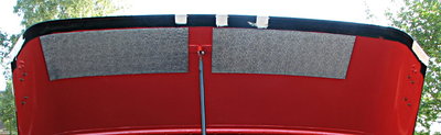

Hmm. Nachdem ich heute einige Kilometer gefahren bin und mir mein Mercur erstaunlich leise vorkommt, frage ich mich, ob die Haubendämmung überhaupt was bringt. Habt Ihr da einen spürbaren Unterschied bemerkt?

Ich habe noch gar nichts in die Haube geklebt. Das ist ja der Punkt.

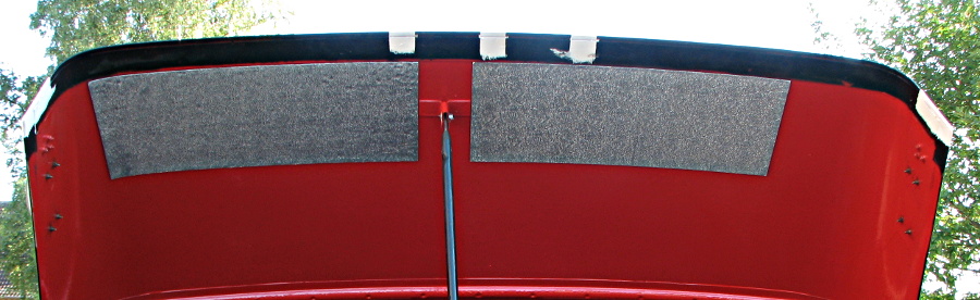

Ja. Wenn dämmen, dann mit den den schweren Matten, denke ich. Der Noppenschaum würde nochmal hohe Frequenzen dämpfen. Aber alles eben nur nach oben - der Lärm, der von der Straße reflektiert wird, ist nicht aufzuhalten. Daher bin ich wie gesagt immer noch unschlüssig, ob die Dämmmatten überhaupt eine gute Idee sind.
Ich hab inzwischen mal zwei eingeklebt, um zu schauen, ob sie in der prallen Sonne halten. (Man sagte mir, das könnte ein Problem sein.) Das tun sie bis jetzt.
