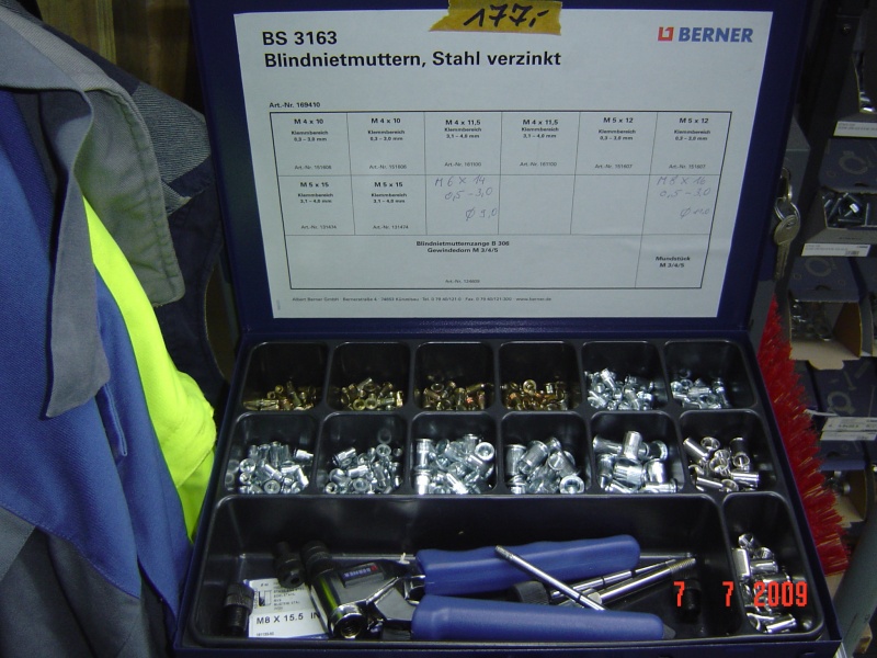

Hallo Ulrich,
Du meinst sicher sowas..... Gewinde-Einziehhülsen..
Gibt es ab M3 - M 12,
In Stahl, Alu und Edelstahl.
Und für die Schwerlastfraktion noch die "etwas" größeren.
Ist nicht gerade billig, aber in dem Moment absolut sein Geld wert.

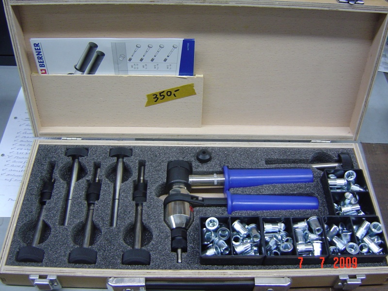

Hallo karakum,
wird auf die Zange aufgeschraubt, und dann wie beim nieten eingezogen.

Geht schon, man muß nur irgendwie die Hülse festhalten, und dann mit der Schraube eindrehen......
Sauberer und besser gehts natürlich MIT Zange.

Hallo Wombi,
das ist ja mal eine ganz amtliche Sammlung von den Dingern - genau die meine ich. Endlich habe ich auch mal so eine Nietzange gesehen.
Im Moment kann ich nur über Erfahrungen mit meiner "Trockenübung" berichten. Natürlich habe ich keine Zange gekauft, da nur ein paar Gewinde auszubessern sind.
Ich hoffte, den Zug einer normalen Schraube für das Stauchen verwenden zu können. Das hat folgendermaßen geklappt: Nietmutter aus verzinktem Stahl in ein 5 mm Loch gesteckt, darüber ein Blech mit 3,5 mm Loch zum Durchstecken der Schraube und Festhalten. Die Schraube muss dann schön gefettet sein, damit sich die Nietmutter dahinter nicht mitdreht. Erst nachdem das Fett im Schraubengewinde war, klappte es ausgezeichnet.

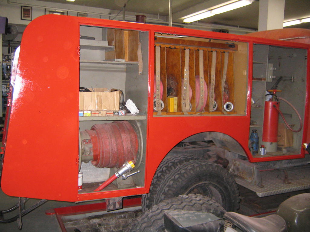

nun habe ich ganze fünf Tage meines Urlaubs geopfert und der Mercur ist ein schönes Stück voran gekommen. Hier noch ein Löchlein schweißen, da noch eine Schraube ausbohren, zwischendurch mal wieder AUFRÄUMEN und immer ein Auge auf meinen fleißigen Helfer haben - da vergeht die Zeit und man wundert sich. So sah ich nach einem erfüllten Arbeitstag aus:
Das Rote im Gesicht muss Sonnenbrand sein, anders ist das nicht zu erklären.
Haube, Stoßstange und Kotflügel sind nun auch entlackt, der Kasten ist wieder rot. Die Klappen sind entlackt, werden so nach und nach an die Reihe kommen. Ich verwende Grundierung und einen Einkomponentenlack, beides mit der Rolle aufgetragen. Das Ergebnis ist nicht perfekt aber durchaus akzeptabel.
Eine hintere Klappe muss ich noch beplanken. Im Moment steht sie nur als nackter Rahmen mit dem eingeschweißten Stuhlbein da. Das Häuschen bearbeite ich am Schluss. Die Flächen zwischen Fahrerhaus und Aufbau, sowie die Fächer im Aufbau belasse ich im ursprünglichen Zustand. Wenn man nicht irgendwann die Bremse zieht, wird die Baustelle immer größer. Nun bin fahren wir erst einmal für zwei Wochen an die Nordsee.
