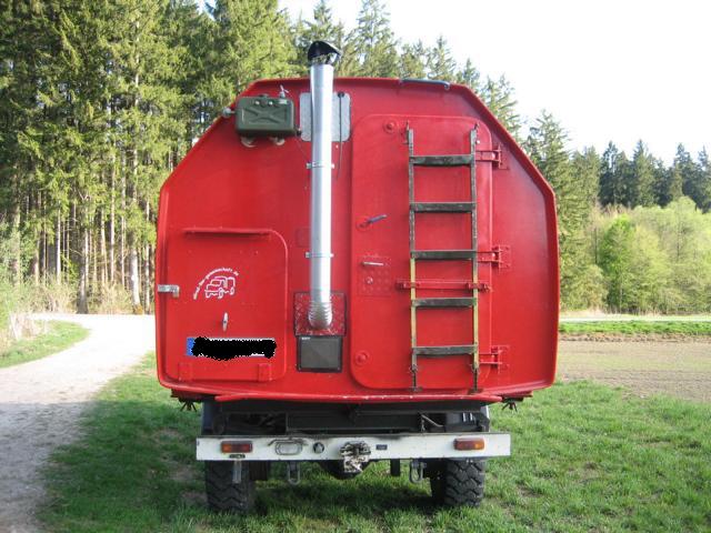

ofenrohr hinten raus 200mm überm boden, dann rauf und etwa 100mm überstehend mit deckel obendrauf der nicht durch unsere halleneinfahrt passt... :angel: bzw. jetzt schon...

des ofenrohr hätte auch so durch die halleneinfahrt gepasst, beim reinfahren ging es ja auch, aber da saß ja auch ich am steuer und nicht mein schneeräumfauler hallennachbar :mad: der sich dachte: der lkw hat allrad (und nen motor), damit fahren wir den schneehaufen vorm hallentor doch einfach platt... :wack:
und außerdem, ich sack verende nicht einfach so unspektakulär! :D
@ wombi
was du als heckseitig links bezeichnest, ist für mich mittig hinten..
kann heute abend mal bildschen einstellen, muß nur noch die schwarze sprühdose finden :ninja:
hab jetzt ne truma 2800 und nen schönen kleinen holzofen gekauft, damit sollte der nächste winter kein problem werden.
leider muß ich dazu das ofenrohr wieder umbauen (innen hoch und dann erst raus) aber was solls...

hier noch das versprochene bild:Bild
mfg manuel

man beachte den strömungsoptimierten deckel obendrauf.
die einen müssen für sowas studieren, prüfungen bestehen, rechnen, versuchsreihen anlegen, diskutieren, forschungsgelder verblasen usw. und sind dann so schlau, dass keiner mehr was mit ihnen zu tun haben will.
füsiker halt...
ich mach mir das leben nicht so schwer,
einmal kurz gas gegeben...
...weltklasse oder?
grüsse roman

Das " verbogene " Ofenrohr ist Heckseitig links.......
sagte ich.......
Manuel sagt.......
* kopfkraz*..... :ohmy: :angel:
Und dann wundern wenn einer einen Deckel " heckseitig links " verformt, wo eigentlich keiner sein dürfte...... denn der ist ja in der Mitte....... :angel: :blush: :cool:
sutter115
Beiträge: 1532
#57 Beitrag von sutter115 » 2009-04-30 10:55:12
links wäre da wo der forumsaufkleber ist... :bored:
alter hetzer! :mad:
grüssle da mane :D
