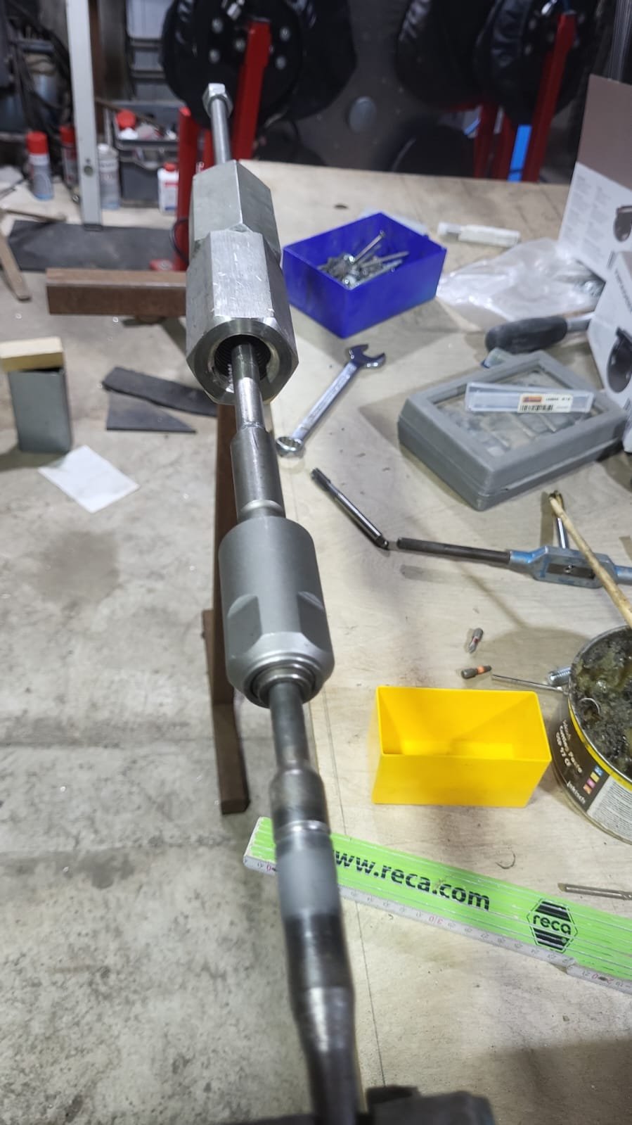

Adapter fertig.Morgen Nachmittag ist der Bohrer dran und wird rausgeprügelt . Gruß Ralf

so,Bohrer ist raus und wieder nutzbar.Das ganze hat ca.2 Min gedauert.Wobei ich nach 1 Min aufgeben wollte,da der Bohrer raus wollte.Aber dann ging es zügig raus.
Und der Vorteil war,bei 2 weiteren Löchern musste ich das auch machen.Da ging es sehr schnell,da ich es nicht mit der Maschine versucht habe .
Gruß Ralf
