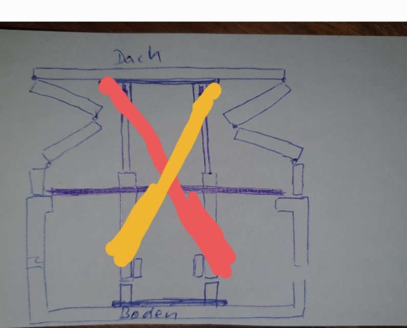

Re: Elektrische Hubstützen verlängern?
Ich habe mal in die Skizze gemalt. Anstelle der zwei blauen Striche zwei Teleskpdämpfer, die nach außen drücken.
Du brauchst ja nur etwas, was die Seiten beim Aufrichten auseinander drückt.
600m wurden jedenfalls dicke reichen
Aber ich denke das mm gemeint ist.
Erstmal vielen Dank für das Angebot. Vielleicht komme ich drauf zurück.
@Christian: Die Idee hatte ich auch. Da könnte man innen kurze stabile elektronische Dämpfer nehmen. Das ginge auch, denk ich. Nur ist da eben das Problem, dass die Wände oben dann umknicken. Komischerweise. Da müsste was zum stabilisieren hin. Da wäre ja dann auch die Idee mit den mithochlaufenden Schwerlastauszügen ganz gut. Die wird es doch wohl in passender Länge geben. Es gibt ja Videos bei YT, wo da irgendwelche Vanlifer ihr Bett 2, 50m hinten raus ziehen und zu zweit drauf liegen.

Wenn du noch mehr basteln willst bau dir eine Gewindestange ein und einen Antrieb. dann darf jedes Familienmitglied mit dem Akkuschrauber an einer Ecke schrauben bis das ding oben ist...
Wenn du die beiden Gelenke gleichzeitig synchron nach aussen drückst, so daß sie am Schluss von 45° schräg stehenden antrieb gehalten werden, wo soll dann die obere Hälfte hin?

Das mit dem verkanten kann man rauskonstruieren. Thema reibwinkel

Hallo Dilli,Dilli hat geschrieben: ↑2022-01-11 22:16:41
Ja, so auch meine Theorie. Deswegen war ich auch, teilweise, wohl auf dem Holzweg. Irgendwie ist es aber doch umgeklappt. Und komischerweise ja auch eben so schnell wieder zurück. Und ganz ohne Schaden. Was mich an der Sache noch mehr wunderte.![]()
Nochmal sollte es jedenfalls nicht passieren.
halt Konstruktionsfehler.
Du hast nicht bedacht, dass durch die ganzen Scharniere mehrere Bewegungsabläufe möglich sind.
Du bist vom Idealfall > gleichmäßiges Heben beider Seiten bei absolut ebenem Stand des Fahrzeuges und Windstille < ausgegangen.
Ohne irgendwelche Führungen kann Dir das jederzeit wieder passieren!

Faltbares Hubdach ist so ziemlich das anspruchsvollste aller Hochdachvarianten. Dazu gehört eine anspruchsvolle Planung des Faltmechanismus
und auch der Hubmechanik dazu. Wichtg ist der Gleichlauf, die Entwässerung und die Stabilität. Dazu sollte die gesamte Mechanik im geschlossenem Zustand
gegen Feuchtigkeit und Schmutz geschützt sein.
Das sollte vor dem Bau passieren.
Im geschlossenem Zustand bleibt Innen nur ein schmaler Spalt für einen Hubmechanismus , ob das Sinn macht sei dahin gestellt...
Stabilität kann man mit einem Scherenmechanismus erzeugen. Wenn Fenster das Problem sind, ist Dein Grundgedanke eben falsch.
Die Scheren zwingen Dich jedoch zum Gleichlauf des Aufstellmechanismus, sonst faltelt die Schachtel eben nicht.
In Deinem Fall
Schere vorne und Hinten. Hubzylinder außen an den Ecken
Warum baust Du kein festes Hochdach auf den Koffer, das ist stabil ohne riesigen Aufwand?
