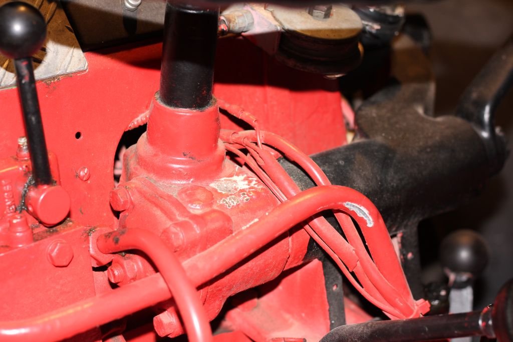

Der Schlepper ist ein Schanzlin Gigant 300 A Bj 70. Die Frage wurde auch schon bei traktorhof.de gestellt, bisher ohne Erfolg

Danke für deine Bemühungen da etwas Licht ins Dunkel zu bringen. Das eigene Know-how war wohl zu teuer. Bei dem Schlepper Modell sind Getriebe und VA von Hurth, weit verbreitet Großserien-Technik. Das Getriebe ist ein Type 819, da habe ich Unterlagen. Ein Eigenbau kann schon sein beim Lenkgetriebe. Ist ein Logo und eine Zahl angegossen, leider nicht gut erkennbar, wurde reichlich Lack drüber gemeiert. Das Logo sieht nach einem S in einem Kreis au. Dann halt doch den Simmering rauspopeln und ausmessen, wird ja wohl noch Standardware sein.

Das Ding sieht ganz schwer nach einer Gemme-Lenkung aus und ich kann mir nicht vorstellen, daß Schanzlin da selber was gebaut hat . Ich denke eher das das Lenkgetriebe aus irgendeiner Schublade kommt und Schanzlin nur die Peripherie angepasst hat .
Zur Not tut es auch ein Füllung mit Fließfett .
