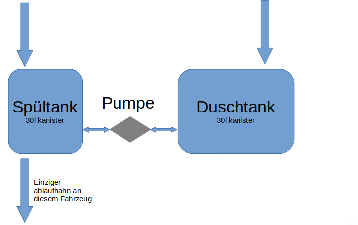

hier eine bildhafte darstellung.
Mit schwerkraft kann ich hier nicht arbeiten. die tanks sind auf unterschiedlichen Seiten des Fahrzeugs, und ein gleichmäßiges Gefälle stört sich am Fahrzeugrahmen, der dazwischen läuft.
Der Vorteil einer pumpe mit 2 richtungen ist das ich das Duschwasser dann über den Spült-Tank ablassen kann. Da ist schon ein ablaufhahn der auchnoch gut von aussen zu erreichen ist.
Der Duschkanister wird heute ausgebaut und wegegeschleppt. Hier hätte ich gleichzeitig eine Verbesserung, also 2 Fliegen mit einer Klappe.
Den Duschtank/kanister wolle ich eh noch vergrößern, aber da muß ich erst wissen welcher Diesel Tank nun verbaut wird. Der Restliche Platz wird dann Duschtank.
Ich hoffe mein ansinnen ist nur verständlich....

Eine Pumpe die in beide Richtungen pumpen kann ist mir nicht bekannt. Mittels zwei Dreiwegeventilen kannst du allerdings mit einer einzigen Pumpe von A nach B und von B nach A pumpen. Ist halt auch wieder Technik.
Aber: geht Schwerkraft wirklich nicht? Auch Fahrzeugrahmen haben durchaus Löcher wo ein 1-Zoll-Schlauch durchpasst. Und Gefälle brauchts nicht wirklich wenn beide Tanks durch einen Ausgleichsschlauch miteinander verbunden sind.
Lg
Lukas
Lg
Lukas

Ich verstehe das Problem noch nicht richtig. Das sit doch Grauwasser, also brauchst Du das Wasser ja nicht irgendwo, sondern Du brauchst einfach 60l Volumen, oder?
Da hilft doch Archimedes,Du verbindest Du Tanks unter dem Rahmen mit einer Leitung (richtig untenrum) und die laufen gleichmäßig voll. An die tiefste Stelle packst du noch einen Ablasshahn, fertig.
Max
Max

Die Marco UP8-RE kann beide Richtungen.
https://marcopumps.de/marco-up8-re-reve ... sregelung/
Burkhard
Burkhard

schau mal nach "Impellerpumpe", die können rückwärts und vertragen Schwebestoffe.
Beispiel: https://www.marineersatzteile.com/de/ja ... 3610-3103/
Grüße, Richard
Grüße, Richard
